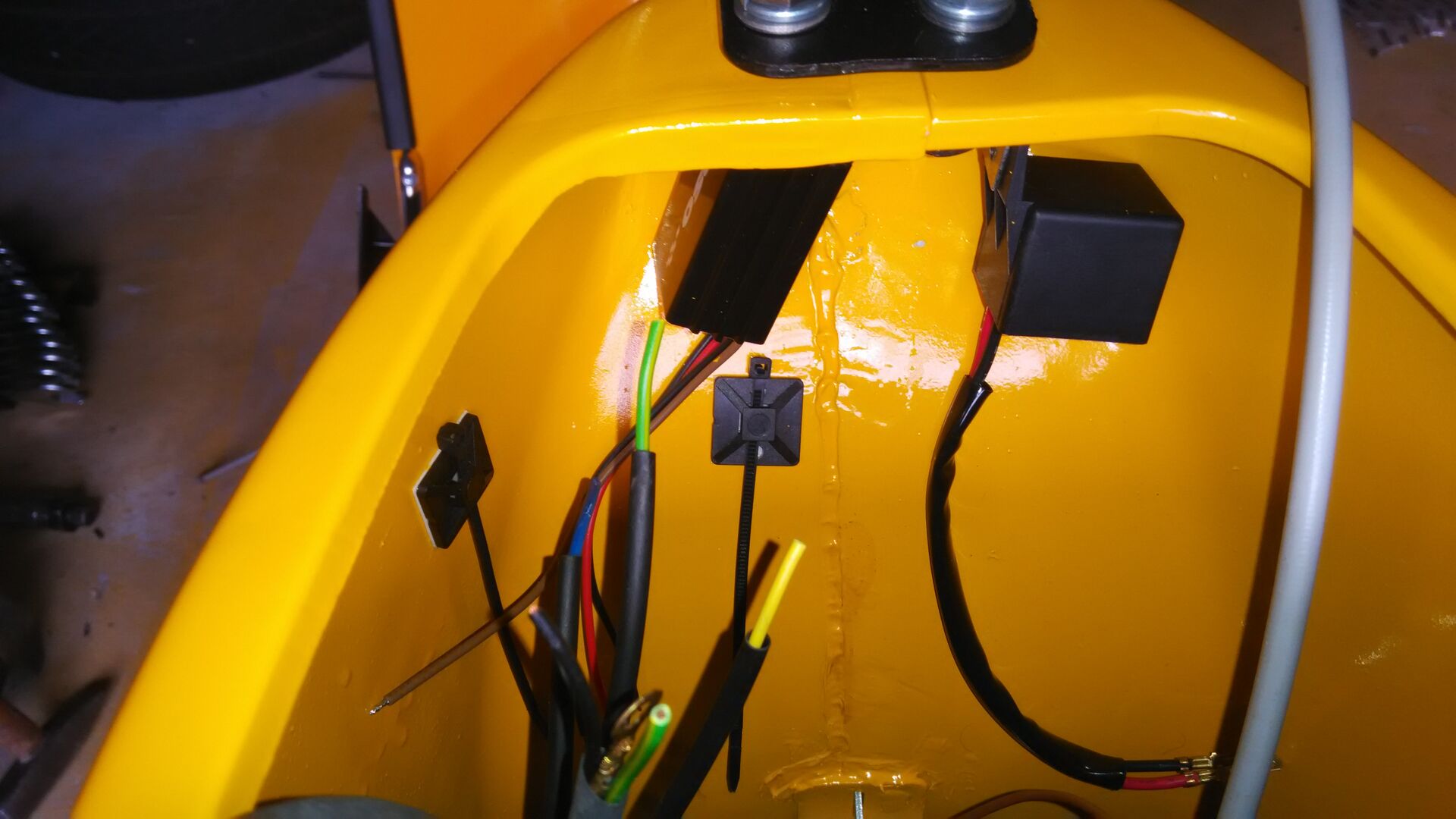

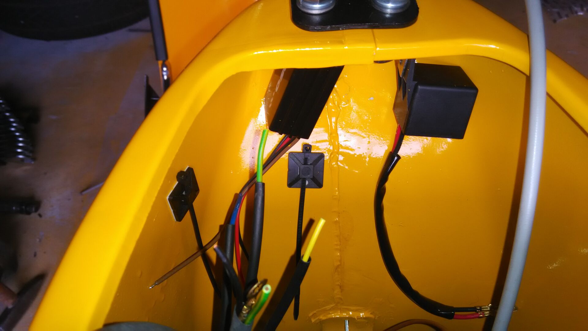

    So,
    heute mal, nach Einbau des Gaszugs festgestellt daß der Zug zulang ist, kein Bock auf Zugnippel abknipsen, einfach eine Bremszugversteller vom Bike eingesetzt, passt.
    Probelauf der gestrickten Elektronik mit Motorlauf getestet, das Kosomodul kackt ab mit Blinker, Rücklicht und Nummernschildbeleuchtung, also doch AC Blinkrelais bestellt und trennen, so kann ich auch hinten das zweite Ledmodul und Bremslicht umklemmen.
    Rest der Elektrik geht.
    Motor macht respektablen blauen Qualm, muss glaube ich etwas magerer.

    Rücklicht LED Einsätze eingeklebt!
    Hinten läuft jetzt alles mit DC in LED.
    Bremspedalschalter noch mal tauschen,
    habe irgendwie falschrum gedacht "Schliesser" war ein "Öffner", der ist ja gedrückt wenn's Pedal in "Bremse offen" ist!!!

    Koso Regler an geregelten Ausgang am Spannungsregler (Spannung/ Masse) und separate DC+ und Masseleitung- zum RüLi hier zwei E geprüfte Ledmodule mit Licht/ Bremslicht und LED-Kennzeichenleuchte dran. Bild vom RüLi kommt nach.
    Wichtig hier nicht die Karosseriemasse nehmen!
    2 Mal editiert, zuletzt von Piitt (August 9, 2018 at 21:45)
