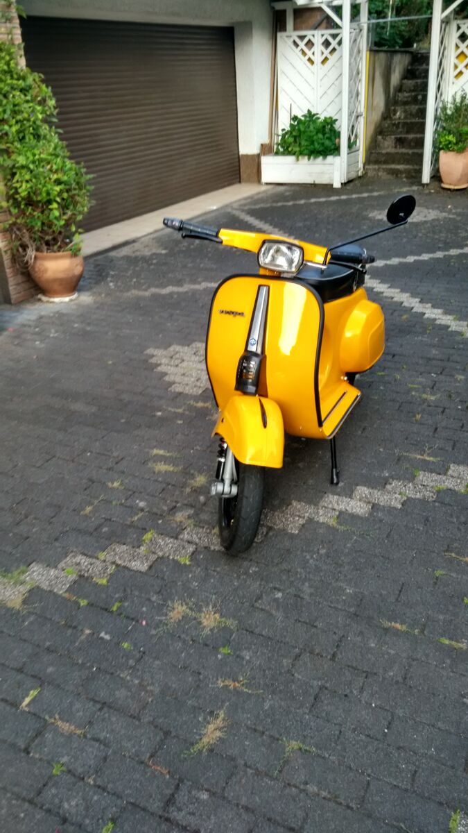

    TÜV Rheinland in Montabaur, war ein junger sehr aufgeschlossener, Technik-begeisterter und interessierter Prüfer. Durchsicht des Anliegens anhand der Unterlagen, Vergleich mit den Bauteilen, angemacht und Licht/ Blinker/ Hupe/ Bremslicht wurde zusammen durchgegangen, machte Probefahrt (mit Spass am Fahren, ich hätte ihm noch eine Runde fahren lassen sollen!) und zum Abschluss noch nettes Gespräch! Dankeschön an solche netten Prüfer!! ( Zündappfahrer)

    TÜV ist ja so bisserl wie 2¼ Jahre lernen und dann Abschlussprüfung im Fach "Aufbau und Restaurierung einer Vespa", da schaffe ich auch noch die kleine Wartezeit.
    Und allen Rufen am Anfang z.B. "'nen 96'er PK Hauptholm für einen V50 Aufbau nehmen passt nicht/ geht nicht" Hat noch keiner gemacht, geht nicht, PK ist ja größer" ingnorieren lohnt sich.
