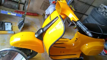

    Die ganzen Kleinigkeiten halten auf.

    Also ich würde auf schwarz gehen.
    Ist der Kantenschutz aus Kunsstoff zum drauf klemmen oder muss der auch gebördelt werden!?

    • #350
    Zum aufstecken, hat die typische Kantenform, wie ein ?, im Gummi eingeschnitten, so wie bei dem Beinschild, genaue Passform, easy zu montieren und in der richtigen Breite.
    Habe noch ca. +5 übrig.
    PN an mich wenn Interesse, Preis muss ich erst noch mal den Lieferschein/ Rechnung raus suchen.

    • #351
    schon zugeschnitten oder als Meterware? :)

    Schon zugeschnitten.

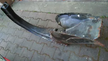

    started with this:

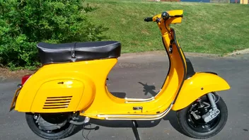

    und sowas:
    (sollt nur der TÜV nicht sehen)

    • June 17, 2018 at 07:31
    • #358
    Finds geil das du ne special draus gemacht hast!
    Dankeschön!
    War ja alles da für den Rahmen offiziell zu machen: Backe rechts, Typenschild u. Papiere. Aber an so einen Komplettaufbau aus einzelnen Karosserieteile wollte seit '97 keiner ran, so blieb der Kramm eben auseinander geflext u. defekte Teile entsorgt stehen.
    Was musste ich mir anhören, geht nicht/ passt nicht/ PK XL 2 ist doch grösserer Rahmen ( so stehts auch noch in den Verlaufsargumenten)/ zu teuer ( nun ja da habe ich einfach nicht zusammen gerechnet).
    Wäre es auch Cool gewesen Sie als PK zu lassen, wurde aber verworfen wegen BJ 96.
