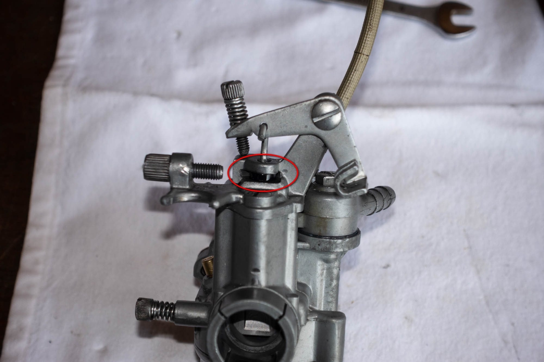

    Ich glaube in diesem Thread habe ich was gelesen von der kleinen Gummidichtung außen am Vergbaser an der Zugstange für den Schieber (siehe Bild unten). Da ist mir eingefallen, dass diese Dichtung zwar in meinem Dichtungssatz dabei war, ich aber nicht gewußt hatte wo sie hingehört. Also habe ich sie auch nicht getauscht. Das habe ich heute nachgeholt - hat aber auch keine Besserung gebracht.
    Nach wie vor springt sie nach einer kurzen Fahrt (wenn sie warm ist) nur sehr schwer an. Die Kerze ist salztrocken und wunderschön rehbraun - aber die Kiste will einfach nicht anspringen. Erst wenn ich Vollgas gebe und ca. 50x gekickt habe, dann kommt sie langsam.

    An der auf dem Bild gezeigten Gummidichtung um die Zugstange des Schiebers liegt es auch nicht.

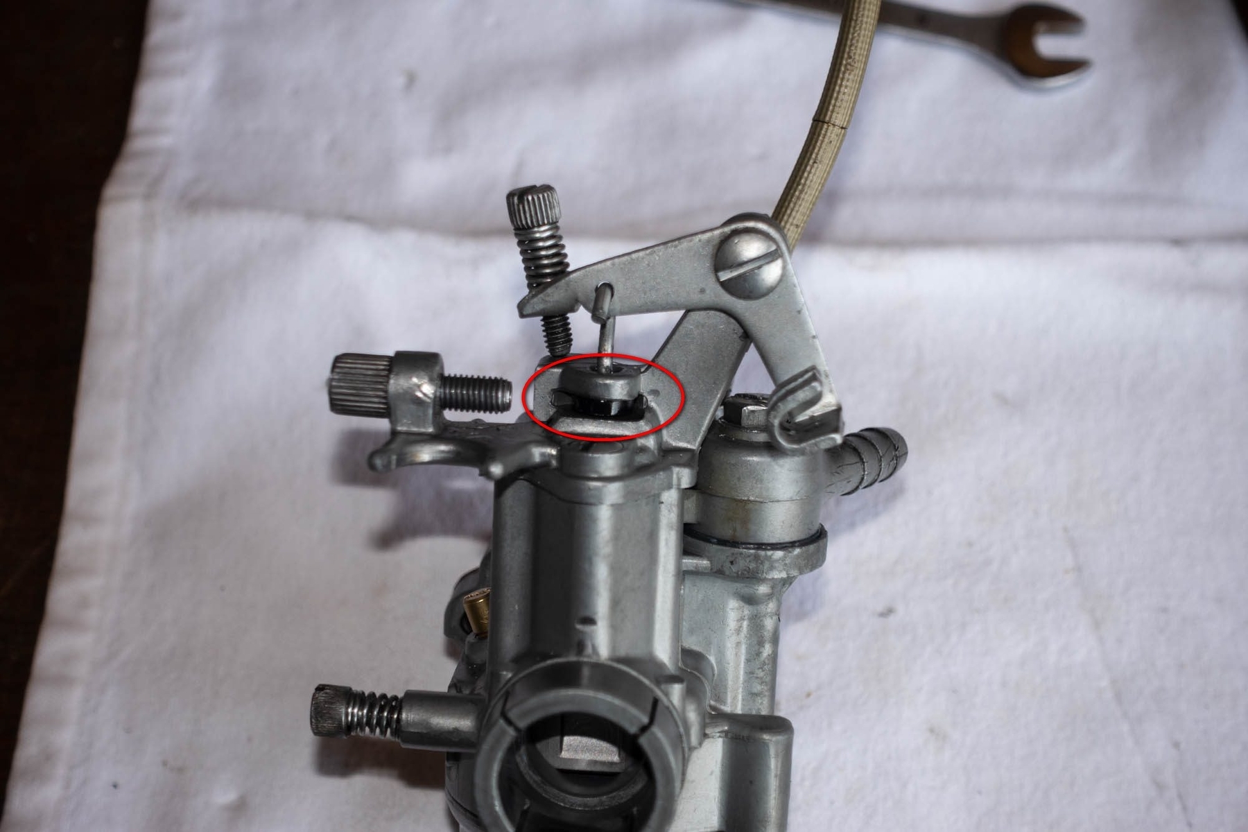

    Das mit der Falschluft ist ja leider auch noch ein Nebenschauplatz. Wenn ich mit viel Gas an eine Ampel ranfahre und stehen bleibe, habe ich ein unheimlich hohes Standgas. Manchmal geht es auch noch ganz leicht nach oben. Daher auch der Verdacht auf Falschluft im Ansaugtrakt. Damit könnte ich aber leben - wenn er nur vernünftig anspringen würde.
    Ich hatte heute den Vergaser wieder mehrfach raus und muss mich korrigieren. Der Filzring war da. Er war aber ziemlich trocken. Aber auch eingefettet und mit meinem selbstgemachten neuen Filzring (natürlich auch gut eingefettet) gingen meine Probleme nicht weg.
