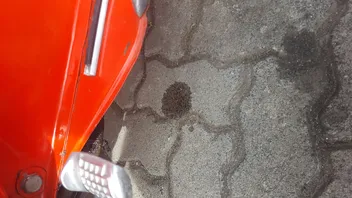

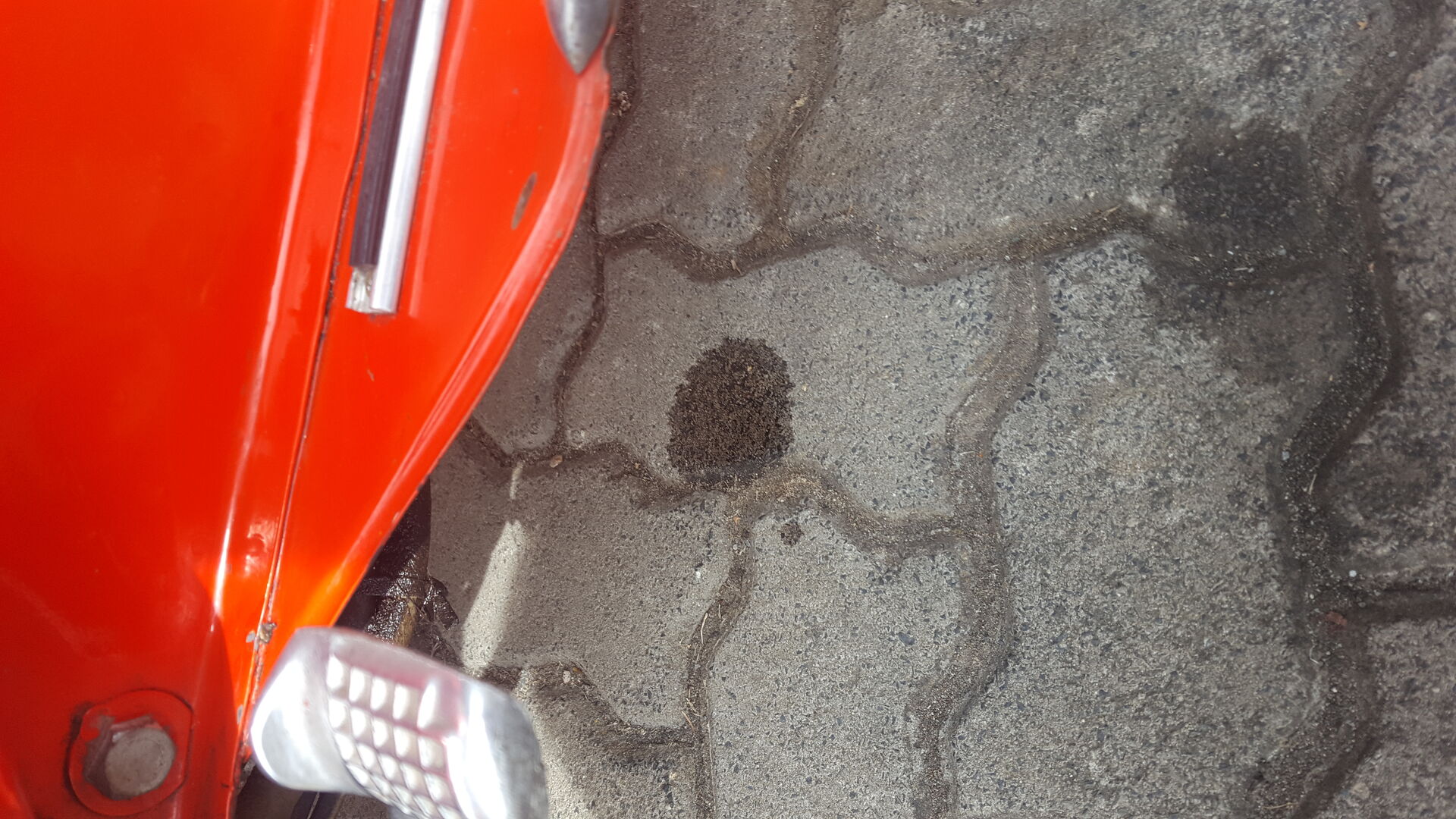

    Heute morgen nach der Fahrt an die Arbeit hab ich dieses pfützchen eben entdeckt. Finde es schön net mehr normal oder doch?

    Was ist das? Sprit oder Getrieböl? Woher kommt das?
  • Linus84
    165
    32
    Special 50
    • June 9, 2017 at 11:06
    • #57

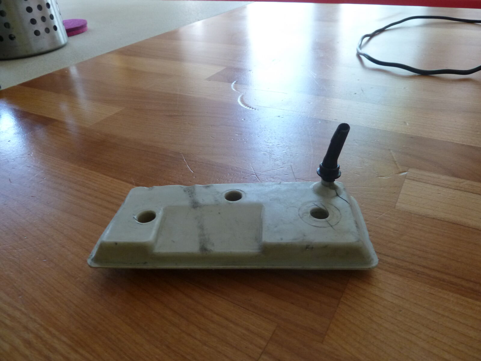

    Denke spritgemisch aus dem Schlauch aus dem luftfilter. Da geht doch so nen Schlauch raus...
    • June 9, 2017 at 11:15
    • #58
    Also Schlauch ab Werk kenne ich so nicht. Aber vgielleicht ist da im Luffi ein Ablass, wo man sowas befestigen kann. Dann läuft die überschüssige Suppe vom Blowback etc. wohl durch den Schlauch durch den Rahmen nach draußen. Sonst sammelt sich das ja (auch für Rostkonservierung nicht schlecht) unten im Vergaserraum des Rahmens und läuft dann ab und an mal etwas unten durch die Rahmenlöcher raus.
    Wenn das nicht schlimmer wird, ist das m.E. nicht bedenkenswert. Hauptsache nach dem Fahren immer den Tankhahn zu und die Schwimmerndadel dichtet auch ab.

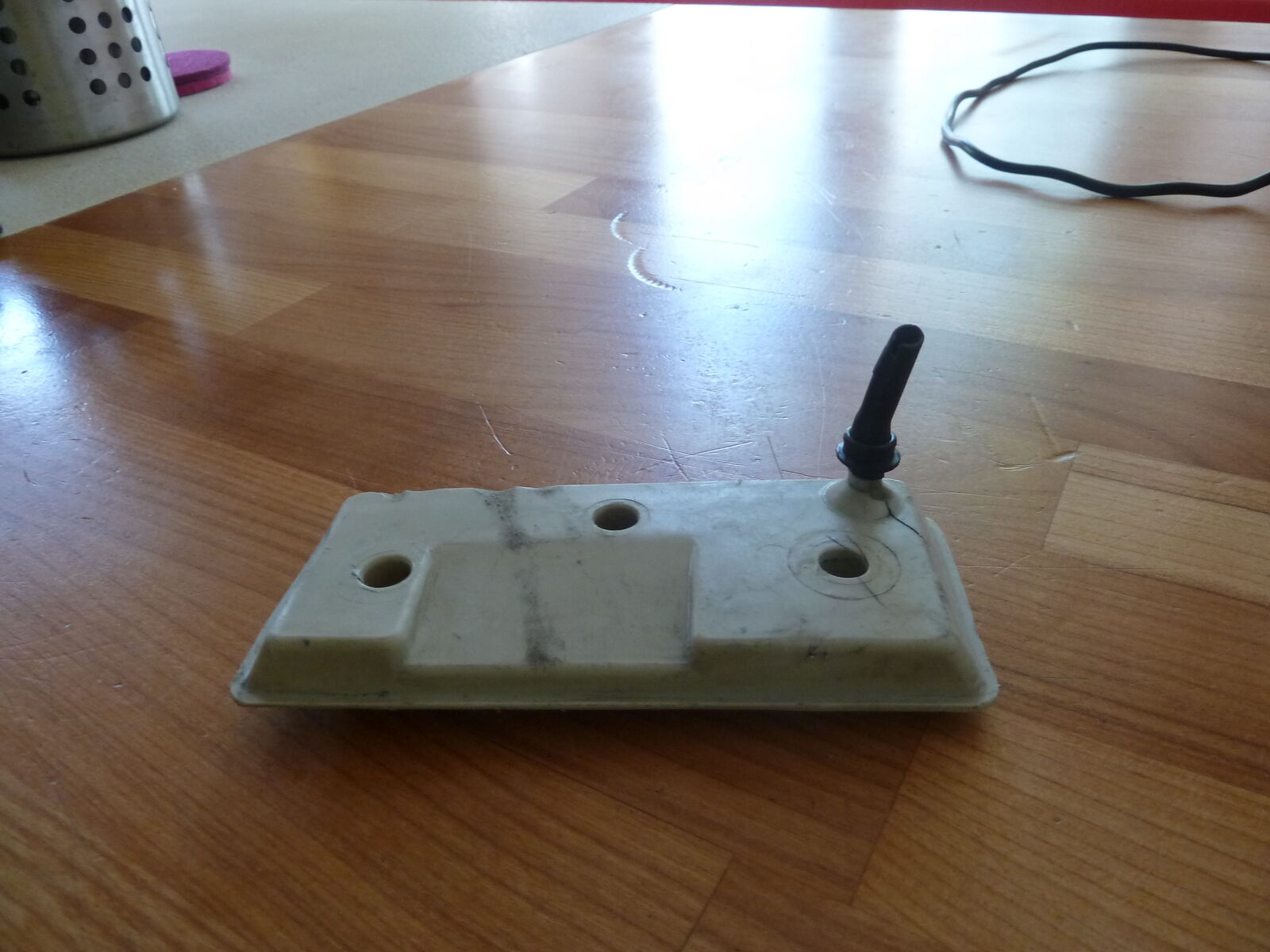

    ... hedgebang ...doch bei den späteren Luftfiltersätzen war eben aus diesem Grund unterm Luftfilter noch eine
    Auffangwanne aufgesetzt, welche den Sprit auffing und über einen Schlauch aus dem Rahmeninneren ableitete.
    Macht ja auch Sinn, denn ursprünglich hast den Schlatz ja am Rahmenboden verteilt gehabt!
    ...bei mir ist halt altersbedingt das Schläuchen schon etwas kürzer als sonst ;)
    • June 9, 2017 at 12:07
    • #60
    @125vnb6 Danke für die Erläuterung und das Bild. Wieder was dazugelernt. :thumbup:
