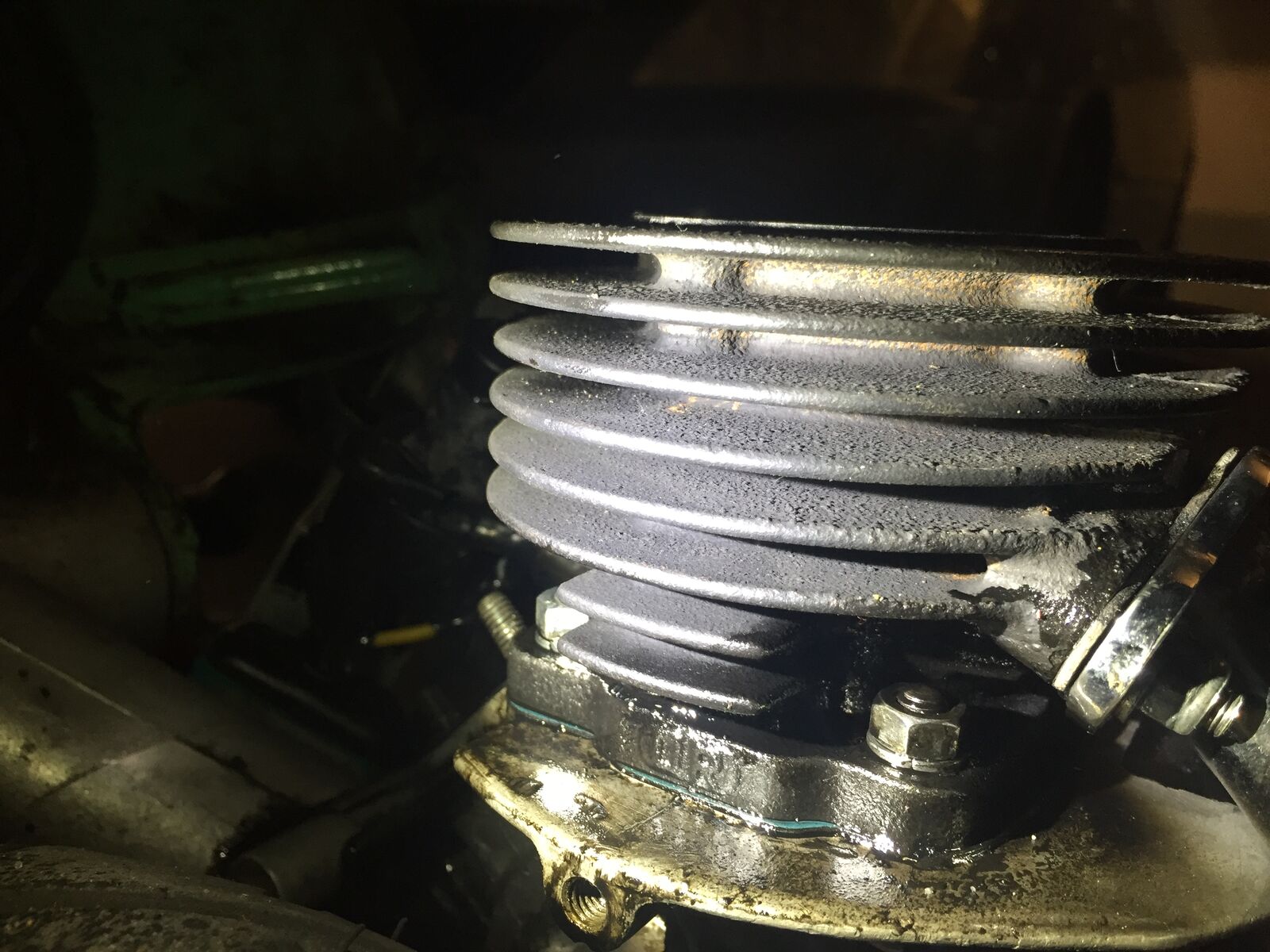

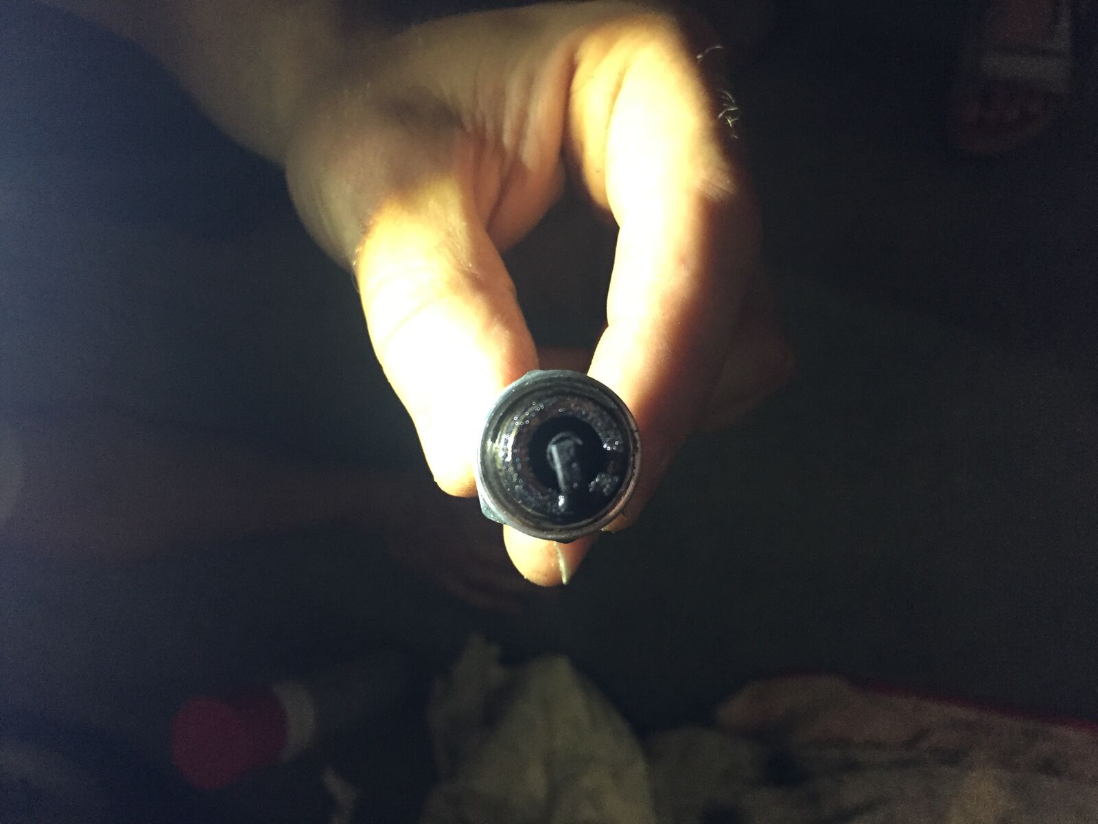

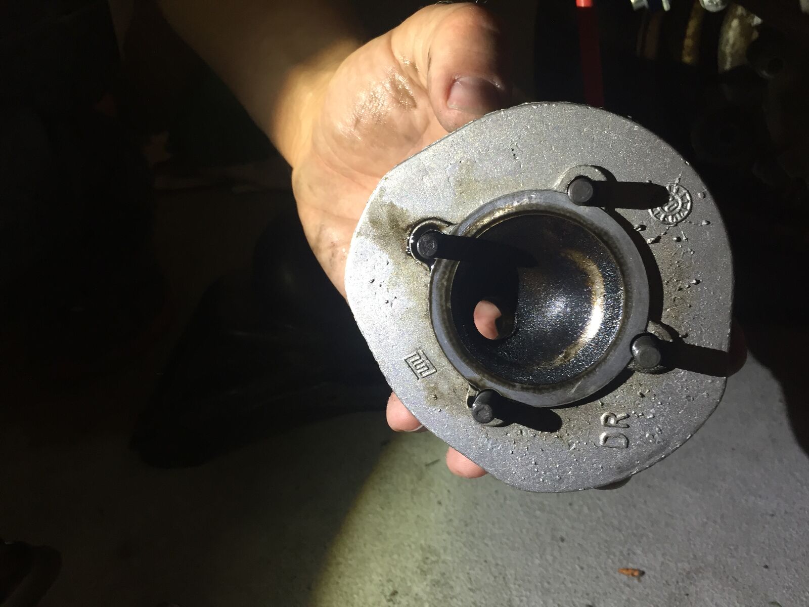

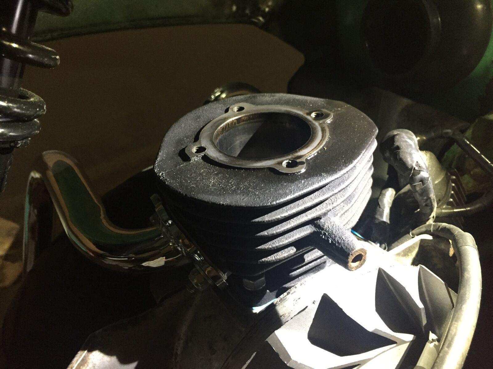

    danke für die Antworten. Hätte jetzt noch ne Frage zur Verbrennung. Habe gestern festgestellt, dass mein Zylinderkopf undicht ist meine Zündkerze schwarz ölig ist. Irgendwie ganz komisch.
    Bilder folgen.

    Kann mehrere Ursachen haben. Falscher Wärmewert der Kerze und/oder falsche bzw. zu fette Bedüsung. Was für eine HD ist in deinem Vergaser und welcher Gaser (16.10/16.16)?
    Die ollen DRs sabbern immer. Genauso wie die Polinis. Zylinderkopfmuttern über kreuz mit richtigem Dremo angezogen?

    Wenn diese Menge " Sabber " bei 1:50 anfällt, stimmt etwas nicht. Ich tippe her auf viel zu große HD als falsche Kerze - und als Folge ungenügende Verbrennung...

    Habe einen 16/16er Vergaser verbaut mit der Standart Bedüsung. Was sollte ich für eine ND und HD probieren?
    Macht es sinn, wenn ich unter den Zylinderkopf eine Dichtung oder Motorsil schmiere?
    Hatte nämlich weder Papier von eine andere Dichtung drin.

    Achtung, wenn der Vergaser noch die Ori-Bedüsung hat ist das sehr wahrscheinlich zu mager, du mussr unbedingt abdüsen!
    Ganz dünnes Dichtzeugs kannst unter den Kopf schmieren, gut ist auch erstmal Kopf und Zylinder planen. Glasplatte(weil eben) Schleifpapier 400er mit Wasser ankleben und in 8er Bewegungen schleifen.

    Also hab geschaut, hab ne 74erHD und ne 42er ND.
    Danke für den Tipp mit dem Abdichten 2-) Hab jetzt den Zylinderkopf mit Motornil abgedichtet. Ist das ok oder sollte man das lieber lassen?

    Was auch immer motornil ist, hauptsache Dichtmumpe.
    Ganz wichtig: Kopf auf Planheit prüfen und vor allem Kopf über Kreuz mit nicht mehr als 14-15 NM anziehen.
