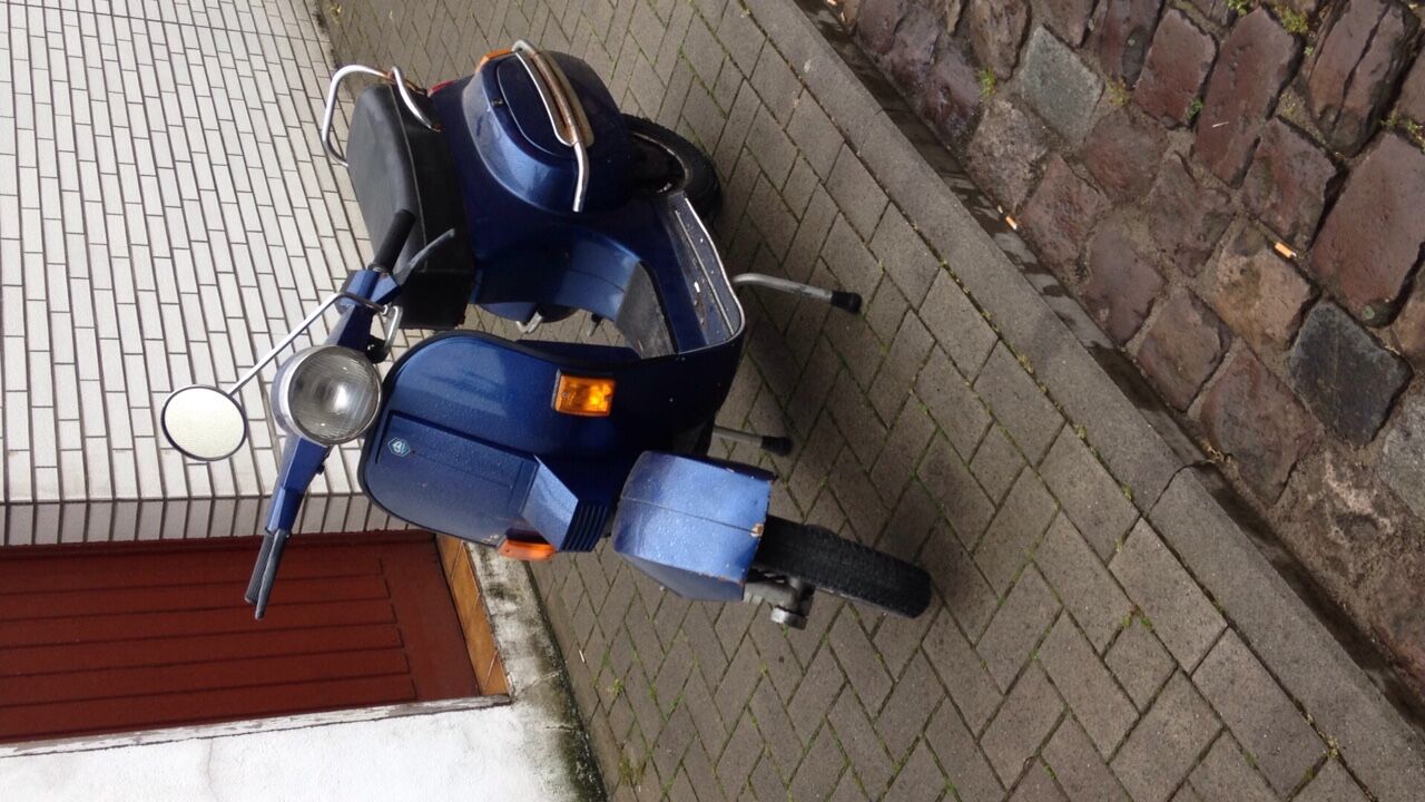

    ich habe eine PK50 BJ. 84 erstanden. Der Vorbesitzer hatte sie drei Jahre lang in der Garage stehen (ausgemacht und hingestellt, Benzin im Tank etc..).
    Die Schlüssel sind ihm leider abhanden gekommen, so das die erste Mission sein wird, das Zündschloss aufzubohren und ein neues einzusetzen.
