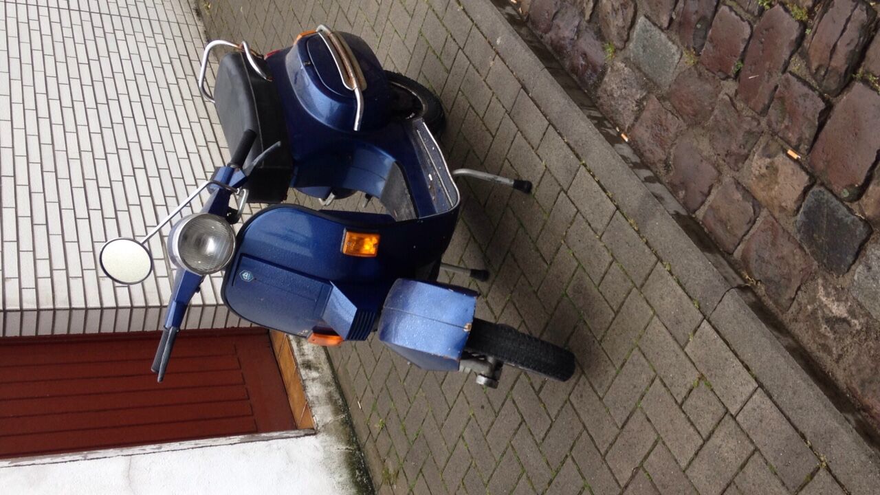

    ich habe eine PK50 BJ. 84 erstanden. Der Vorbesitzer hatte sie drei Jahre lang in der Garage stehen (ausgemacht und hingestellt, Benzin im Tank etc..).
    Die Schlüssel sind ihm leider abhanden gekommen, so das die erste Mission sein wird, das Zündschloss aufzubohren und ein neues einzusetzen.
    Fahrzeugschein + Fahrzeugbrief sind vorhanden. Diese sehen aus wie von einem KFZ, bei 50igern kenne ich das eigentlich nicht so. Kann es sein, dass es sich um ein Importgerät handelt?
    Die Fahrgestellnummer fängt mit V5X2T an, so das es eine PK50S nach meinen Recherchen sein muss, im Schein steht aber nur PK50. Ist das normal?

  • Moin, mir ist gerade aufgefallen das bei Wikipedia in der Modellübersicht nicht der Präfix von meiner Vespa (s.o. Photo, V5X2T) auftaucht. Kann mir jemand von Euch sagen, auf was für nem Schlauch ich stehe? *g*
