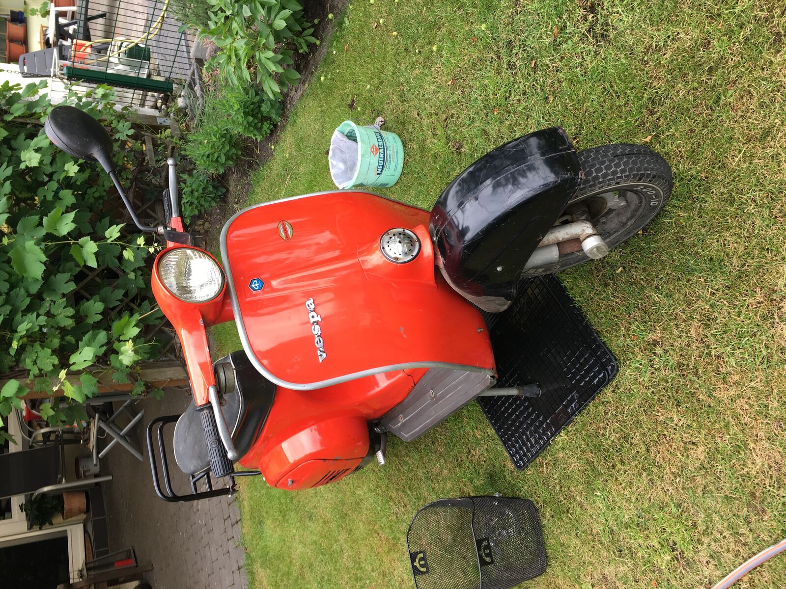

    Gestern Abend bin ich jetzt nochmal eine Runde gefahren, die ersten Meter echt super auch berg an und Probleme zog die kleine bis 50 und nachdem sie ein bisschen wärmer wurde verlor Sie Kraft im dritten Gang, müsste dann runterschauten, jault dann ganz schön dauerhaft bei 30 im zweiten. Irgendwann verliert Sie dann aber auch Kraft im zweiten und geht aus. Das Spiel hat sich dann ein paar mal wiederholt. Morgen kommt meine große Lieferung an sprich neuer Auspuff (Sip Banane), DR 75 neuer Luffilter bremsen reifen und so weiter. Würde die kleine im Sommer ganz gerne erstmal fahren bevor ich gleich den ganzen Motor zerlege... kann es auch sein, dass der Auspuff zu ist und Sie deswegen so läuft? Hab ein bisschen Angst das neue Setup drauf zu machen wenn Sie nicht so richtig läuft....
    Bilder kommen sofort ;)
