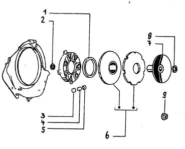

    Bin mir nicht sicher, aber gehst du den richtigen Weg? Meine letzte Automatik bzw Pluri ist lange her, aber gibt's da nicht nen Sicherungsring?

    Moin
    Hab ich ja auch schon mal vermutet - aber kann keine finden ... die müsste ja sichtbar sein....?
