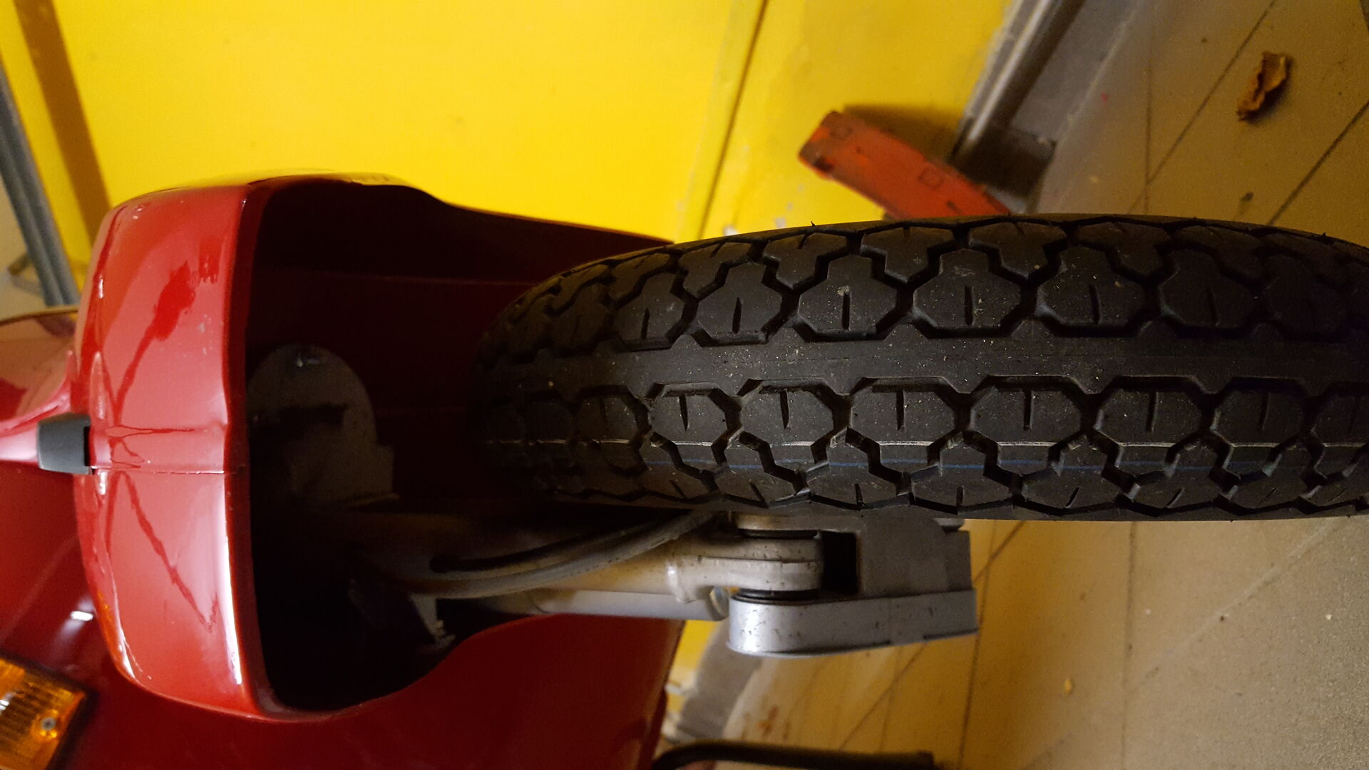

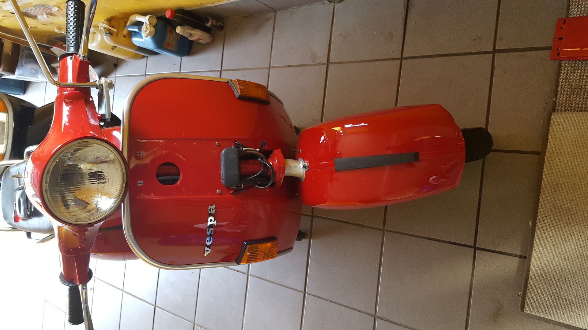

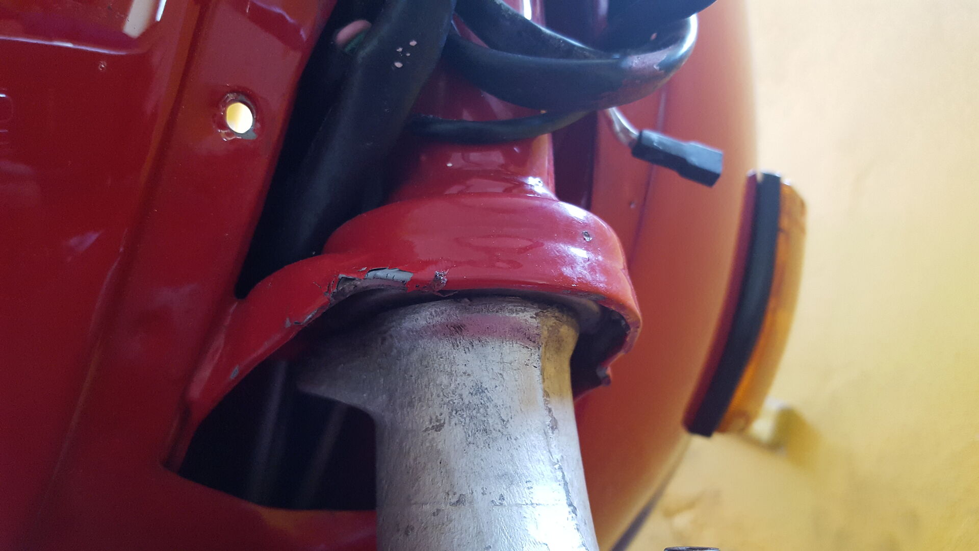

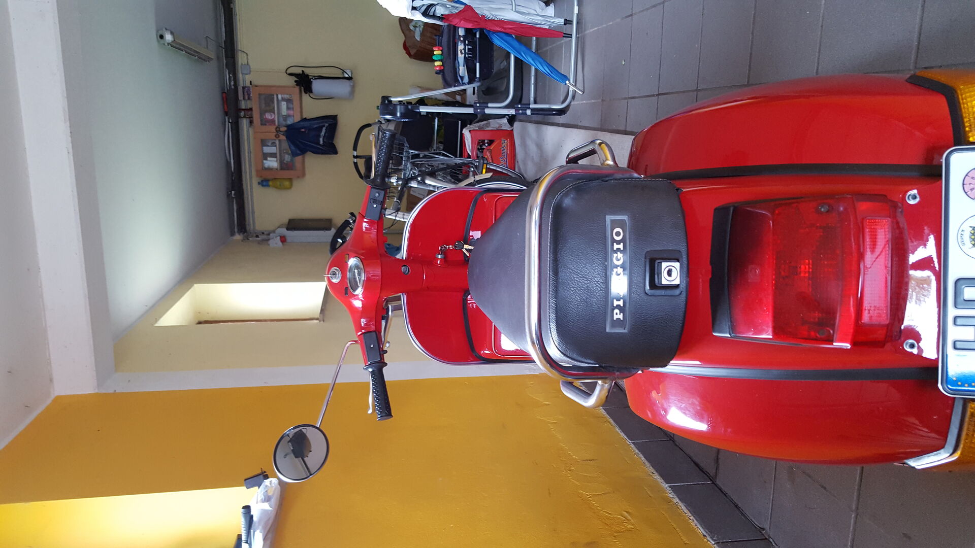

    Guten Abend zusammen,
    Bräuchte mal Hilfe beim bewerten des schadens an meiner Vespa. Bei meiner p80x ist die Gabel leicht krumm..... Ein Kumpel ist mit meiner Vespa vor einen Pfosten gefahren ( zu schnell in die Kurve gefahren) ;( . Jetzt bin ich mir unsicher was alles defekt sein Könnte. Also die offensichtlichen Dinge sind ja klar. Aber was ist mit dem Rahmen? Wie prüft man das am besten. Hatte jemand schon mal einen ähnlichen Fall?
    Danke schon mal.
    Gruß Christoph

    Am Besten achauen ob am Tunnel auf der Rückseite des Beinschildes irgendwelche Dellen sind .
    Ansonsten von hinten über Sitzbank peilen und schauen ob der Lenker zum hinten Teil in der Flucht liegt ....

    Aber der Reifen steht schieb. Würde sagen sie Gabel is hin. Und hoffe der Rahmen hat nix abbekommen.

    Mach mal ein bild von vorne mit grade stehenden lenker.Also als ob du grade fährst. So in kotflügel höhe.

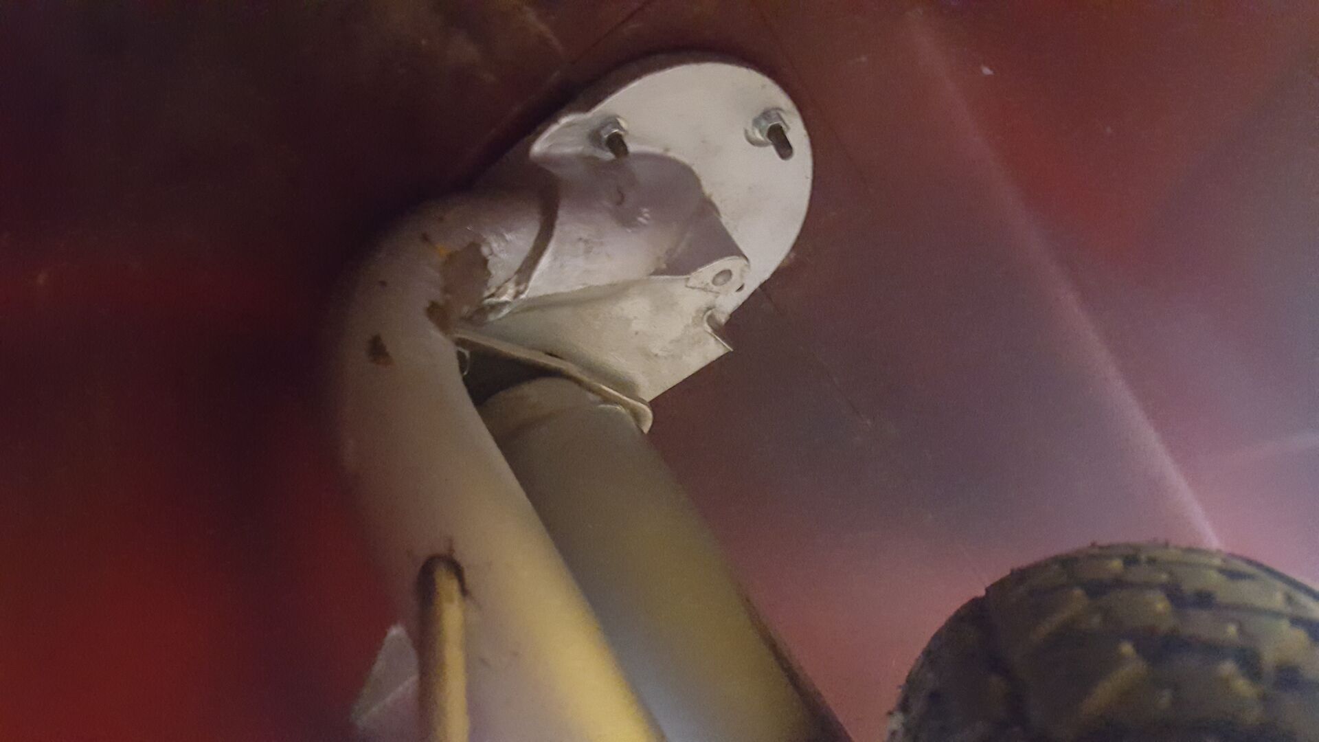

    Danke für die Hinweise. Also am Tunnel sind keine Dellen. Würde auch sagen das die gabel definitiv hinüber ist.

    so sieht sie von hinten aus...

    neue Gabel rein und los !

    Ja.
    Die hats hinter sich.
    Und was lernste daraus?!
    Frauen und Fahrzeuge verleiht man nicht....
    Viel erfolg beim tauschen. Mach das lenkkopflager auch sofort neu

    Das der Lenker auf der Gabel ein ganzes Stückchen Spiel hat und sich bewegen kann ist bewusst?
    Würde das vllt. erstmal überprüfen.

    Ja das ist richtig. War gestern mal bei ner piaggio Werkstatt. Die meinten auch das nur die Gabel inklusive lenkkopflager getauscht werden muss.
    Ich werde mich jetzt mal dran machen und alles instandsetzen.

    Du könntest um Rahmenverzug zu Prüfen,
    die Sitzbank abbauen, und über Sitzbankzapfen Naht vorm Tank auf den Holm Peilen,
    Die Gabel sollte getauscht werden- vielleicht gleich eine 20mm von der Lusso nehmen :thumbup:

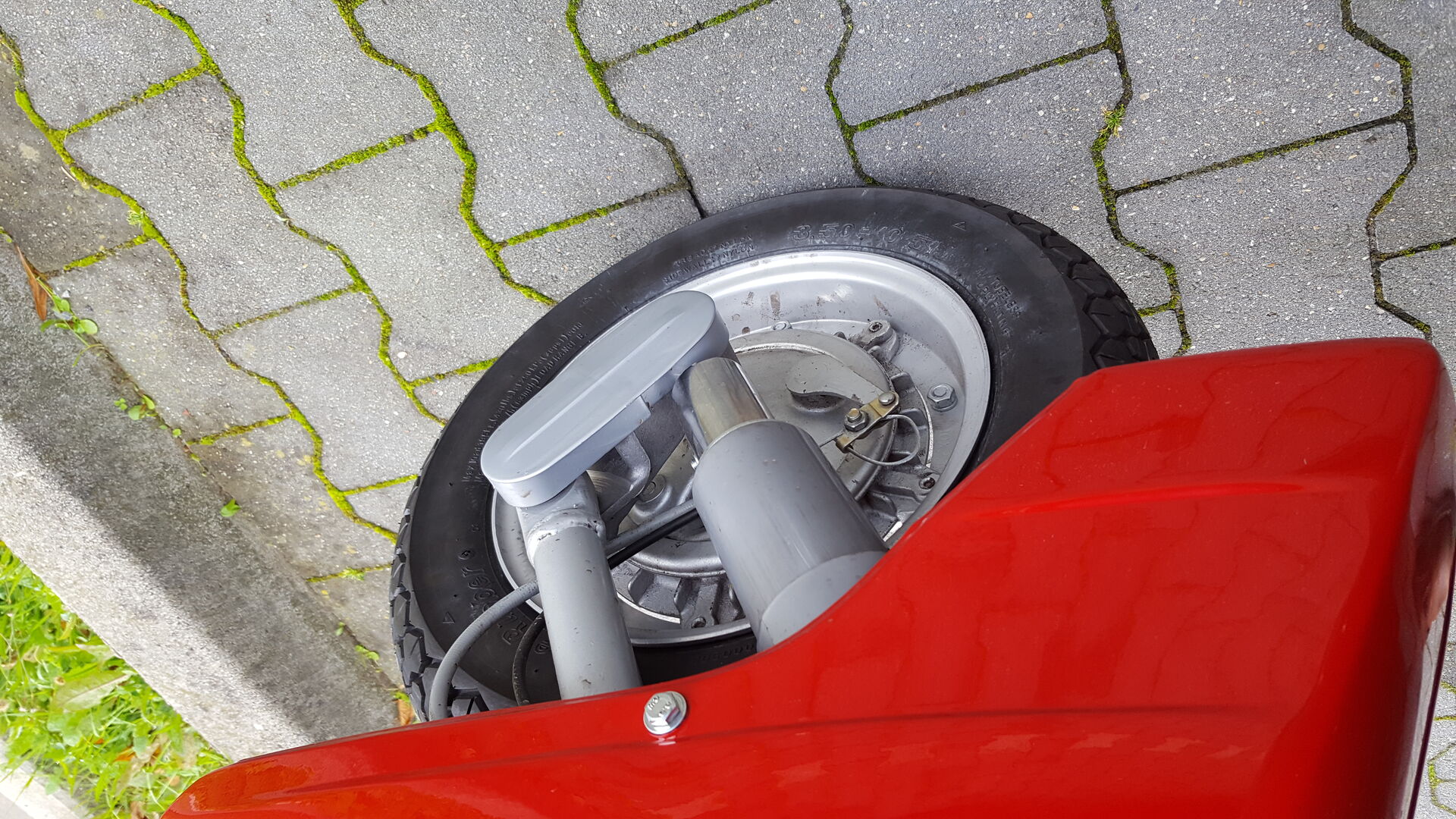

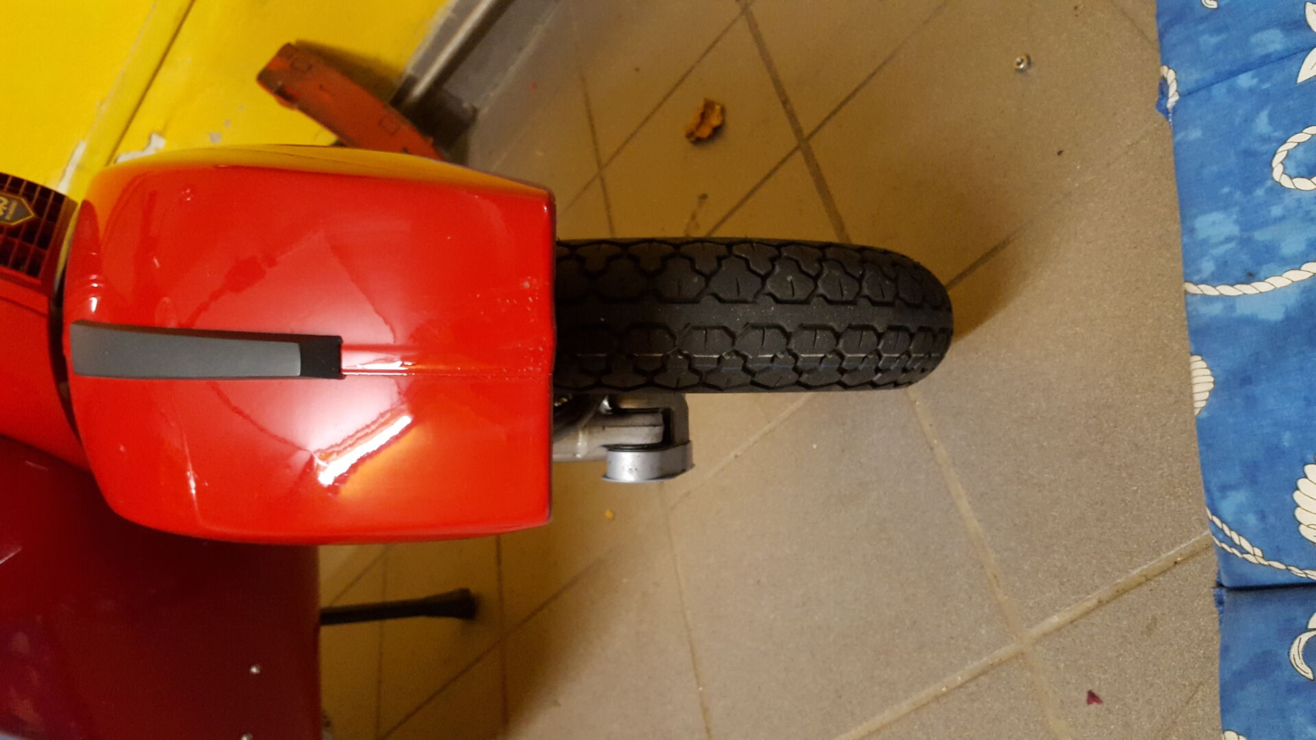

    Wollte mal von meiner Instandsetzung berichten. Die Gabel inklusive Lager, Vorderrad ist neu. Kotflügel auch. Die Vespa fährt sich wieder gut. Einziges Problem, der Kotflügel fluchtet nicht zum Vorderrad. Hab schon alles probiert. Kann es sein das der Ersatz Kotflügel nicht ganz passgenau ist? Ist ein Originalteil vom Piaggio Händler. Ist aber laut Rechnung ein lml Bauteil. Hatte das Problem schon mal jemand?

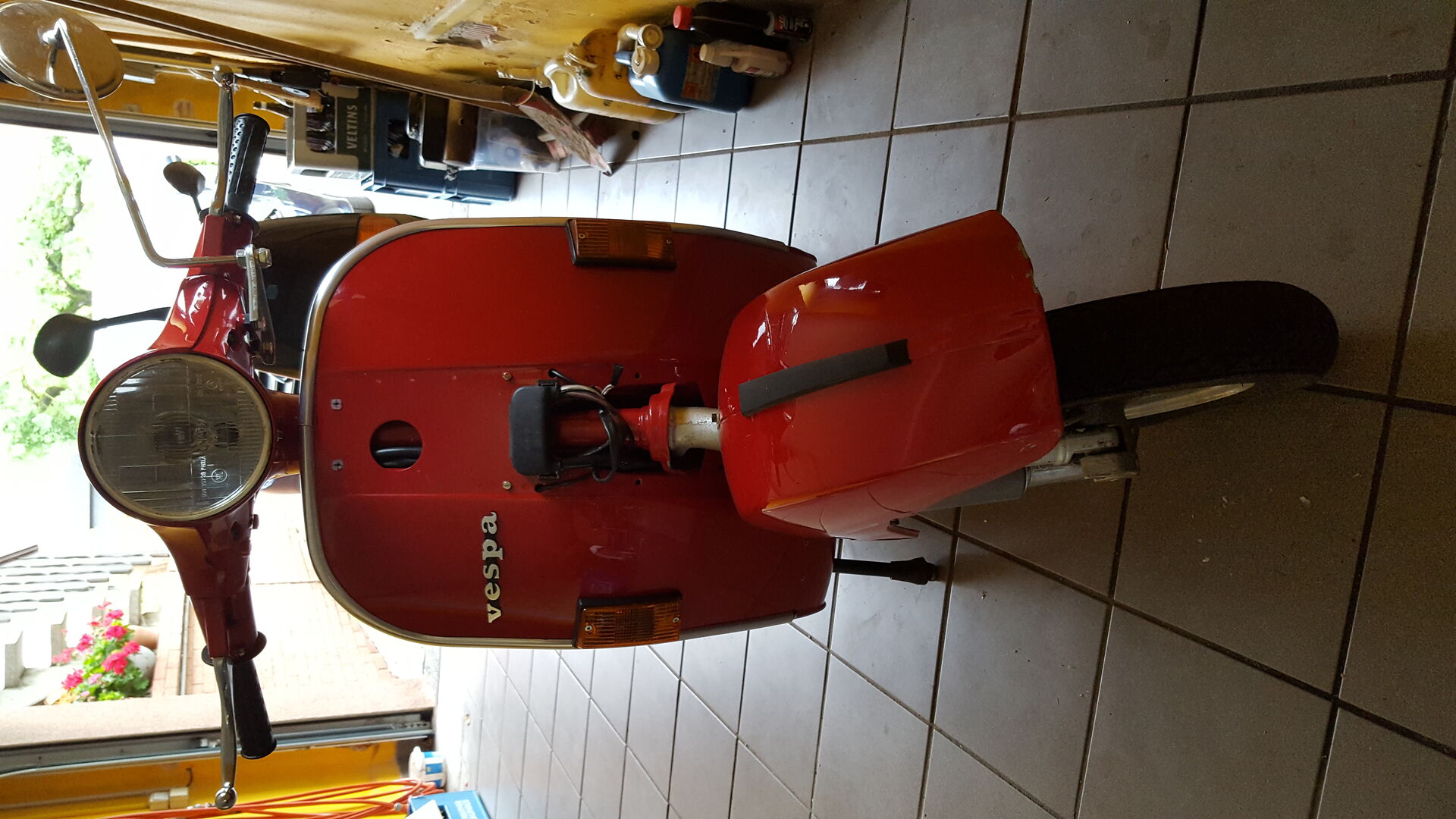

    Noch ein Bild

    Felge richtig rum montiert ?
  • Boff1985
    140
    P80X
    • September 21, 2017 at 21:08
    ja die ist richtig rum drauf.
    • September 21, 2017 at 21:17
    mach mal Foto bitte

    • September 21, 2017 at 21:46
    Drück den rüber und fertig?

    • September 22, 2017 at 10:19
    müsste richtig montiert sein. Oder?

    • September 23, 2017 at 07:26
    Moin
    Isses,ja
    Aber lml ist auch nur repro....
    Also etwas drücken und feddich ist die Laube
