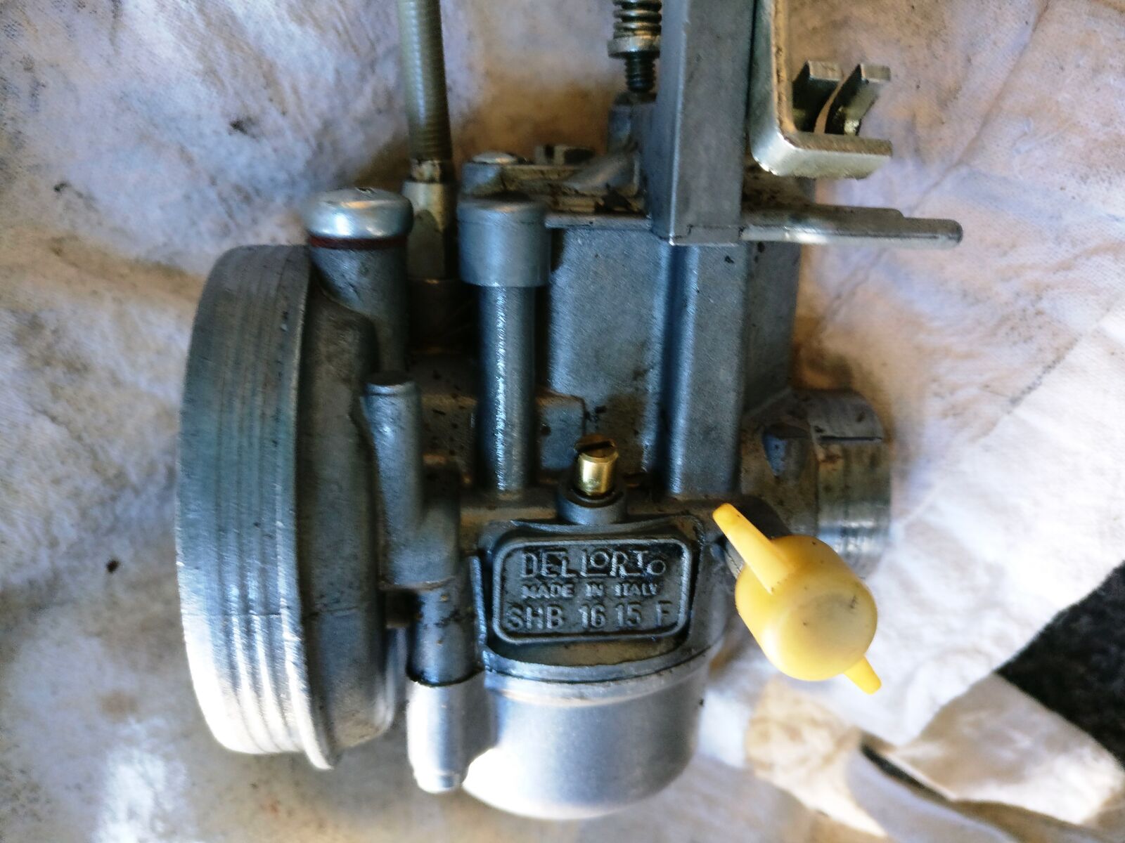

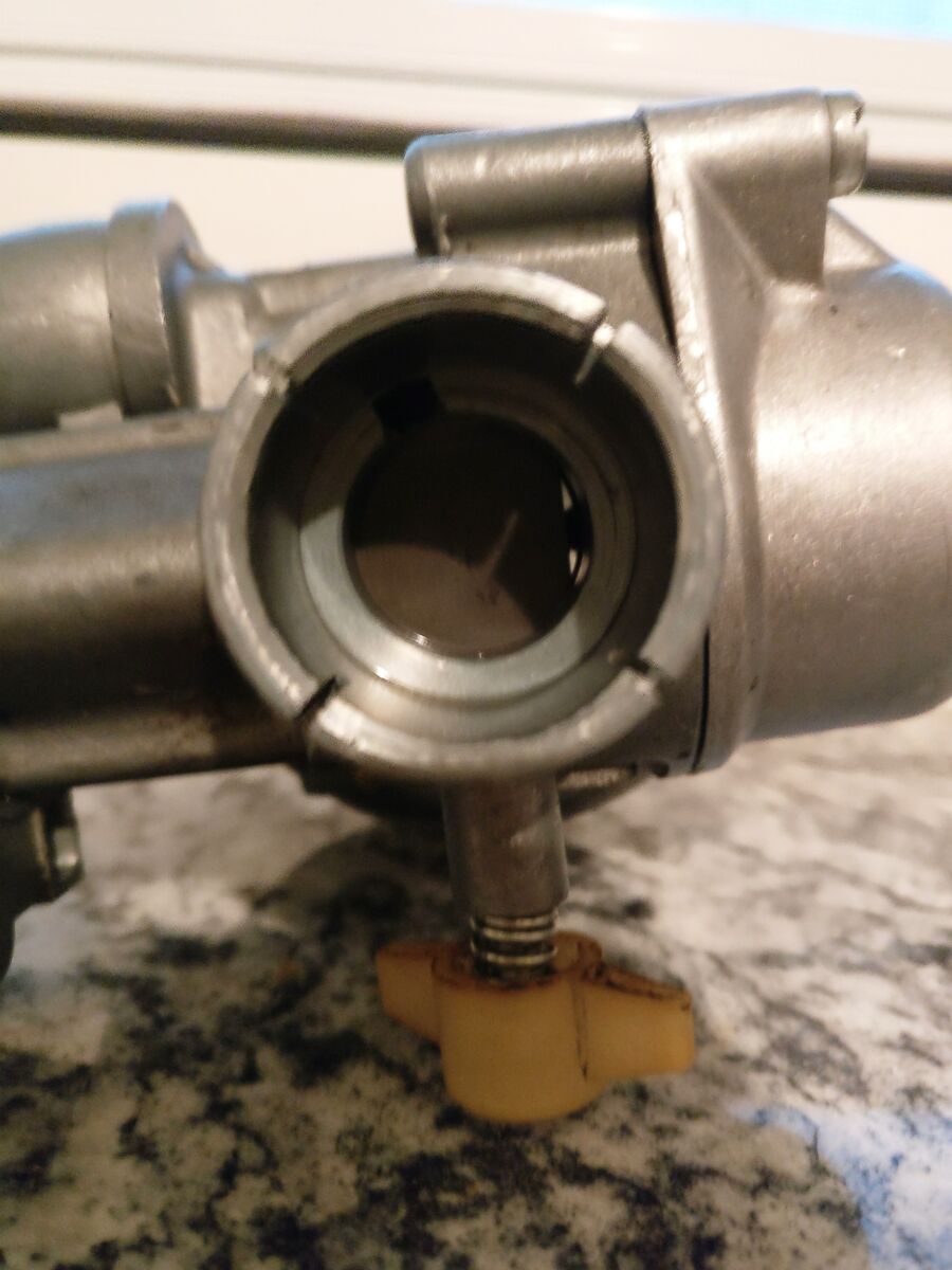

    Ich muss auch mal eine Frage zum Besten geben. Ich habe eine V50, mit Falschluft am Vergaser. Alles ausprobiert. Es kann nur die Fehlerquelle Filzring oder O-Ring sein.
    Ich glaube nicht, dass in den Dellorto SHB 16.16 ein O-Ring rein kommt. Im Vergaserauslass, oben rechts in der Ecke ist eine kleine Aussparung. Vermute mal dadurch wird
    Gemisch eingespritzt bei offenem Choke. Der O-Ring würde diese Öffnung doch nur verdecken.
    Oder liege ich hier falsch?
    3,205
    31,833
    5,705
    • July 10, 2017 at 13:09
    Nur der 16.15 F Vergaser hat einen O-Ring. Alle anderen haben einen Filzring.
  • Jochen80
    479
    74
    • July 12, 2017 at 10:05
    Sicher? Mein 16.15 F hat definitiv einen Filzring verbaut, und keine Nut für einen O-Ring - gab es da vielleicht Übergangsmodelle?
    • July 12, 2017 at 10:11
    in der Überschrift war es noch ein 16/16 er ...
    Wo ist das Problem jetzt ? Mit Nut O Ring, ohne Nut Filzring, fertig !
