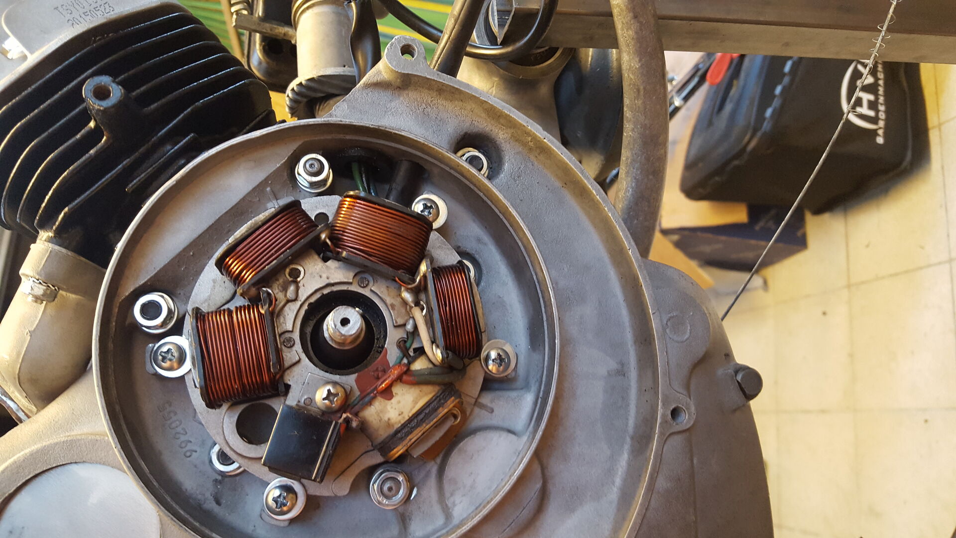

    habe den Motor meiner PK50s überholt, jetzt habe ich wieder alles zusammen und habe bemerkt das ,dass Polrad klackert wenn ich es drehe.
    Sobald ich das Polrad abmache und die Kurbelwelle drehe ist es weg.
    Hat vielleicht noch jmd so was?
    LG Jan

    Keil verbaut und nicht verrutscht und nicht abgeschert?
    • July 18, 2017 at 23:05
    Mit wieviele Schrauben hast die Zündgrundplatte befestigt ?
    Stell mal ein Foto ein oder mach mal ein Video

    • July 19, 2017 at 08:31
    also der Keil ist fest. hab mal ein Bild und ein Video gemacht.
    Danke schonmal für die Antworten.

  • jan1991
    85
    pk50s
    • July 19, 2017 at 08:32
    so das Bild

    Es sieht so aus, als ob unterhalb des Zylinderfußes auf Auslassseite die Mutter der Gehäusehälftenverschraubung über den Zuganker übersteht - mögliche Kontaktstelle ?

    ich bekomme es leider nicht hin mit dem Video. Es hört sich wirklich so gleichmäßig an als würde das Kickstarterritzel mitlaufen, aber das tut es ja nicht weil das Geräusch ohne Polrad ja nicht da ist. Lg

    hast Du den Schleifspuren im Inneren des Polrades ?

    Nein habe ich nicht, komisch ist das es kein schleifen ist sondern ein richtiges klicken

    Hallo, nach langer langer Suche habe ich es gefunden, es ist ein Magnet im Polrad locker. Hatte jemand sowas schonmal? Kann ich es reperieren oder ist es hin?

    Hatte ich bei ner Puch mal, habs mit 2k flüssig Metall geklebt, hält bis heut...

    • July 19, 2017 at 21:25
    ...hab mir ne Schmiege gedreht und mit Schraubzwinge fixiert, darf ja nicht rausstehen, sonst eierts und du ruinierst die Spulen...
