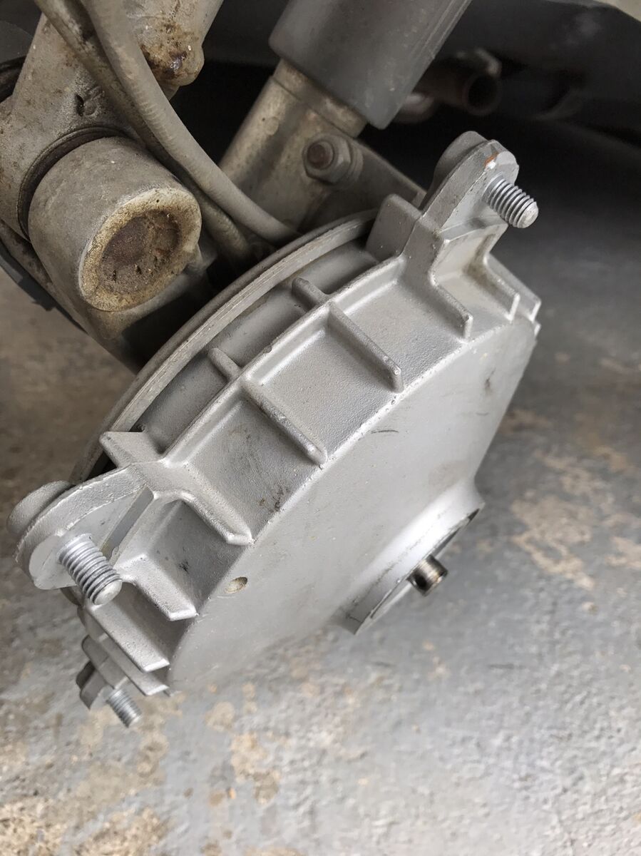

    • July 23, 2017 at 17:42
    Kriege die Trommel nicht ab. Gibt es da einen Trick?

    • July 23, 2017 at 17:51
    Bremszug ganz entspannen, leichte Schläge mit nem Gummihammer und Drehen der Trommel, ggf mit nem Klauenabzieher abziehen. Keinesfalls mit nem Schraubezieher hebeln oder Druck auf die Arme mit den Felgenbolzen ausüben = Bruchgefahr

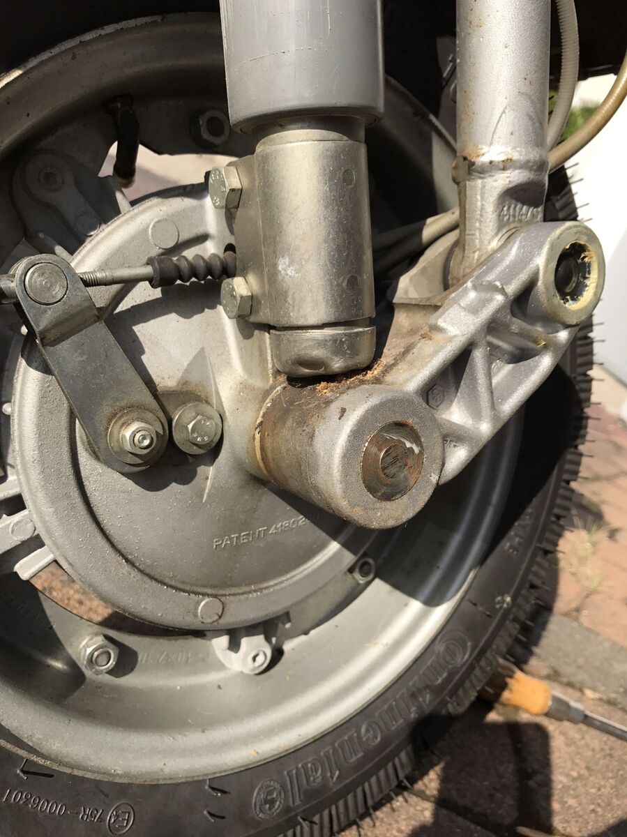

    • July 23, 2017 at 18:01
    Aaahhh hat geklappt. :)
    Wie geht es weiter? Muss ich das Federbein abschrauben?
    Boah ist dat kompliziert oder ich zu blöd...

    • July 23, 2017 at 18:19
    Sehe gerade das in der abgenommenes Trommelhälfte die Metallschnecke mit altem Fett völlig zugesetzt ist. Habe die Rillen mit Bremsenreiniger und Schraubenzieher vorsichtig frei gekratzt.

    • July 23, 2017 at 19:14
    Federbein brauchst Du nicht abnehmen. Du kannst jetzt an der Bremsankerplatte, die noch an der Vespa verblieben ist, das Tachoritzel sehen und mit einem Schraubenzieher nach oben raus hebeln. Vorher muss der Tachozug entfernt werden und das Klemmplättchen mit dem darunter liegenden Gummistopfen. Wenn die Tachoschnecke nicht raus will, drehst du von oben, also von da wo die Tachowelle reingeht, eine Spaxschraube in die Tachoschnecke und ziehst sie dann damit raus.

    • July 23, 2017 at 19:26
    Wow
    Schnecke völlig im Ar...
