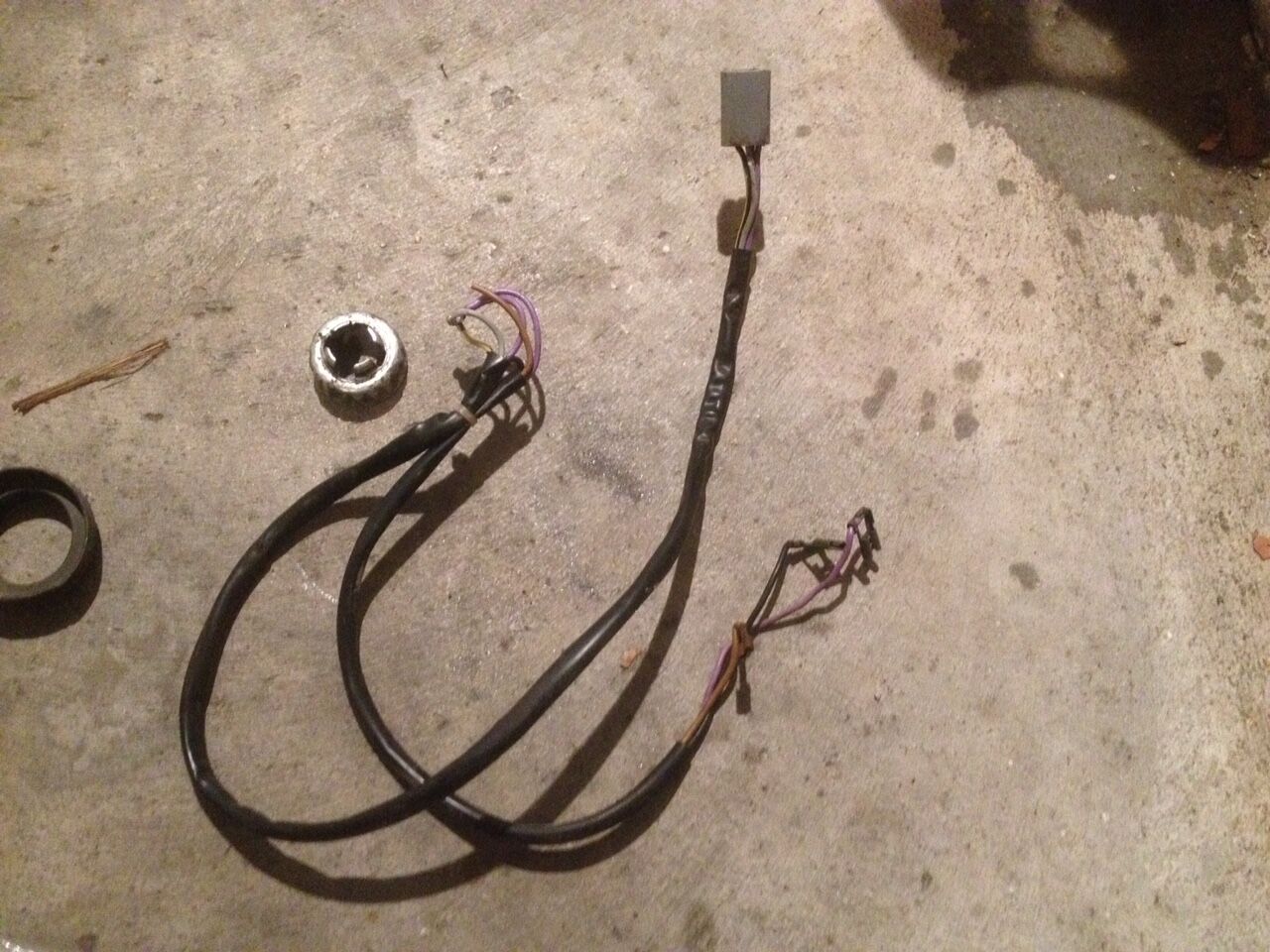

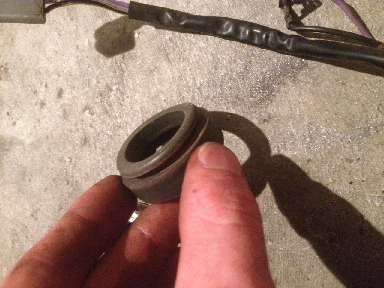

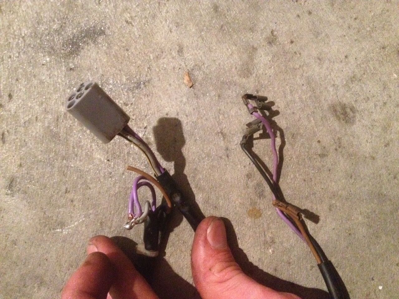

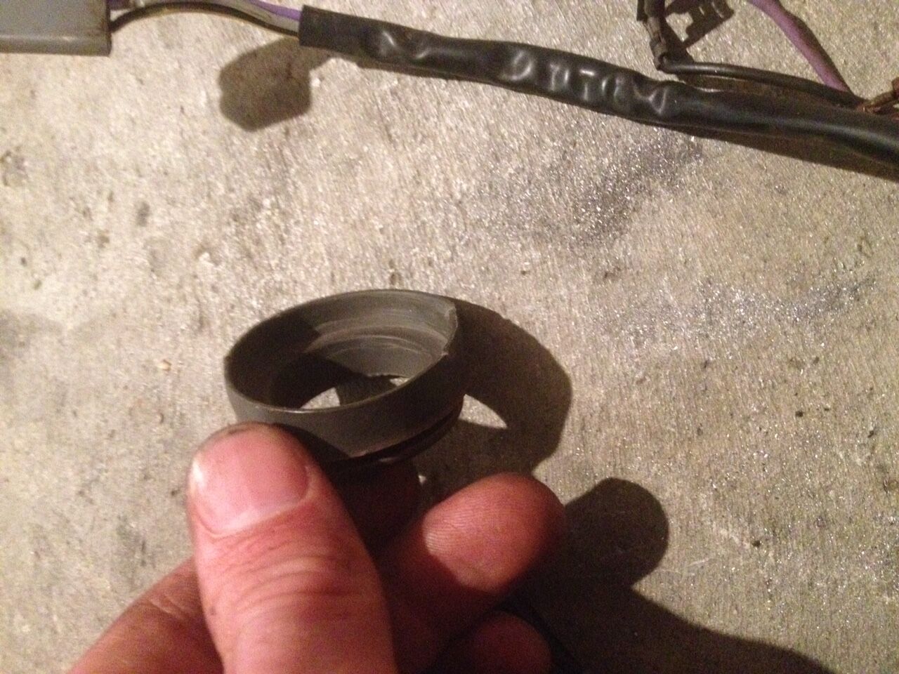

    Danke! Okay, meine nächste Frage ist :
    weiß jemand wohin folgende 3 Teile gehören?

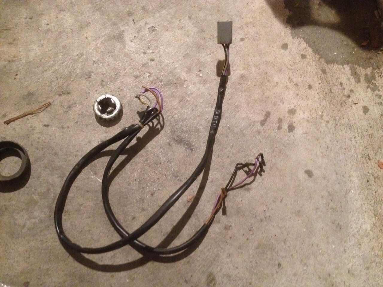

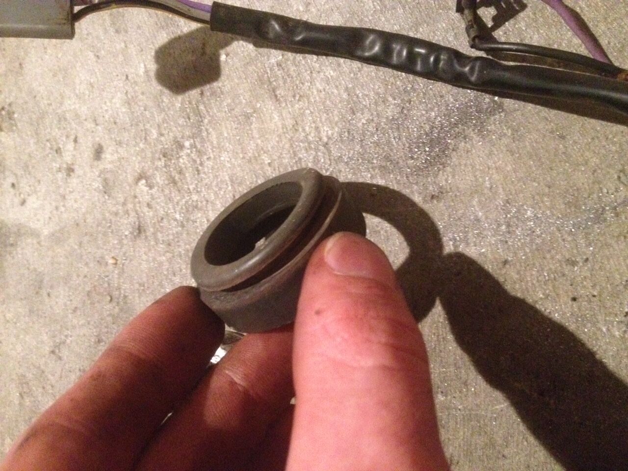

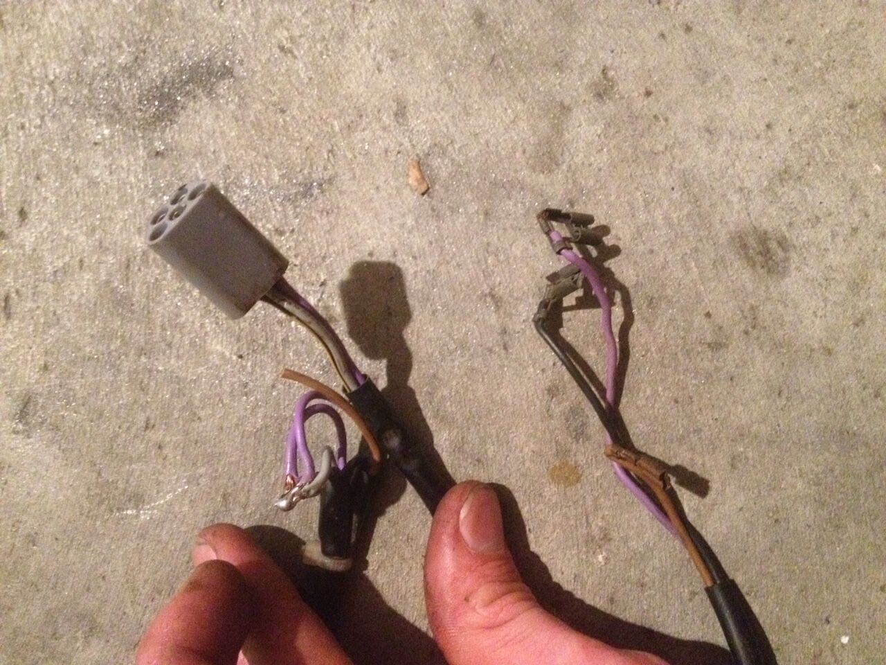

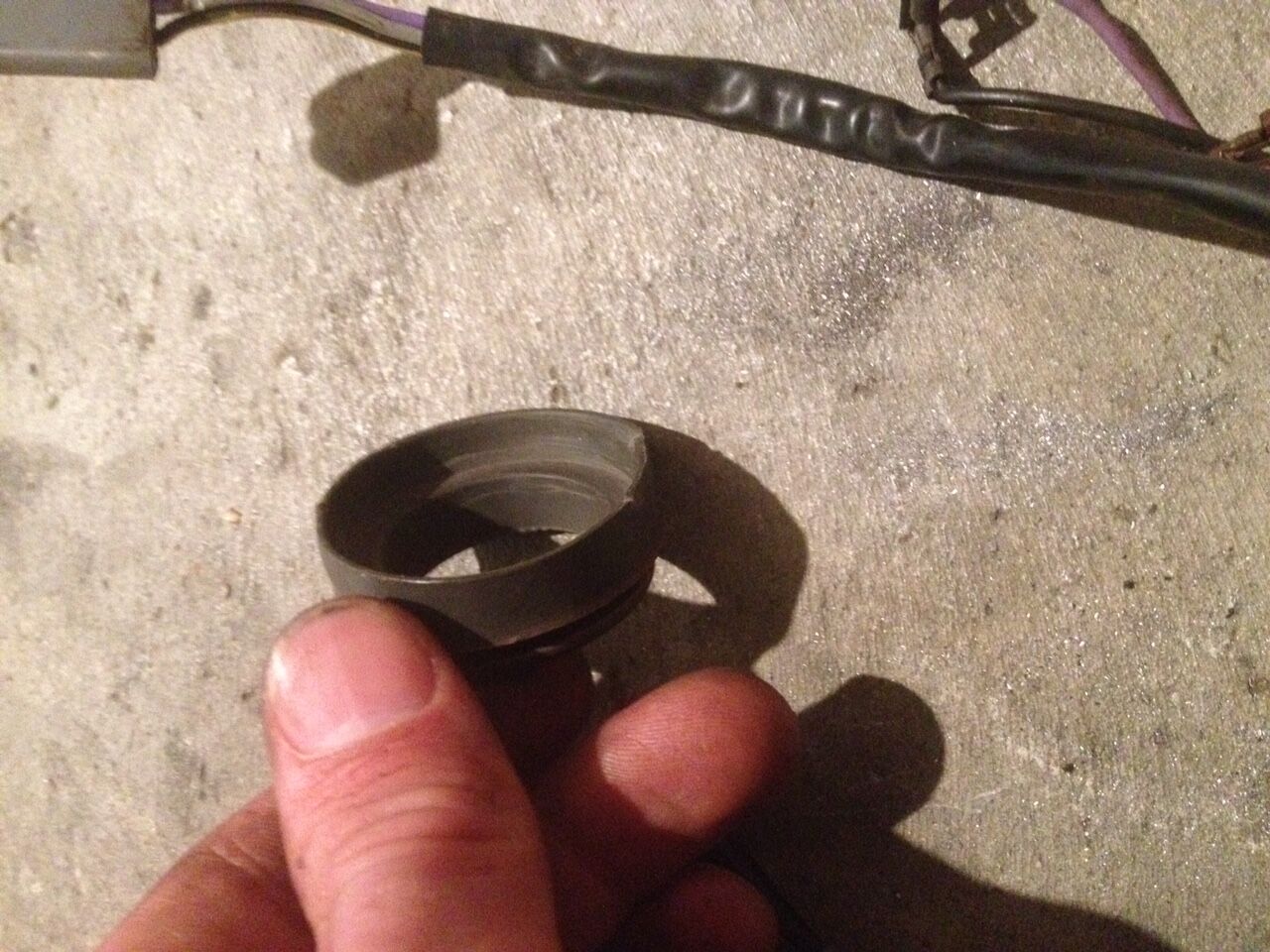

    Das Kabel gehört glaube ich zum Scheinwerfer, allerdings weiß ich auch nicht wieso das so lapidar zusammengelötet wurde.... weiß jemand was da los ist? müsste doch wahrscheinlich eher an den Schalter gelötet werden... naja und diese Gummi Manschette in den ersten beiden Bildern gehört glaube ich unter den Tank zwischen Karosserie und Stossdämpfer Mutter, aber auch da bin ich nicht sicher.
    das Metallding auf Bild IMG_2469.JPG kenne ich nur von den Rädern, kommt das noch wo anders vor?
    Grüße und entschuldigt die vielleicht etwas blöden Fragen.
    Flo

    • August 18, 2017 at 16:22
    Wohin das Gummi gehört, weiss ich grad nicht. Das Kabel wurde verlötet und damit der Lichtschalter überbrückt. Rausschmeissen! Das Metallteil ist ein Sicherungskorb für die Achsmutter, richtig.

    Vielen Dank, ich glaube das Gummiteil gehört gar nicht zur Vespa = ).

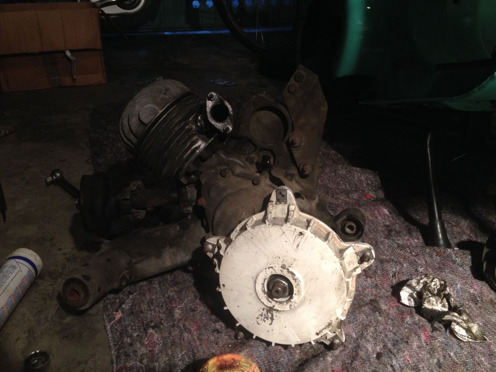

    Nun habe ich schon wieder ein paar Fragen.
    1. Ich habe den hinteren Stoßdämpfer einfach so fest es ging mit einem Schlüssel angezogen, auf beiden seiten des Karosserielochs ist ein Gummi, ist das alles richtig so?
    oder muss man auf irgendwas achten, dass es wirklich hält? mir kam es etwas komisch vor, dass alles an nur einer Mutter stützt.
    2. auch den Zylinder habe ich mit einer kleinen Knarre von Hand so fest angezogen wie es ging, die Alu Dichtung des Zylinderfußes hatte eine eingepresste Nut/Erhebung, ich habe diese Erhebung Richtung Motor gewendet vor dem Einbau, stimmt das alles so?
    3. ich habe gesehen, dass eine Mutter von den zwei Motorhälften gefehlt hat und habe einfach einen Sprengring + neue Mutter so fest es mit der kleinen Knarre ging drangeschraubt, gibt es da was zu beachten?

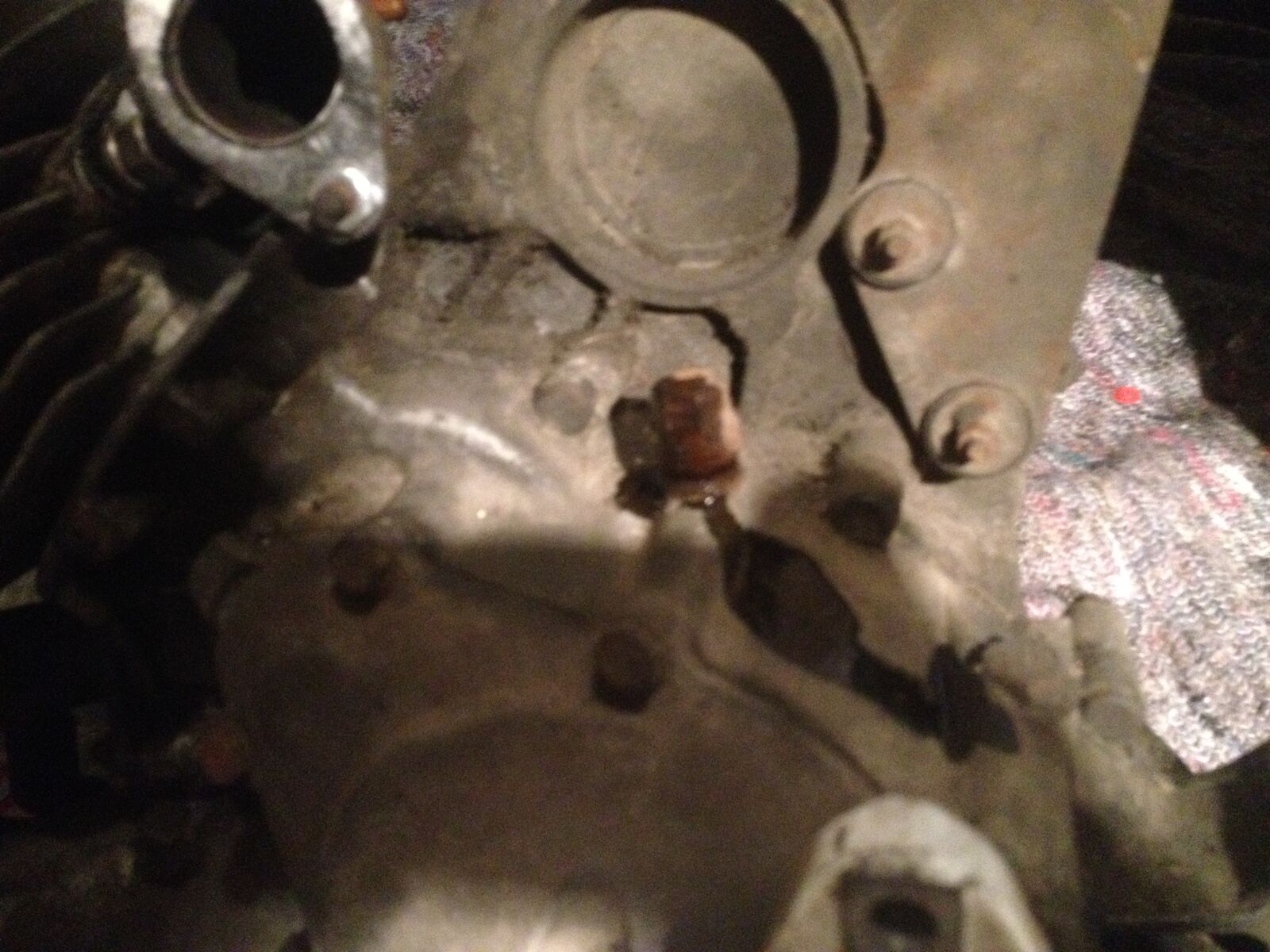

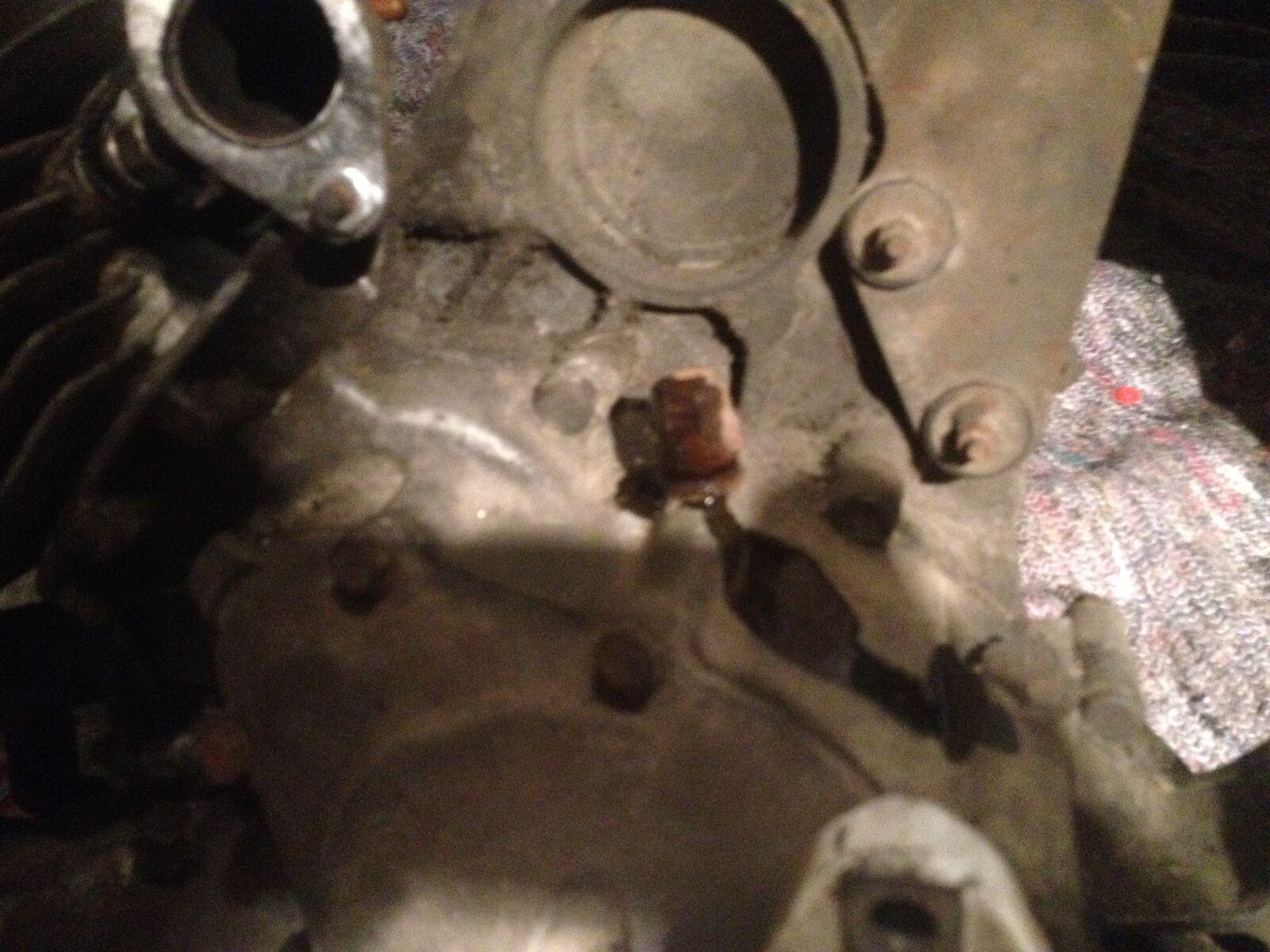

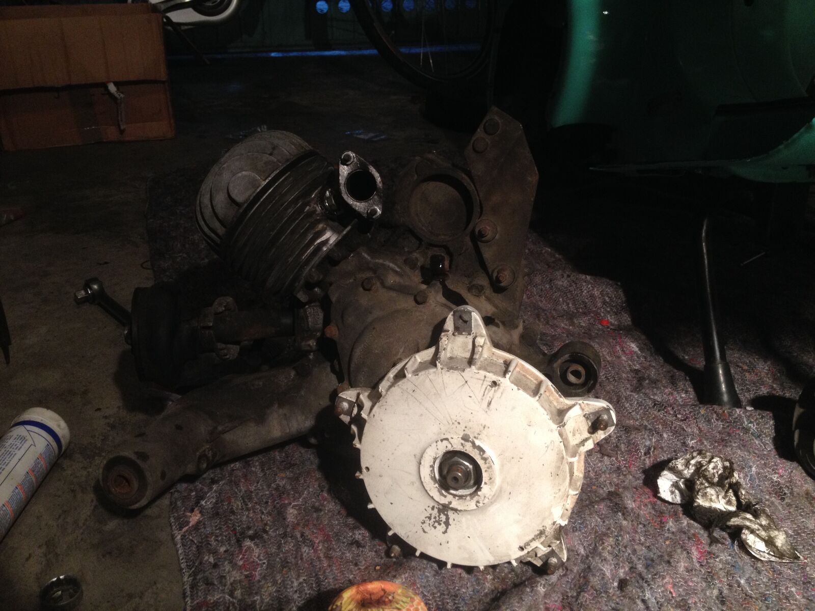

    4. bei den ganzen aktionen habe ich den Motor auch mal auf den Kopf gedreht, als ich ihn wieder aufgestellt habe habe ich gesehen, das bei einer Schraube Öl ausgetreten ist, ist das normal? was ist das für eine Schraube? (siehe Bilder)
    Viele Grüße,
    Flo

    • August 21, 2017 at 16:58
    Für Schrauben gibt es vorgeschriebene Drehmomente - stehen möglichweise im Lexikon oder sonst im WWW.
    Bei Aussagen wie "so fest es ging" wird mir fast schlecht!
    Das aus der Schraube Öl raus läuft ist klar, eine Entlüftungsschraube muss ja was rauslassen, sonst erfüllt sie ihren Zweck nicht!

    • August 21, 2017 at 17:08
    das gummi gehört ind en lenker unter den spiegel einer xl2.
