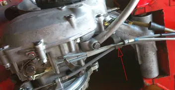

    Rad ab, Ankerplatte, Kuludeckel auch und die Kupplung nachsehen. Ich mutmaße, dass die Druckscheibe fehlt.
  • Pierre Lavendel
    • April 2, 2018 at 09:19
    • #82
    Hm, soweit würd ich erstmal noch nicht gehen.
    -> Auf dem Bild mit dem Kupplungshebel und dem Schraubnippel fehlt die Ansicht der Anlenkplatte für den Kupplungszug.
    -> ist die Platte korrekt montiert und ist der Kupplungszug ordnungsgemäß gespannt?
    -> Ohne die Anlenkplatte und die Verstellhülse darin ist Spannen nicht möglich.
    Bitte mal ein Bild davon.

    Danke für die ersten Tips!!!
    Wie beschrieben: Spannung ist drauf, aber halt relativ wenig bzw. zu wenig als dass ein vernünftiger Druck am Kupplungshebel entstehen würde. Ja, der Kupplungszug läuft frei.
    Hat jemand ein Bild von der Druckscheibe?
