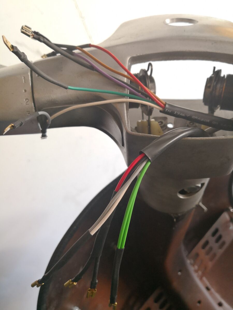

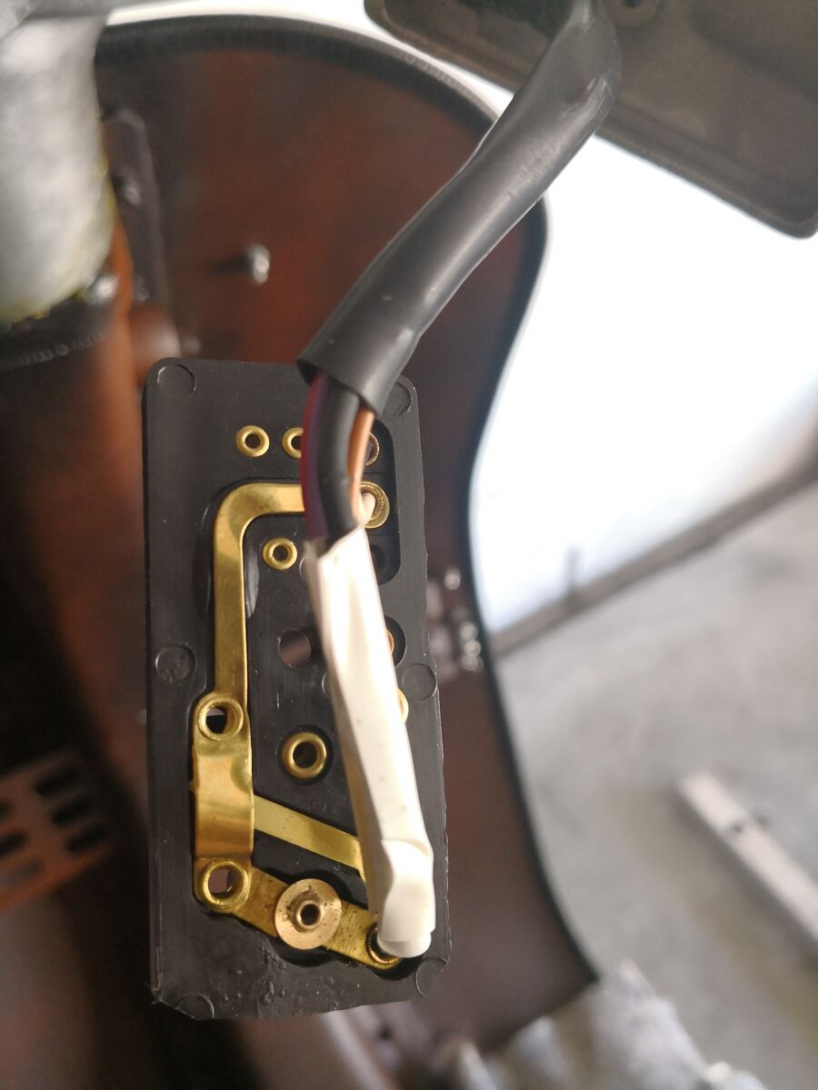

    Die nächste und voraussichtlich letzte (?) Baustelle. Was gehört wie zusammen :-4
    Der eine Kabelstrang kommt von der Lichtmaschine.
    Der andere kommt vom Schalter.
    Wie und was jedoch verbunden werden muss, hm ...?
    Hab übrigens keine Blinker, ne 50ger Spezial von 1979.
      • 80.86 kB
      • 82.2 kB
    3,200
    31,840
    5,707
    • April 2, 2018 at 15:36
    • #85
    Lila und braun sind für den Scheinwerfer. Schwarz ist Masse, grün ist Kill, rot ist Strom von der Lima. Grau dürfte Masse für den Scheinwerfer sein. Ich glaube aber, da fehlen noch Kabel. Hast du Blinker?
  • dr.sonny
    168
    6,138
    1,188
    • April 2, 2018 at 16:35
    • #86
    Er hat keine Blinker. Steht zumindest da!✌️

    • April 5, 2018 at 14:16
    • #89
    Servus Volker,
    ...rot = Strom von der Lima. Vermutlich Rot mit Rot verbinden, damit der Schalter mit Strom versorgt ist?
    3,200
    31,840
    5,707
    • April 6, 2018 at 06:22
    • #90
    Ja, sollte passen.
  • bull
    890
    148
    50N
    • April 6, 2018 at 13:15
    • #91
    Ja, sollte passen.
    ...dann werd ich´s mal versuchen und die farblich passenden Farben verbinden.
