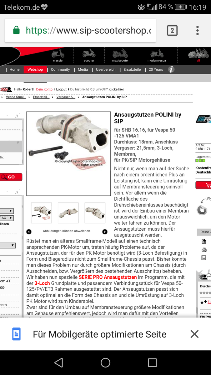

    Leider weiß ich nicht, welche Erwartungen du hattest - aber wenn du den Händlerhinweis wegen deiner geringen Kenntnisse so verstehst, dass ein MAS für einen 24er Vergaser für 50ccm " passt ", wird es sehr schwer dir aus der Ferne zu helfen...

    ok der passende ist bestellt

    Du hast den 16.15 SHB mit O-Ring, der 16.16 SHB braucht einen Filzring. Achte darauf, daß der Vergaser richtig auf dem Ansauger sitzt.

    Jetzt aber nicht Beides verbauen. ;)
