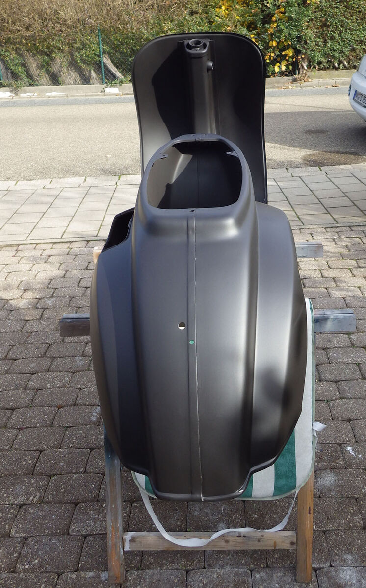

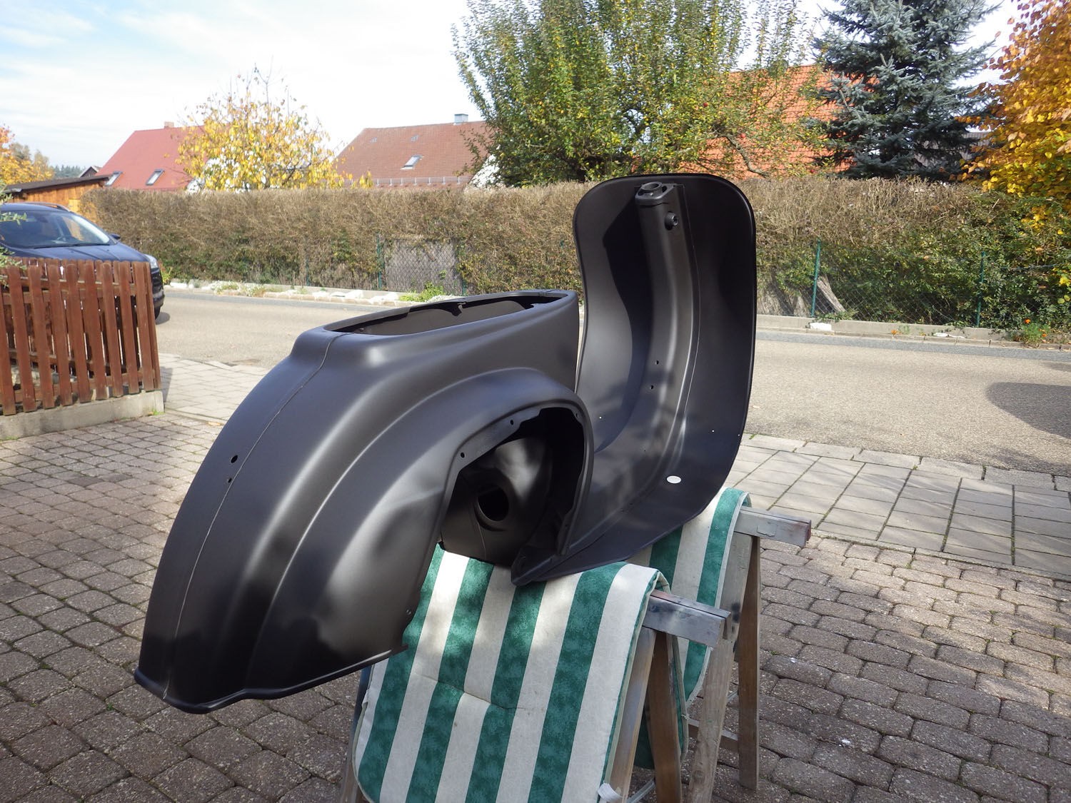

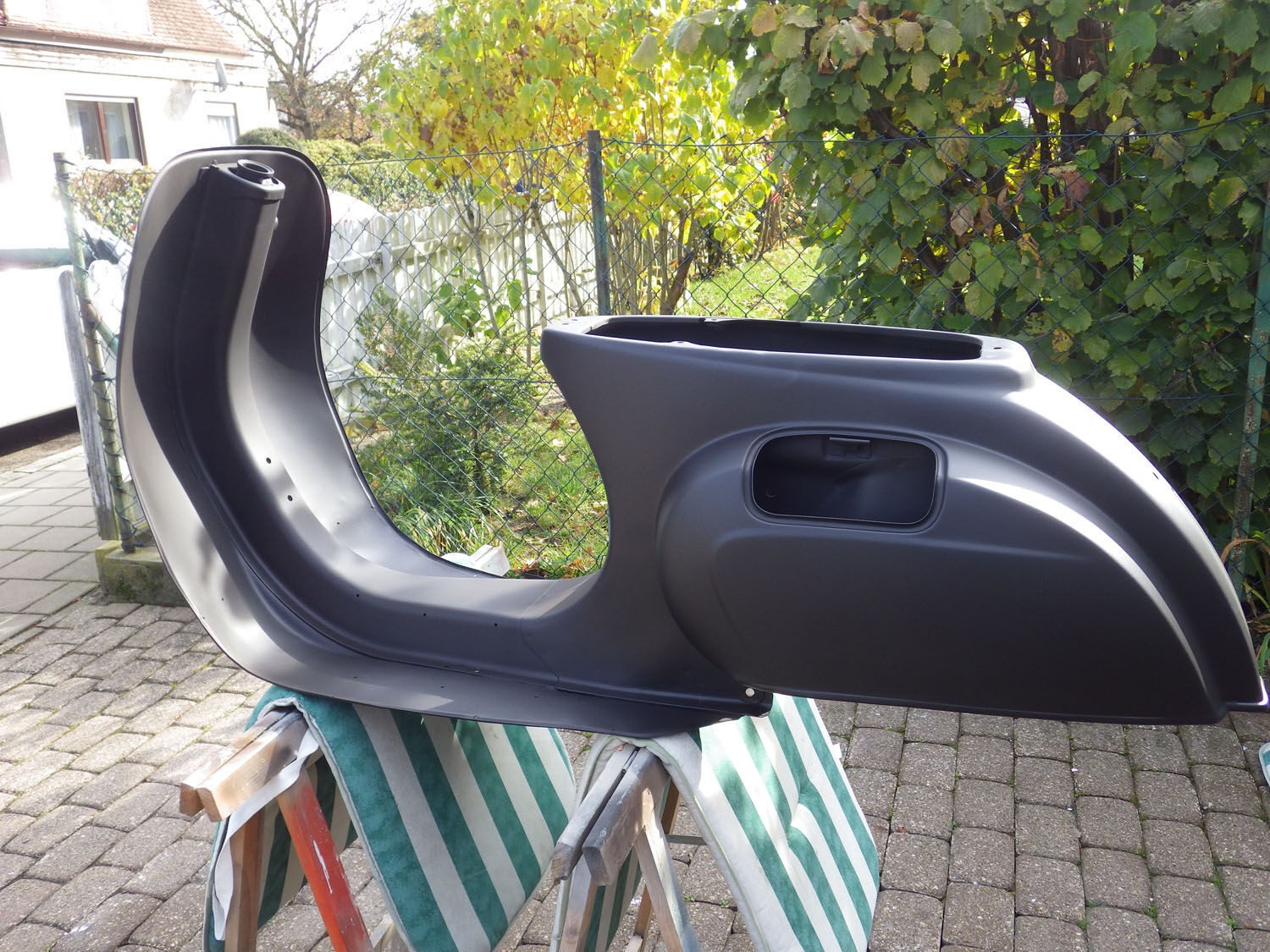

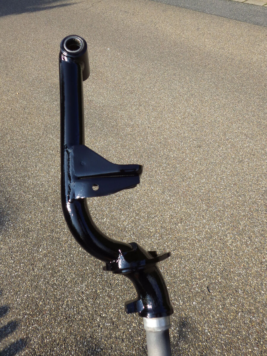

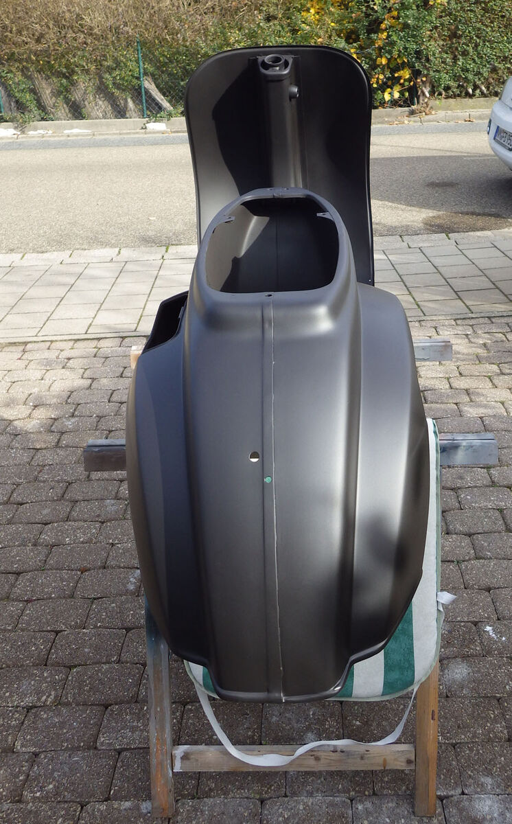

    Tja und es ist Herbst und die Gartenmöbel sind auch weg.....

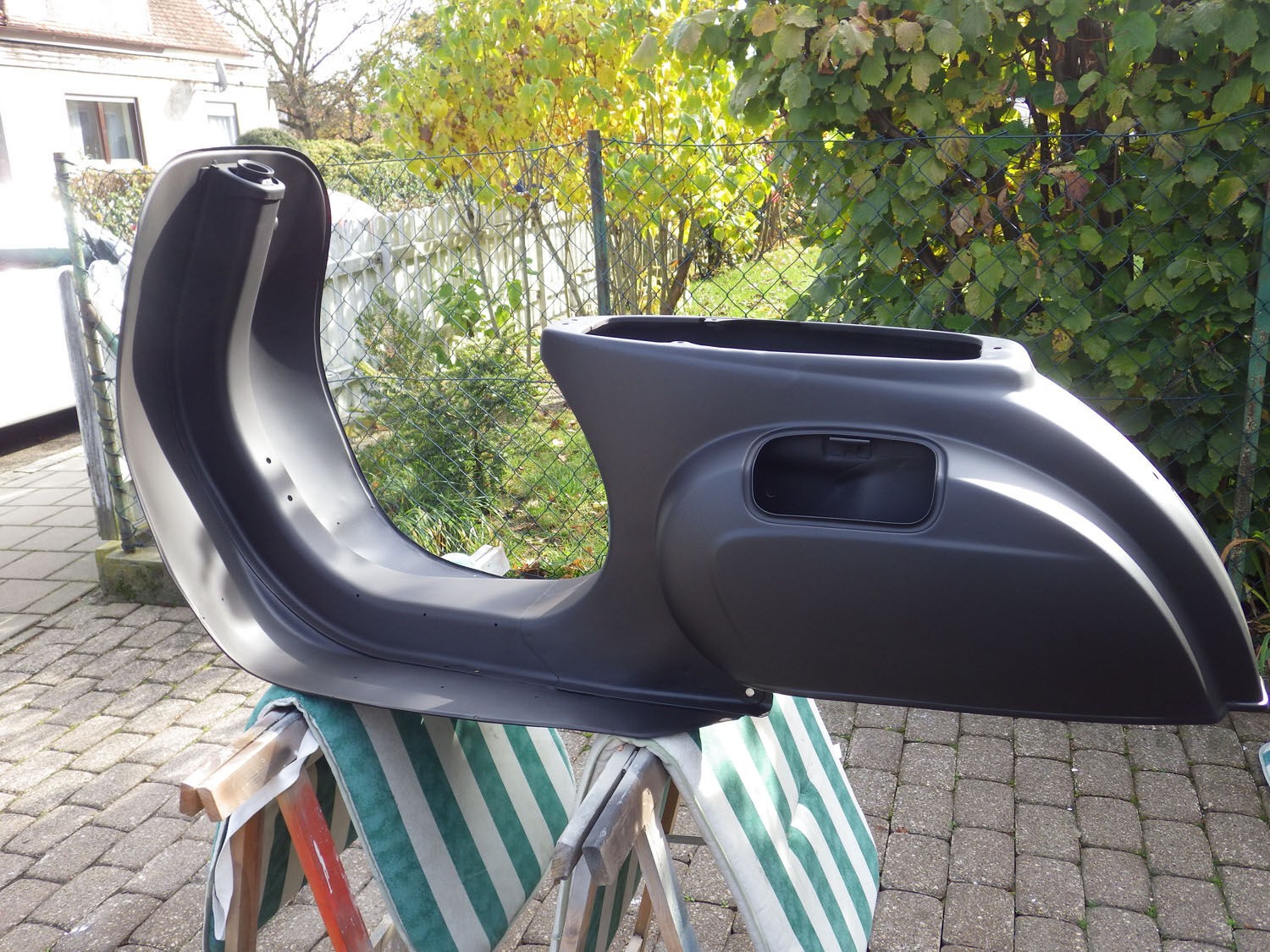

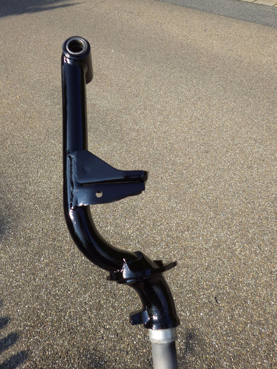

    Die ET3 ist fertig grundiert und muss nur noch verschliffen werden. Gabel auch schon mal neu lackiert.

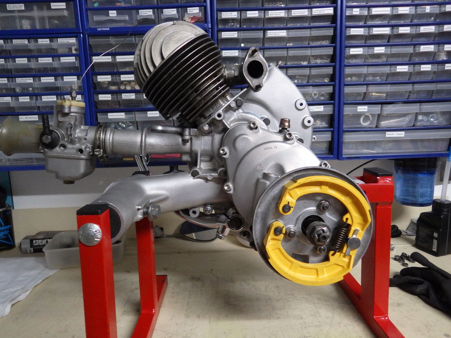

    Ach ja, und nebenbei auch mal den Motor revidiert und neu aufgebaut - sieht so gestrahlt wirklich wie neu aus...

    Bremsbeläge Kanten brechen bzw. Blechlaschen der Auflagebleche bei Bremsnocke umbiegen,
    würde ich schon noch machen ;)
  • ReBonSe
    433
    4,688
    825
    P125X, 221 Sprint
    • December 3, 2017 at 09:43
    • #27
    Is schon geil an so nem sauberen Motor zu arbeiten

    Bin ja noch net fertig.... Aber so ein sauberer Motor hat schon was!

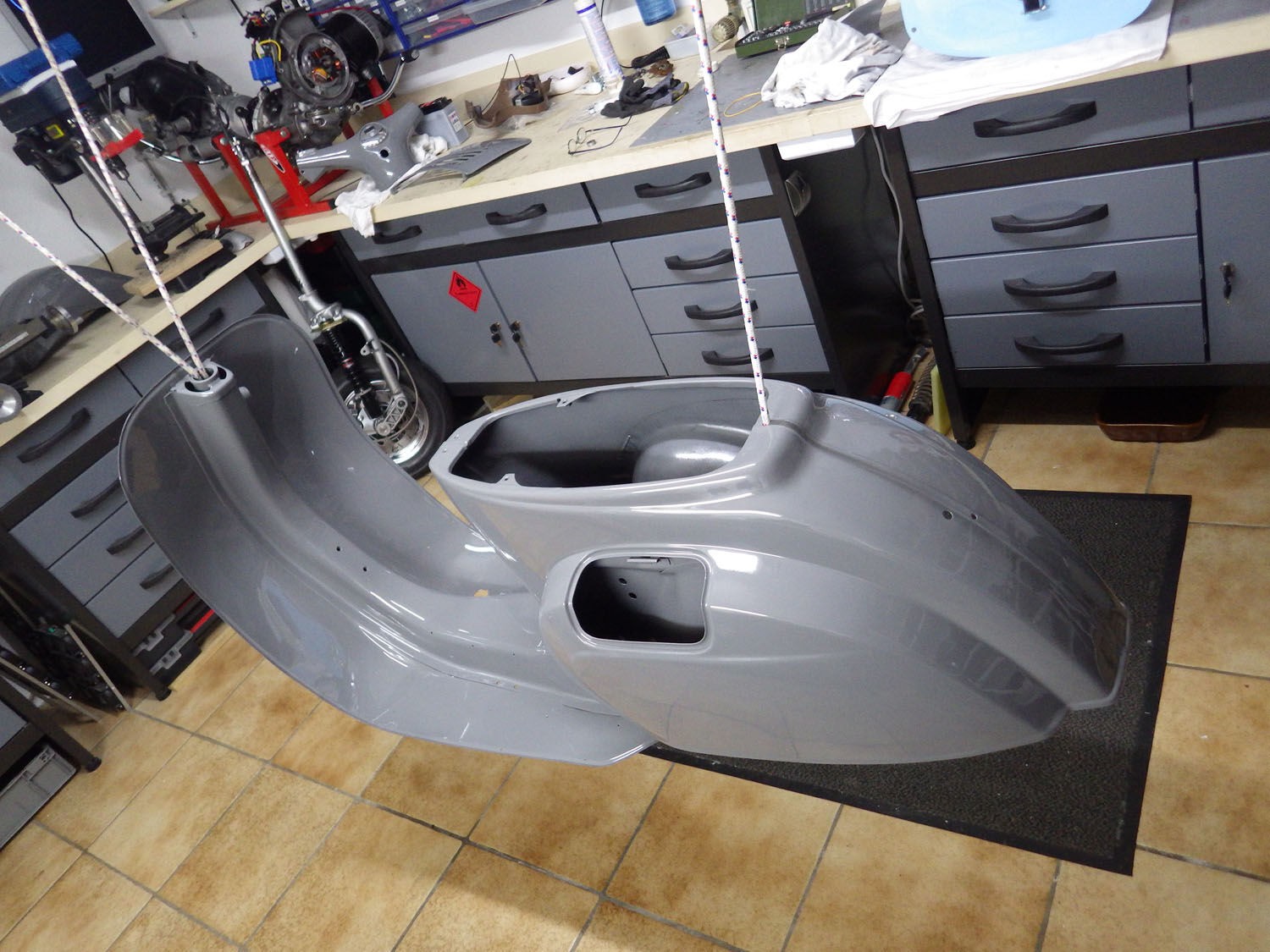

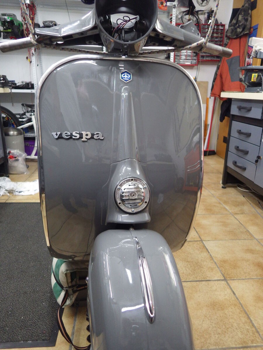

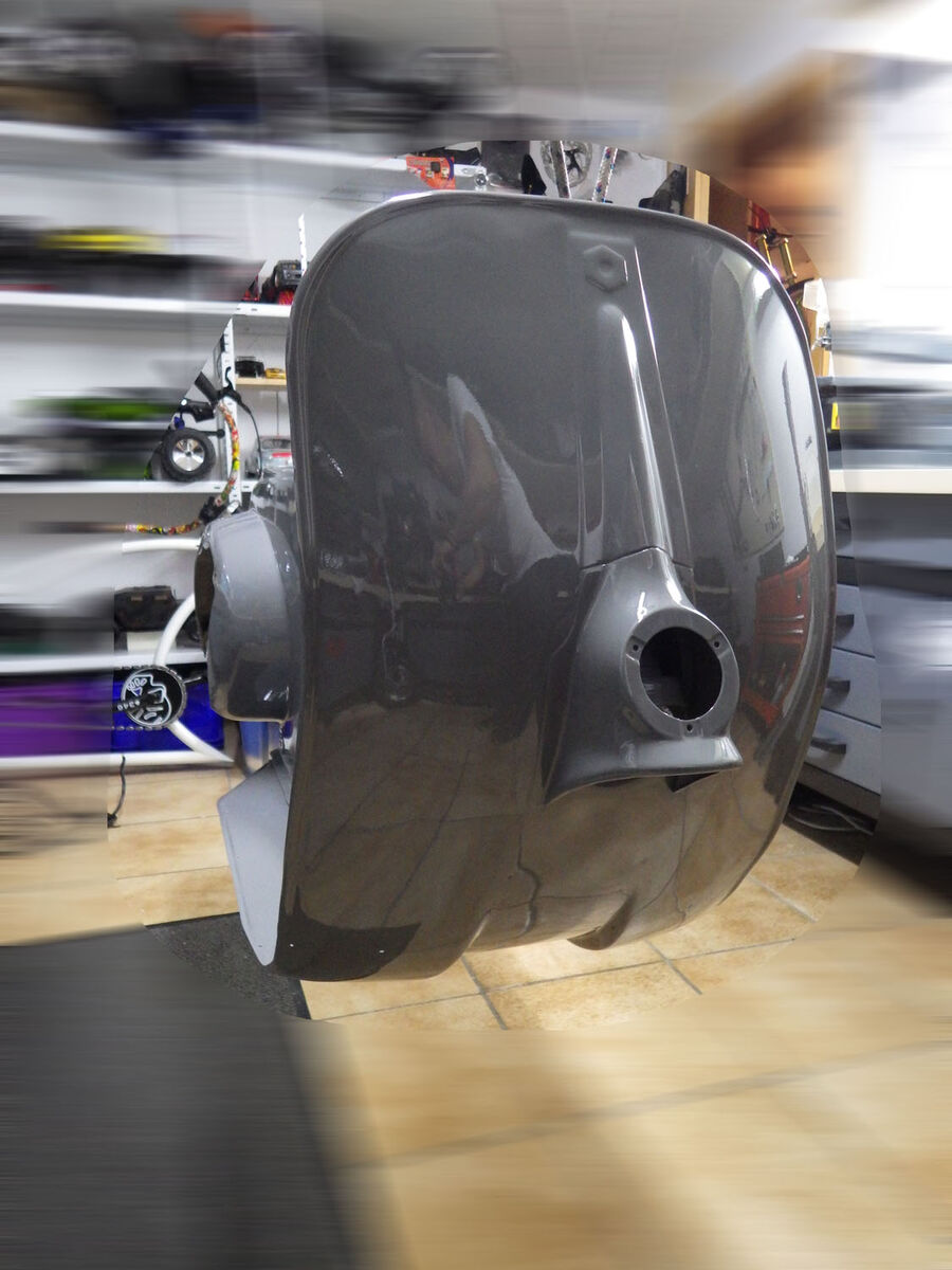

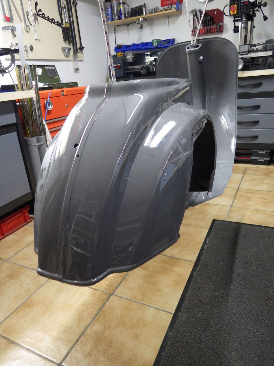

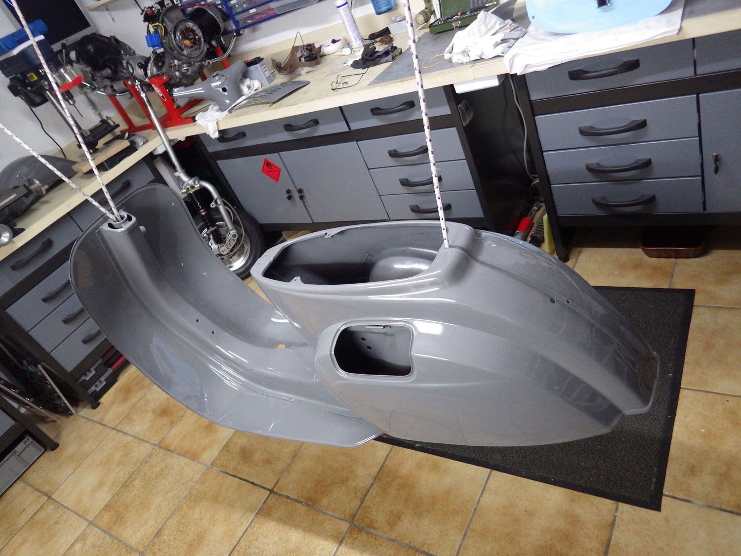

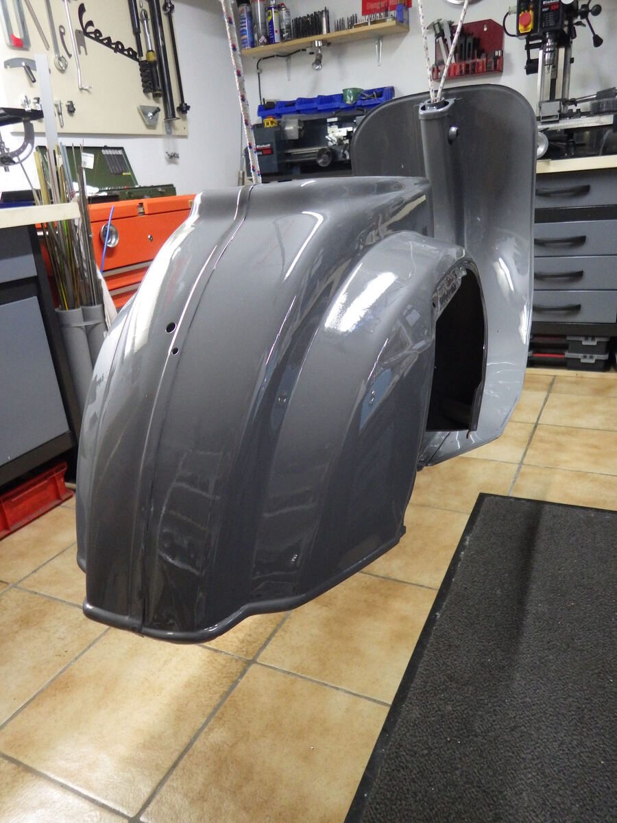

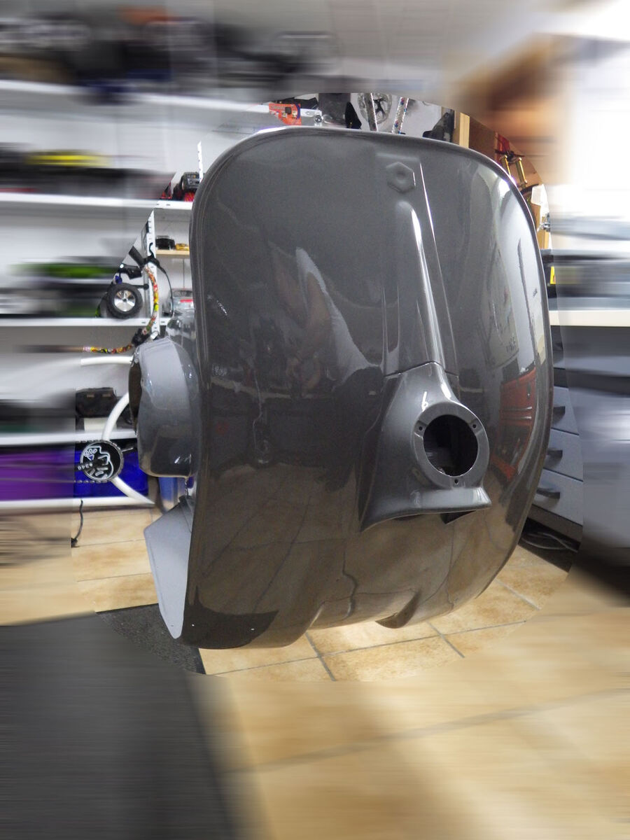

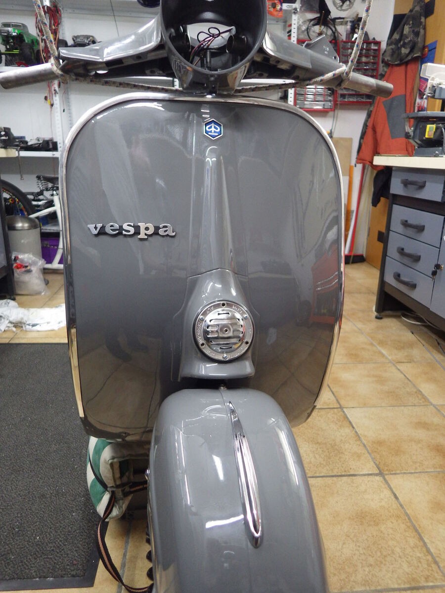

    ET3 ist nun lackiert in Audi "nardo-grau", sicher nicht original, aber ich finde die Farbe passt.

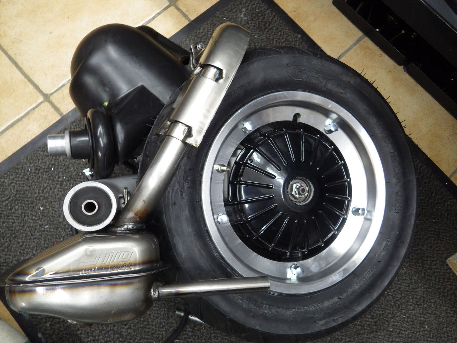

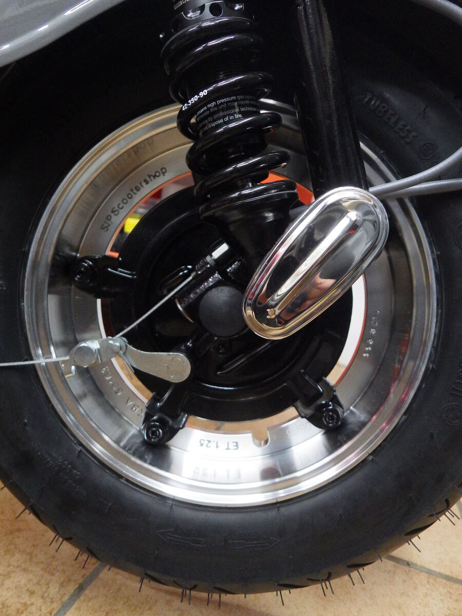

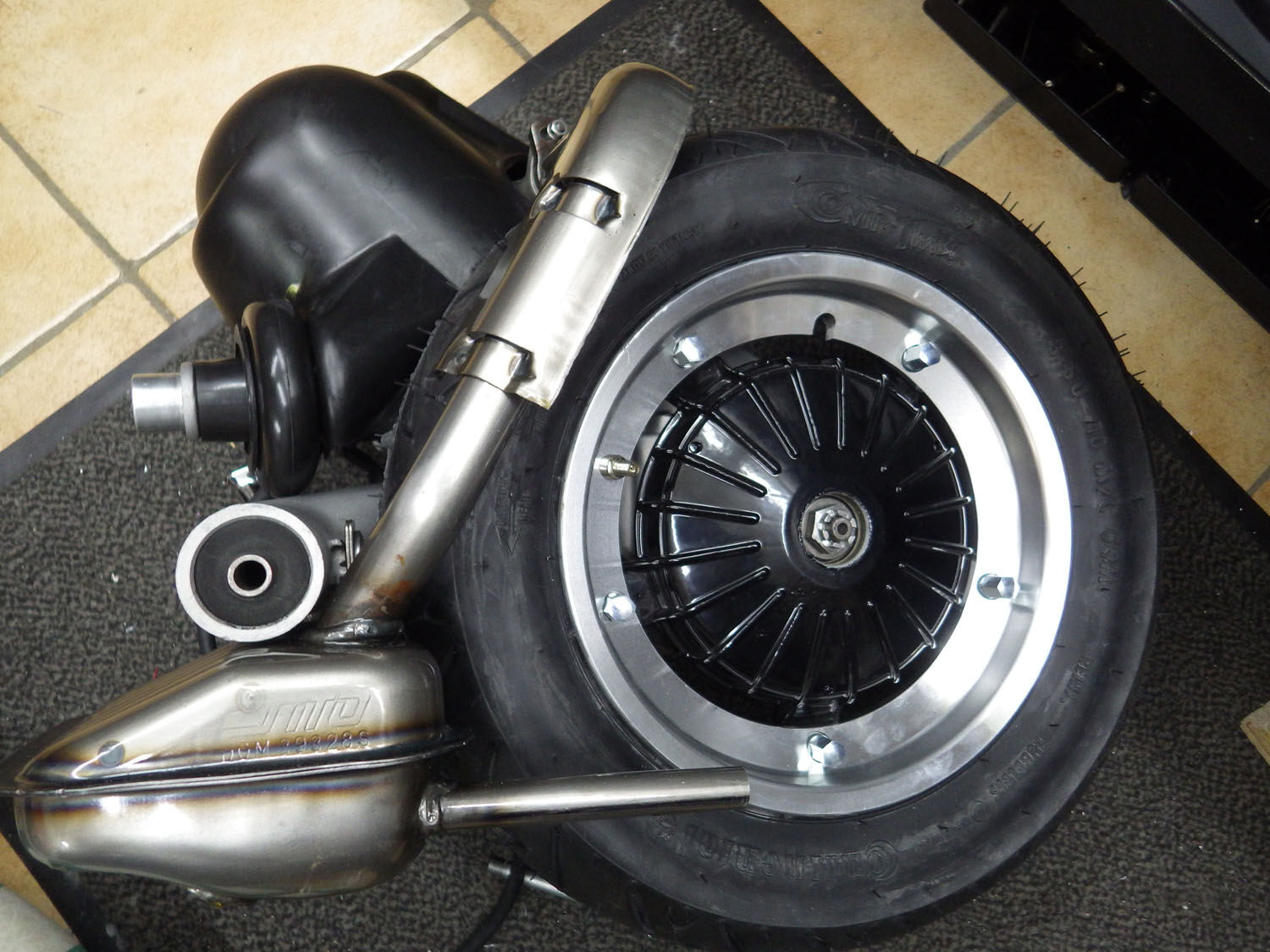

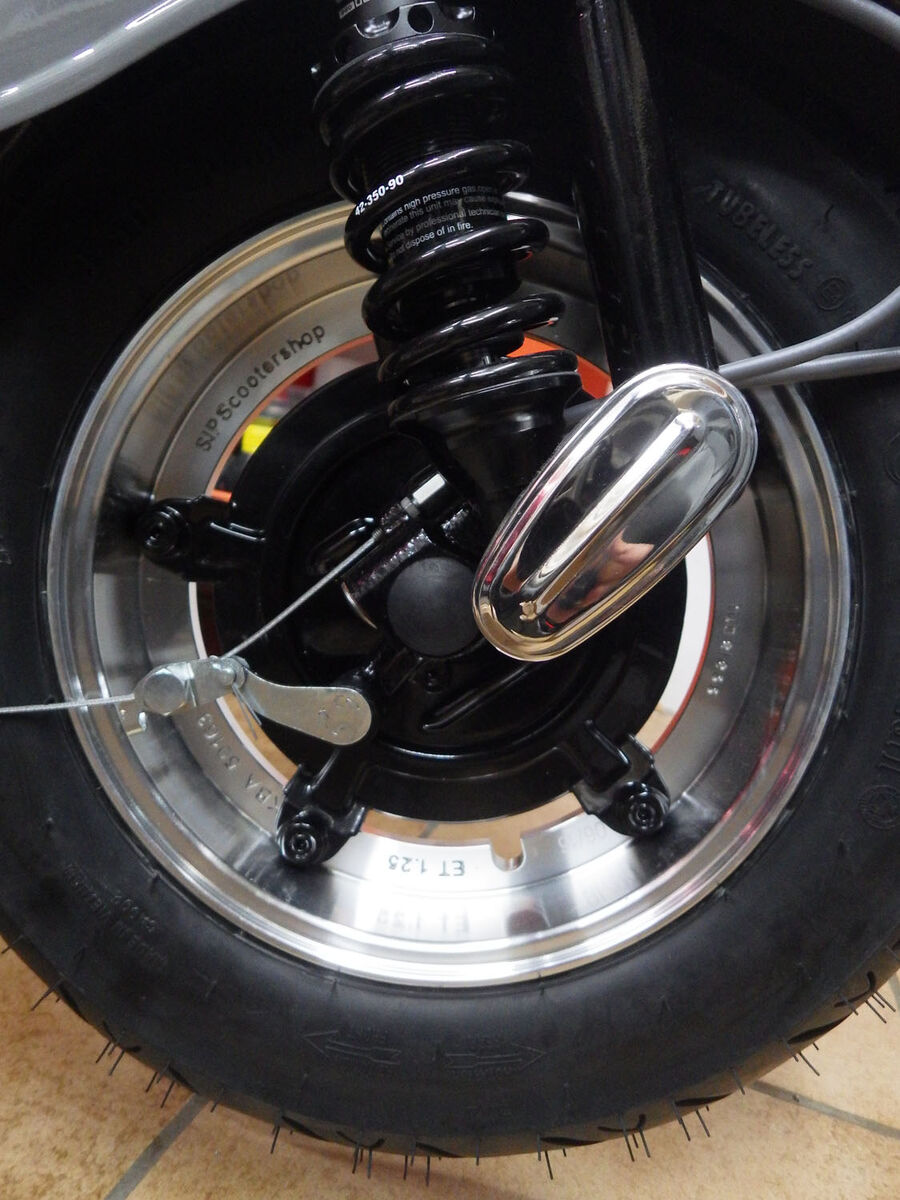

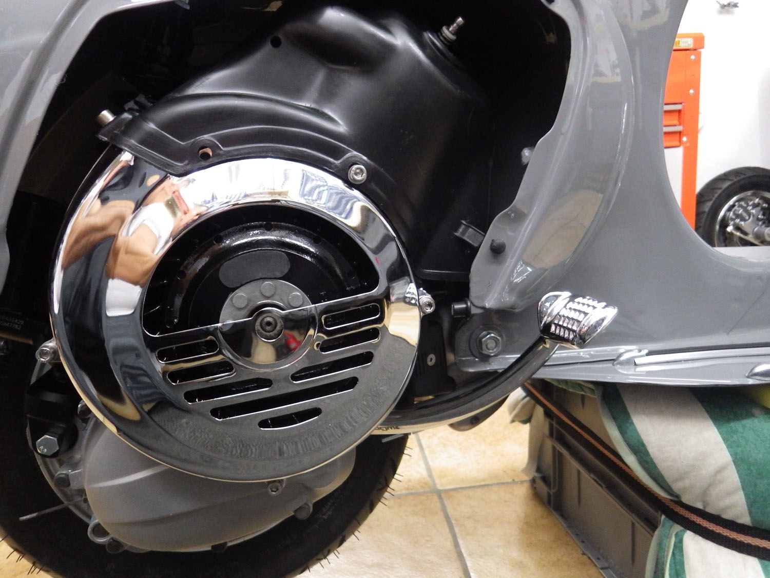

    Standesgemäß SIP-Alufelgen, SITO Auspuff (so weit als möglich original) und schwarz pulverbeschichtete Bremstrommeln.

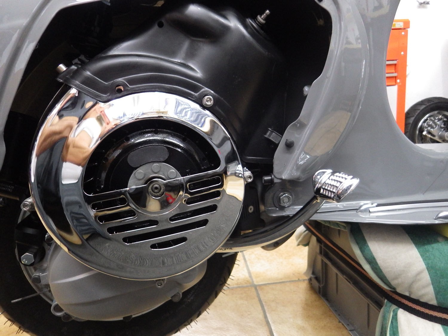

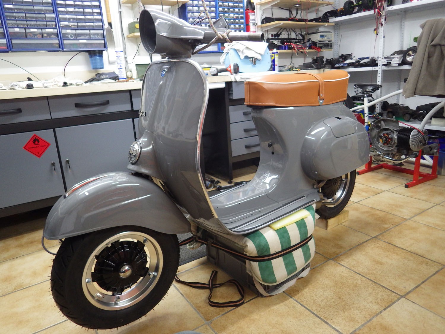

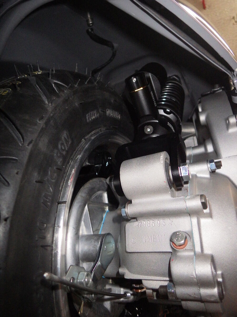

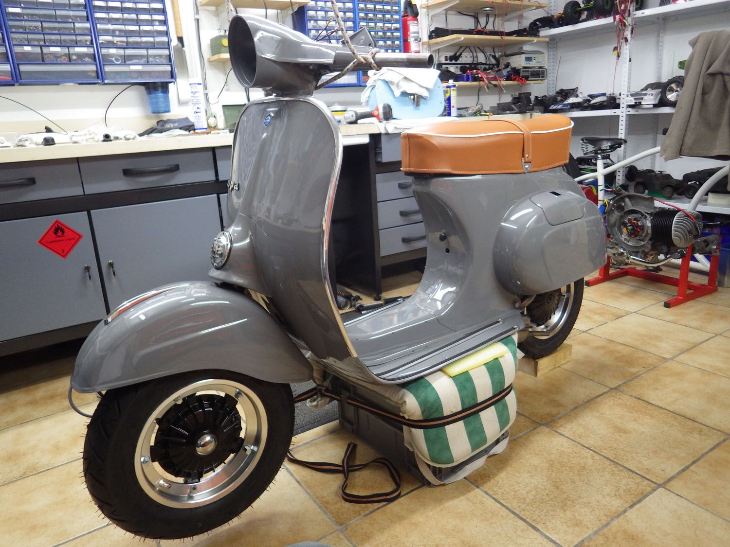

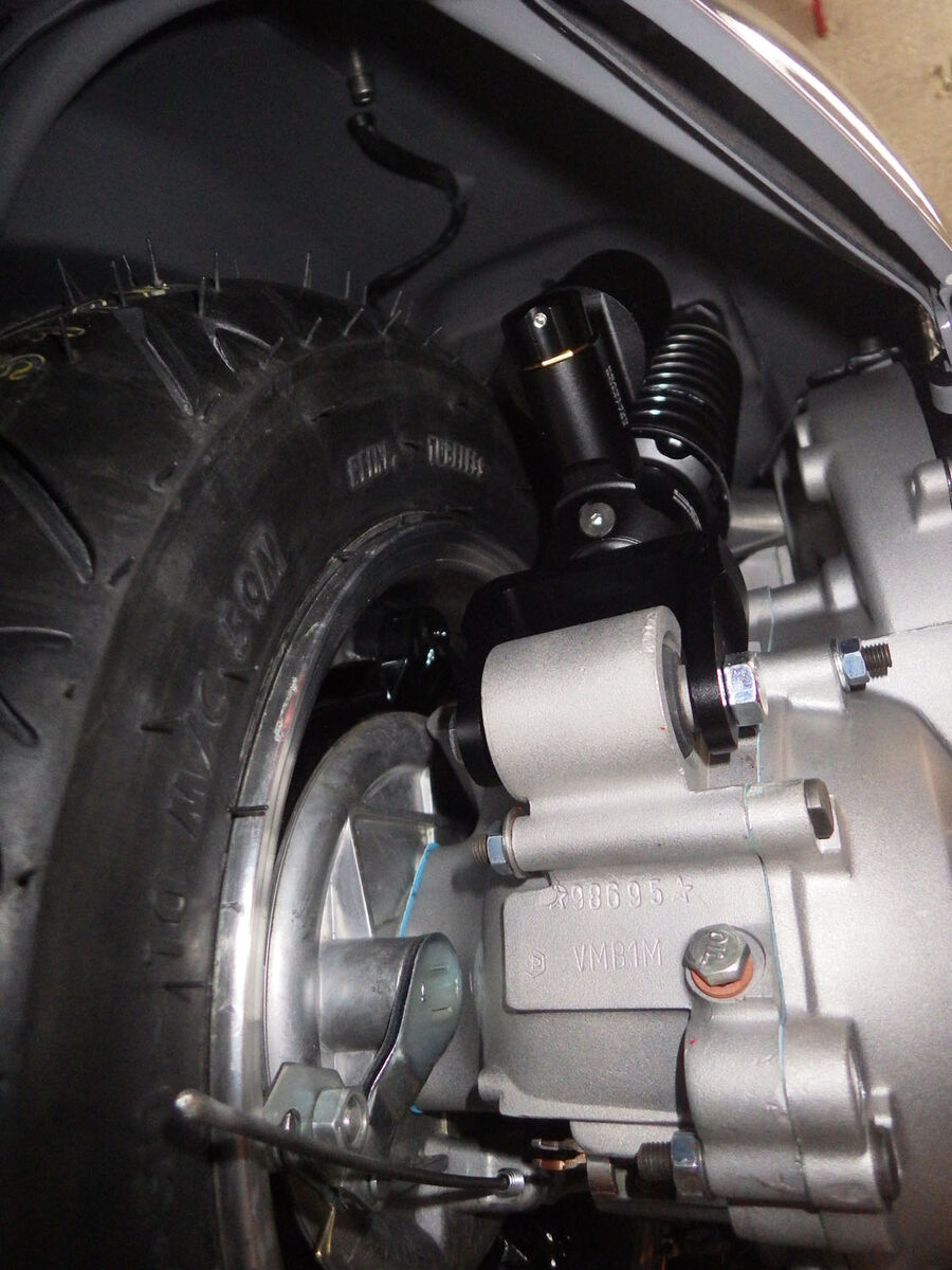

    Und das ganze nun auch eingebaut mit brauner neuer Sitzbank!
    Stoßdämpfer BGM
    vorne: BGM Pro SC/F1 Sport
    hinten: BGM Pro SC/R12
    Voll übertrieben, aber mal abwarten auf das Fahrverhalten!

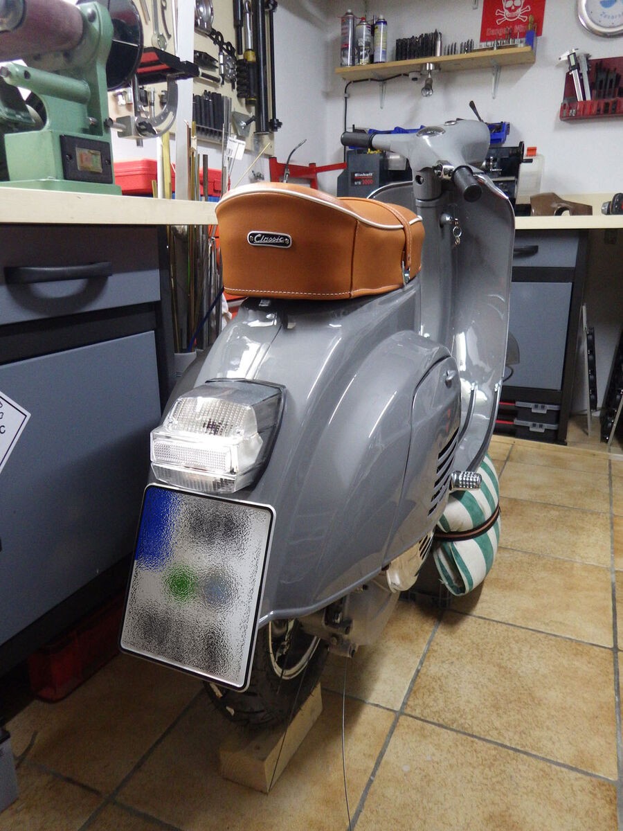

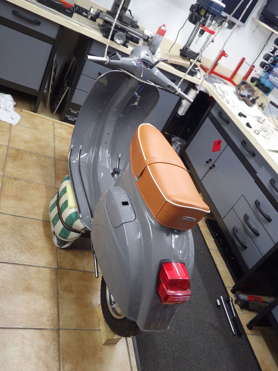

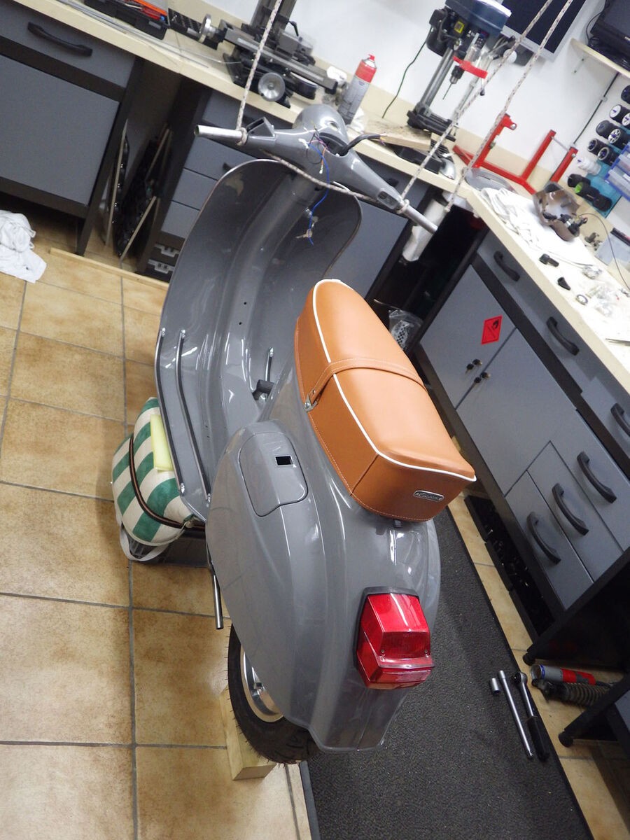

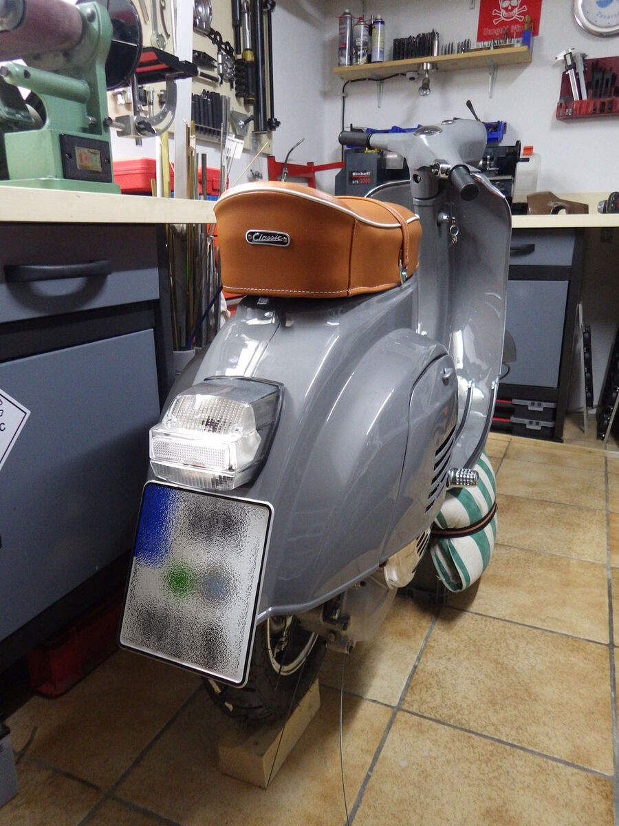

    Dieses mal mit Monoschlitzrohr. Mit richtigen Werkzeug kein Hexenwerk - sieht auch gut aus und keine Kratzer im Lack - dank Anleitungen im Internet!
    Beim Rücklicht bin ich noch unschlüssig - rot oder weiß?
      • 300.96 kB
      • 1,500 × 1,125
      • 194.41 kB
      • 205.36 kB
      • 214.07 kB

    würde das rote RüLi nehmen, passt iwie besser.
  • ReBonSe
    433
    4,688
    825
    P125X, 221 Sprint
    • January 6, 2018 at 17:43
    • #34
    Würde ein kleines rotes nehmen
    • January 7, 2018 at 07:25
    • #35
    Jo das kleine würde definitiv besser passen....
  • Piitt
    500
    6,940
    1,206
    • January 7, 2018 at 14:30
    • #36
    Gibts kein graues? Würde zum Lack passen.
    Aber definitiv, nimm daß mit Prüfzeichen.
    • January 7, 2018 at 15:37
    • #37
    lackieren geht auch ....dann ist es grau
  • Niwes23
    100
    560
    92
    67354 Römerberg, Deutschland
    Vespa 150 Sprint Veloce, VNB1, V50 Special
    • January 8, 2018 at 14:56
    • #38
    Ich würde ein rotes nehmen. Aber ein kleineres.

    Hi ..Frage : ist dieser lack von Audi ??
    "Audi Y7C Nardograu"
    Gruß Ralf
    RaGe Photographics
  • hydro
    143
    1,078
    181
    Postbauer-Heng
    VBB1T, PX80, Sprint, ET3, ACMA V55
    • January 8, 2018 at 15:30
    • #40
    Ja, ist der Audi-Lack! Find der sieht auch auf Vespa gut aus!
