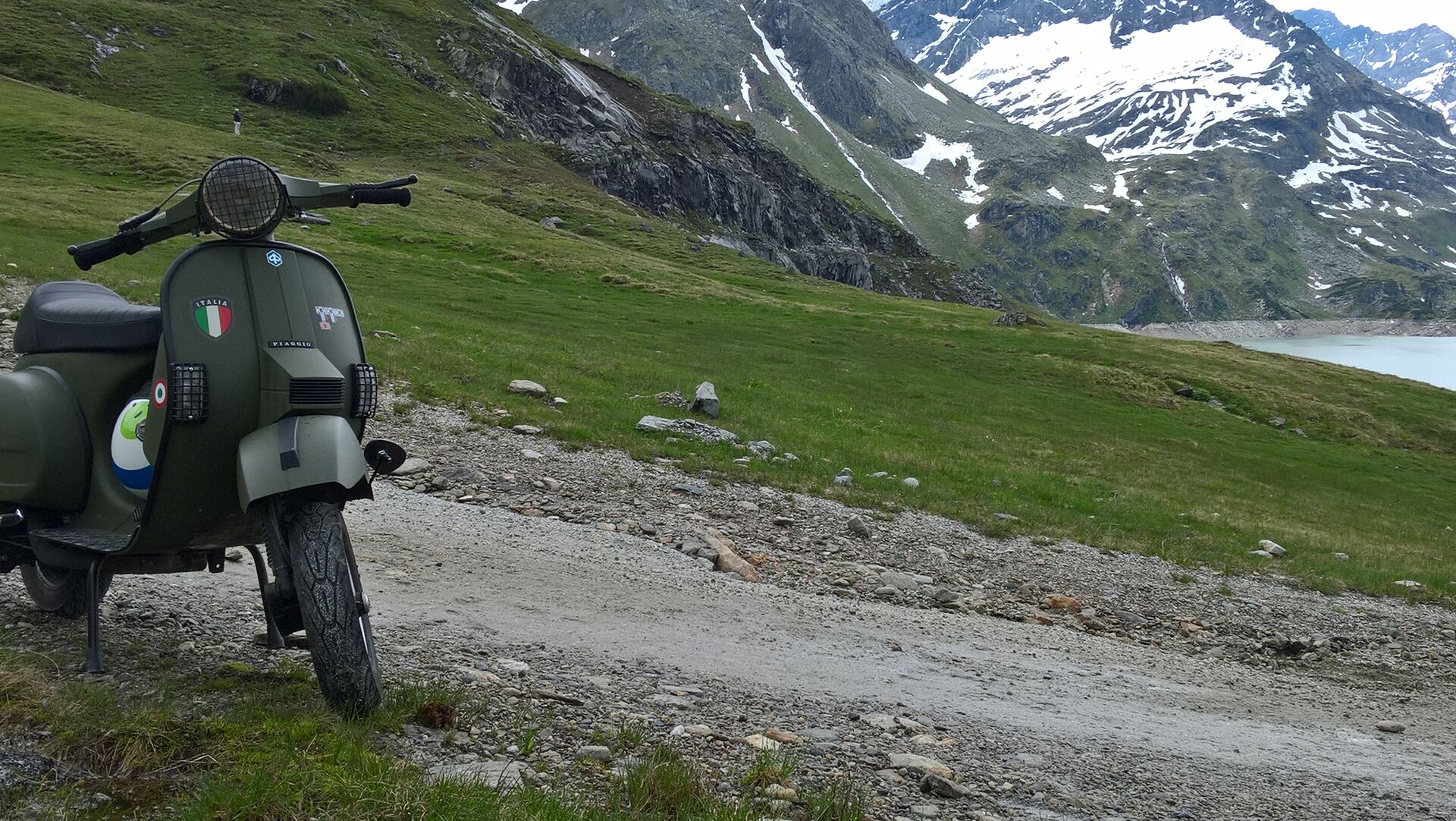

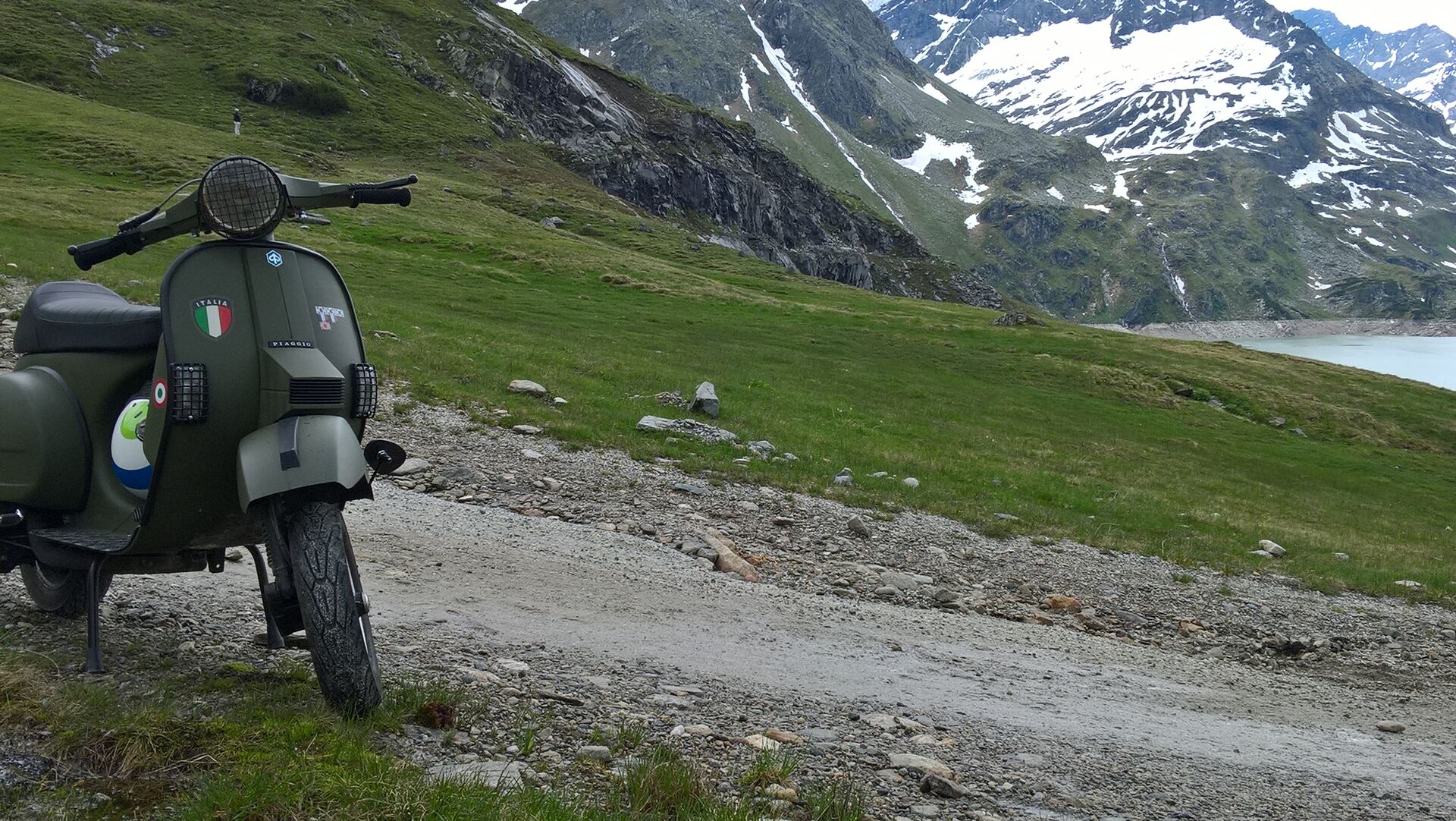

    Danke für euer Feedback. Habe mir jetzt ein Paar Pirelli SL 60 bestellt. Das sind keine krassen Cross-Reifen fürs Gelände, aber die haben ein Enduro-Profil das auch für die Straße taugt. Mir geht es ja auch vor allem um die passende Off-Road-Optik. Dass eine PX kein Fahrzeug für unwegsames Gelände ist, ist (auf Grund der mangelhaften Bodenfreiheit) schon klar. Mal einen Schotterweg in den Alpen oder einen feuchten Waldweg werden die schon meistern. Die aktuellen schlauchlosen Straßenreifen haben da auch getaugt, aber passen nicht richtig zu dem Aeronautica Militare-Style. :) Wenn ich die dann drauf habe, poste ich mal ein aktuelles Foto.
    Flash: Inzwischen sind die Reifen bei mir eingetroffen, leider in der Größe 130 / 80 - 12. ;( Damit kann ich leider gar nichts anfangen. Muss ich also wieder zurücksenden und schauen, dass ich andere bekomme.
