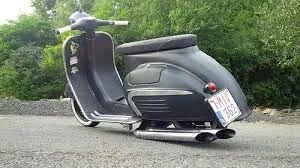

    wahrscheinlich baut er an so was.....

    ...und wenn man zu zweit fährt?
    2,984
    20,479
    3,225
    • December 31, 2017 at 14:41
    dann ist der Tüv nicht dabei...
