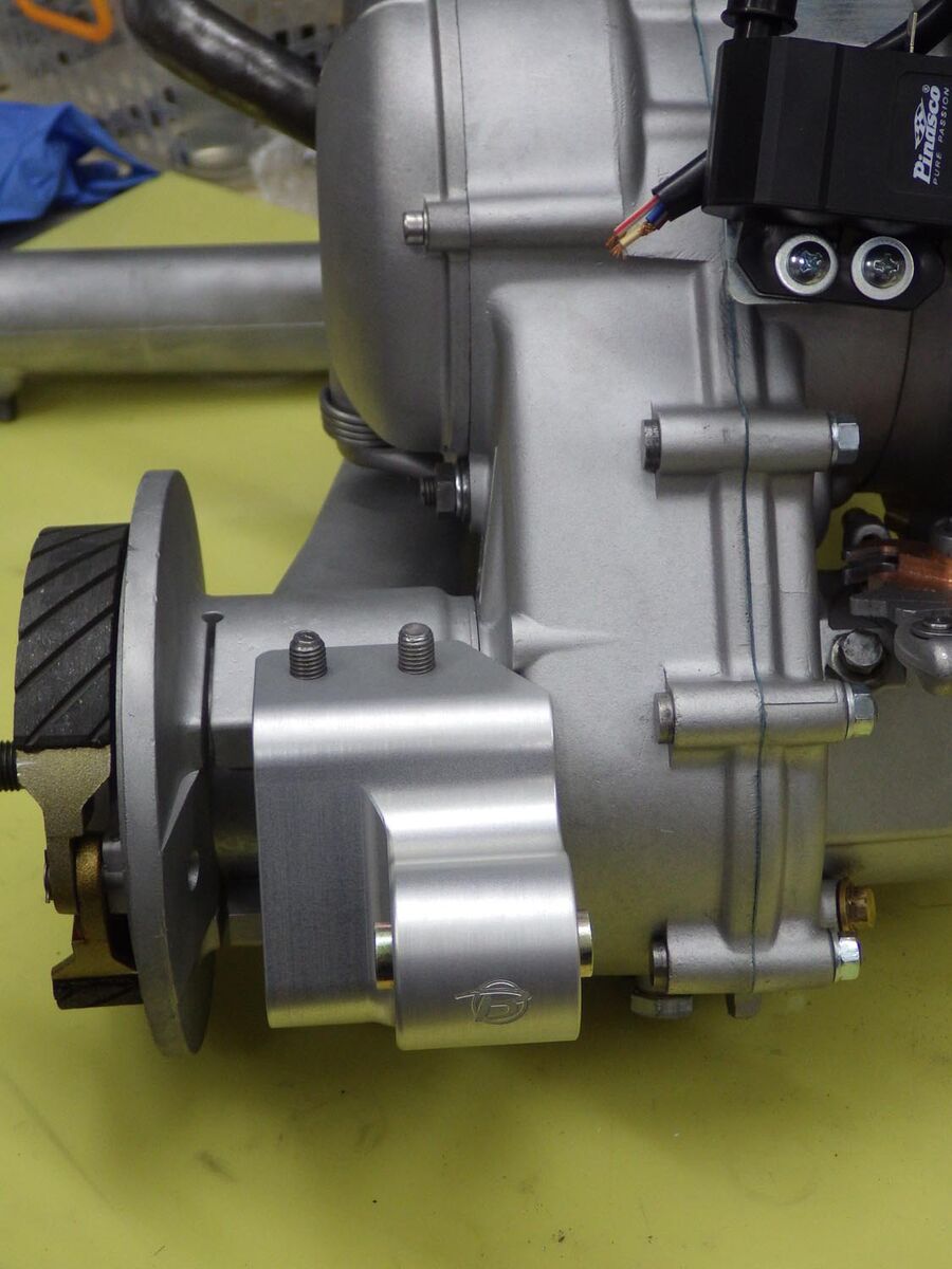

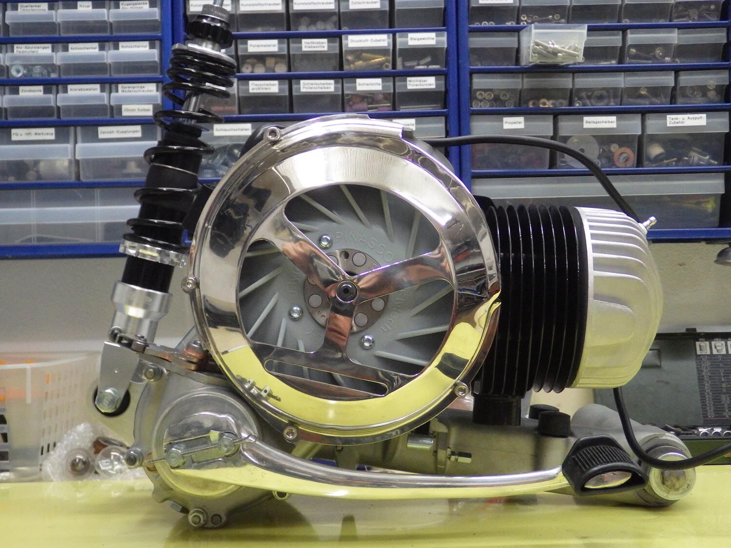

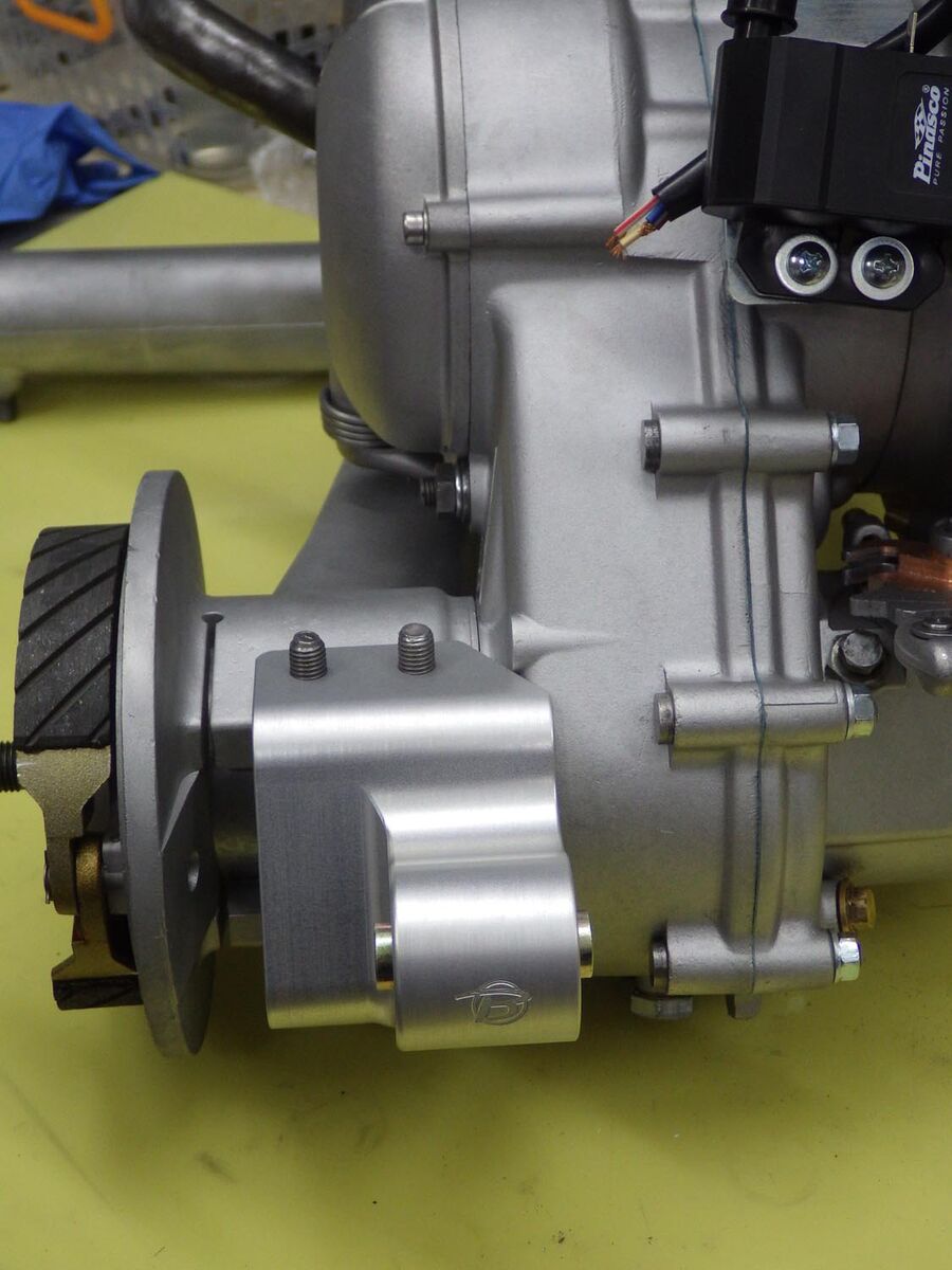

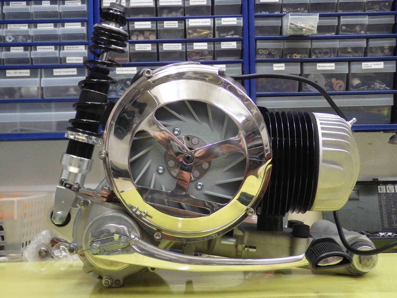

    Also der Bollag Motos Dämpferhalter ging mir nicht mehr aus dem Kopf,:+8 obwohl das Teil ja wie es aussieht wieder komplett ohne Deutschen TÜV ist. :+5
    Hab's trotzdem gekauft und montierthehe-)
    Der SIP 2.0 Dämpfer passt dann auch noch sehr gut ins Gesamtbild

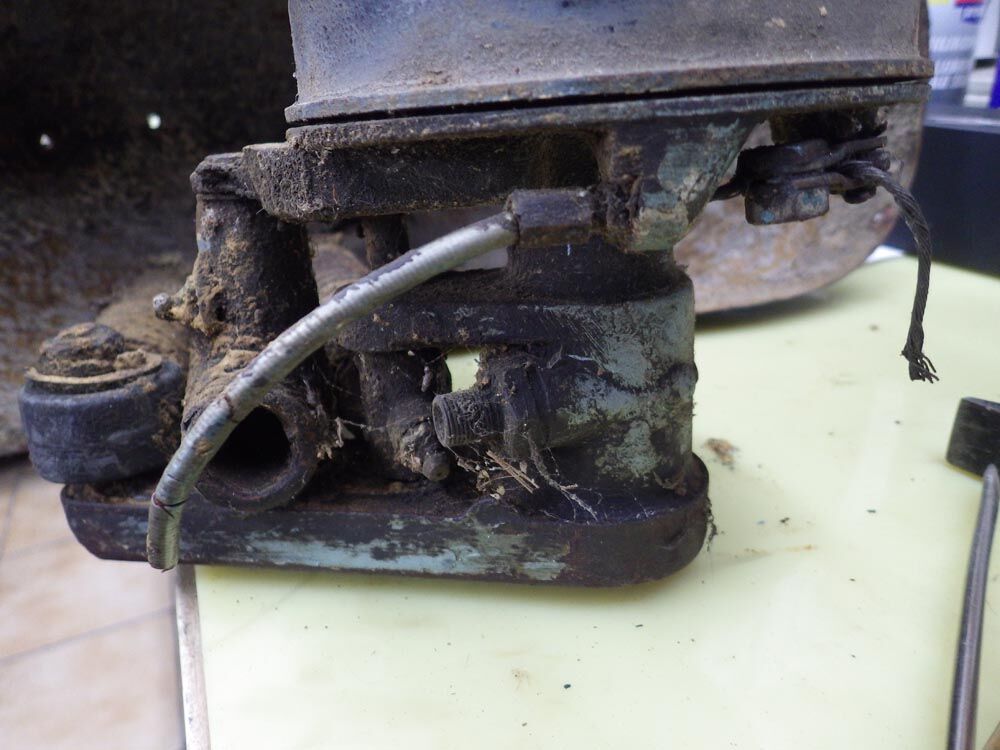

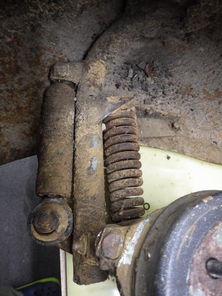

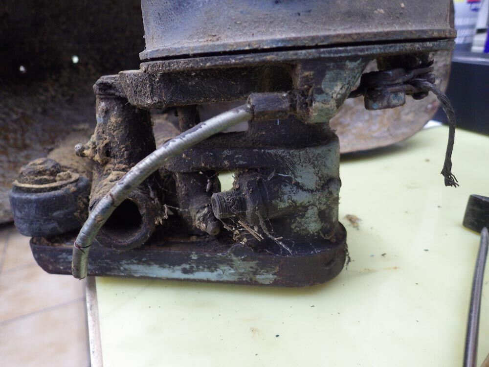

    Weiter geht's mit der Gabel. Naja auch nicht viele besser als der Rest. Bremse fest, Kabel ofensichtlich nur abgezwickt, der Rest alles Gammel....
    Aber mit so viel Dreck ist es oft nicht mal schlecht, da darunter meist noch recht gutes Metall zum Vorschein kommt! Trotzdem mal komplett zerlegt und zum Strahlen gebracht!

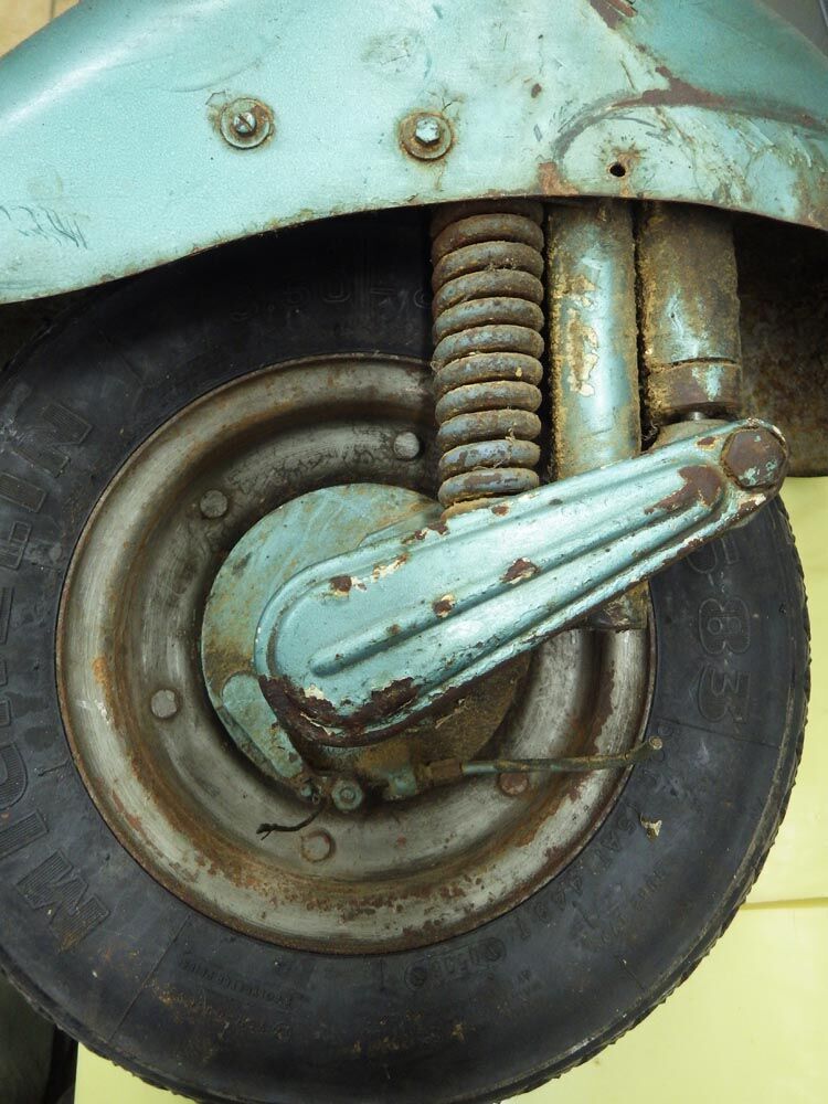

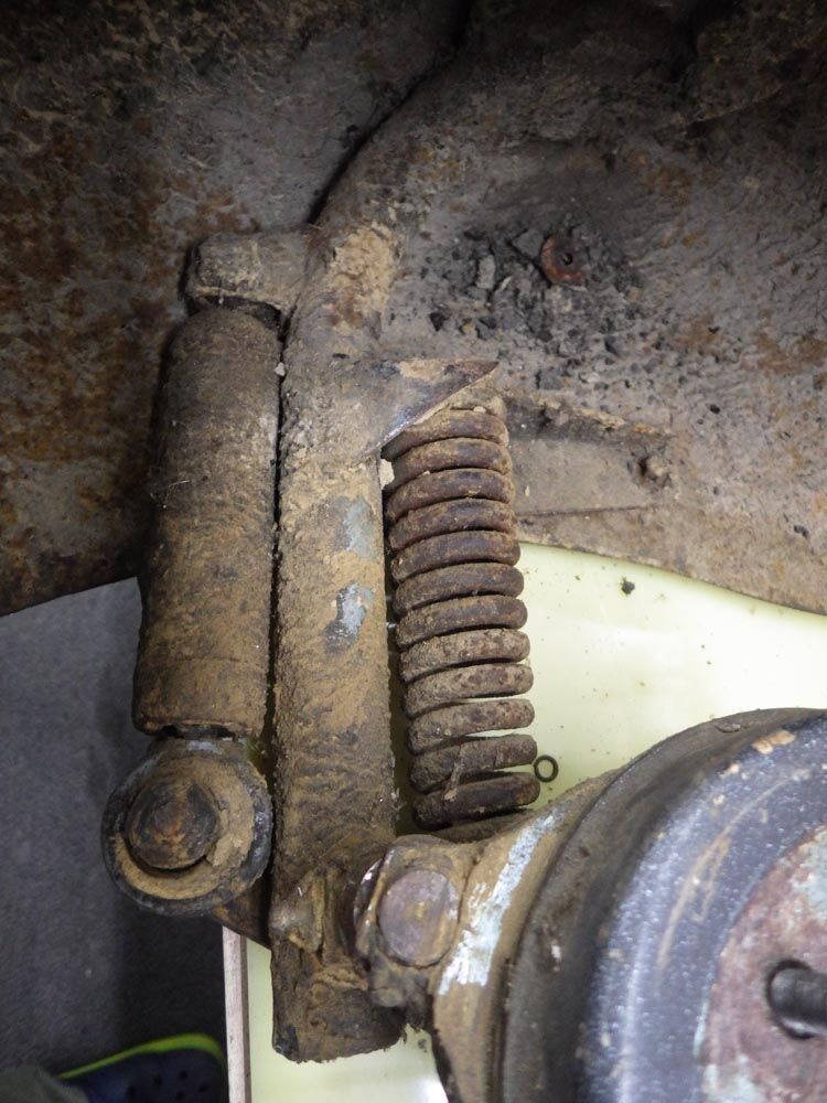

    Das Teil links neben dem Gabelrohr sollte mal ein Stoßdämpfer gewesen sein, Gummi ausgeschlagen und der Kolben fällt beim Auseinanderbau einfach heraus....lmao

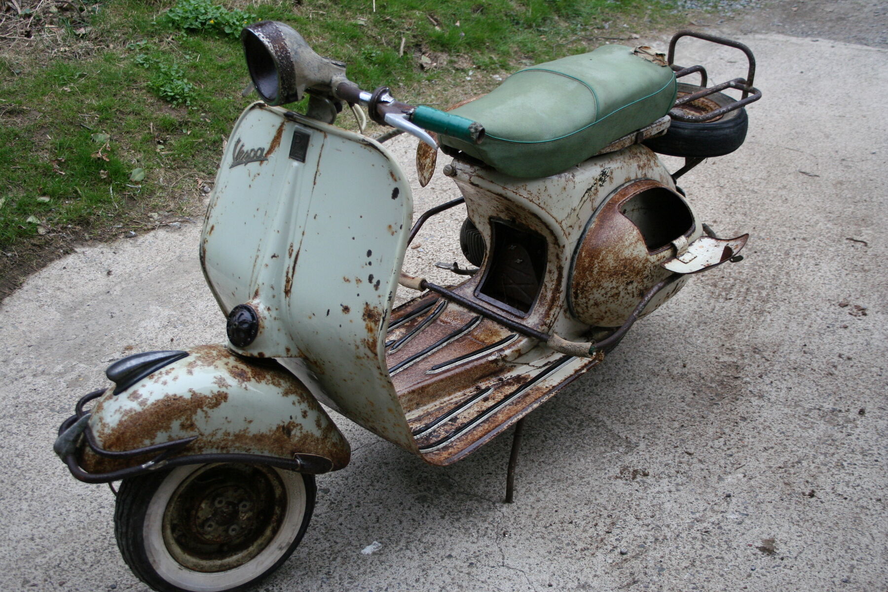

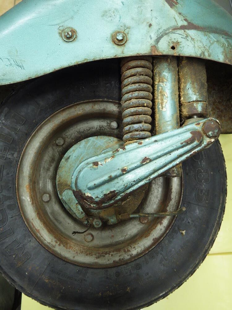

    Hallo
    Also echt cool sieht aus wie neu bei dir...
    Habe mir auch eine Vespa ACMA V55 gekauft und da ich nicht viel selber machen kann wollte ich fragen wo man sie hinbringen kann der die neu aufbaut...?
    Tipps....

    Hallo
    bin ich leider überfragt, da ich alle Roller selbst aufbaue. Sieht aber trotzdem gut aus die ACMA. Einfach sich an das Projekt wagen, wird schon schief gehen. Mache ja auch nichts anderes.... und bin beim besten Willen auch nicht allwissend!
    Viel Spaßtop-)

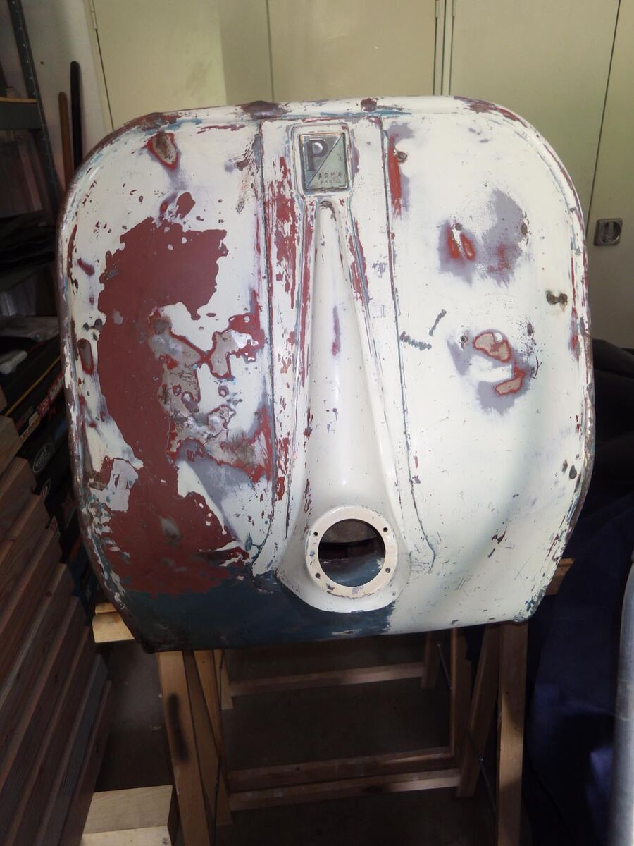

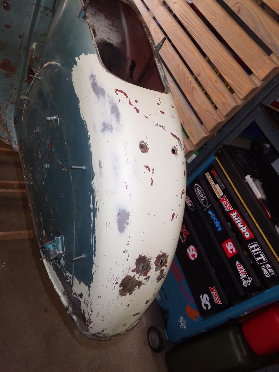

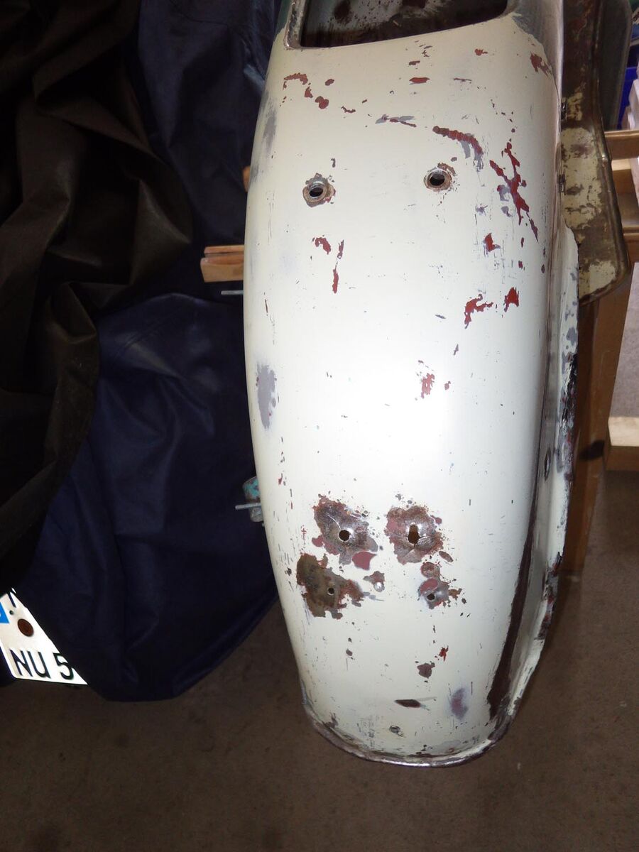

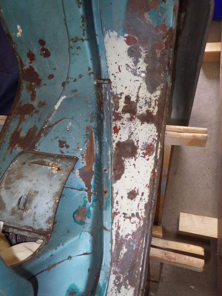

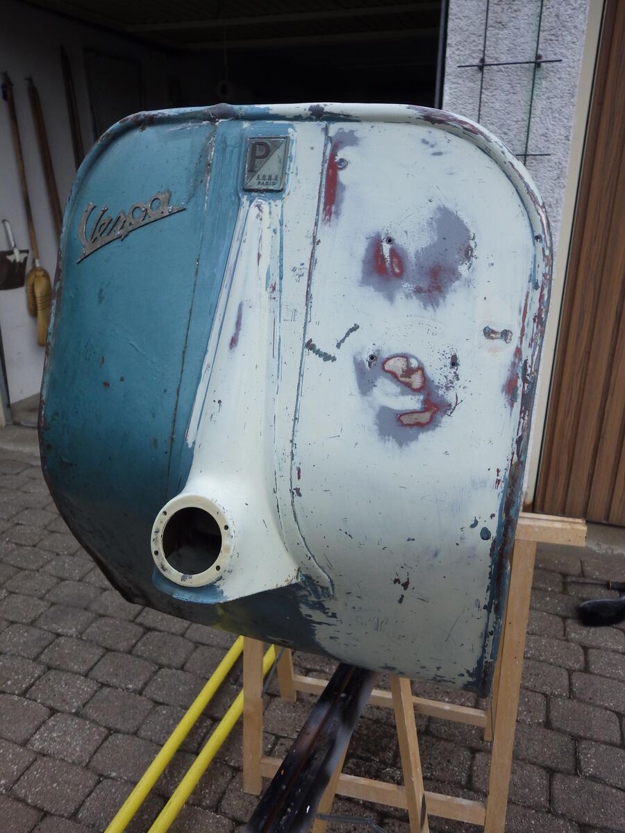

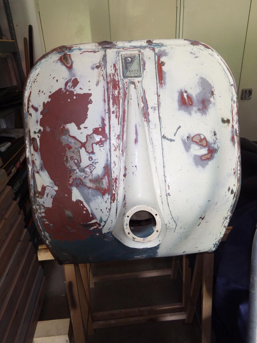

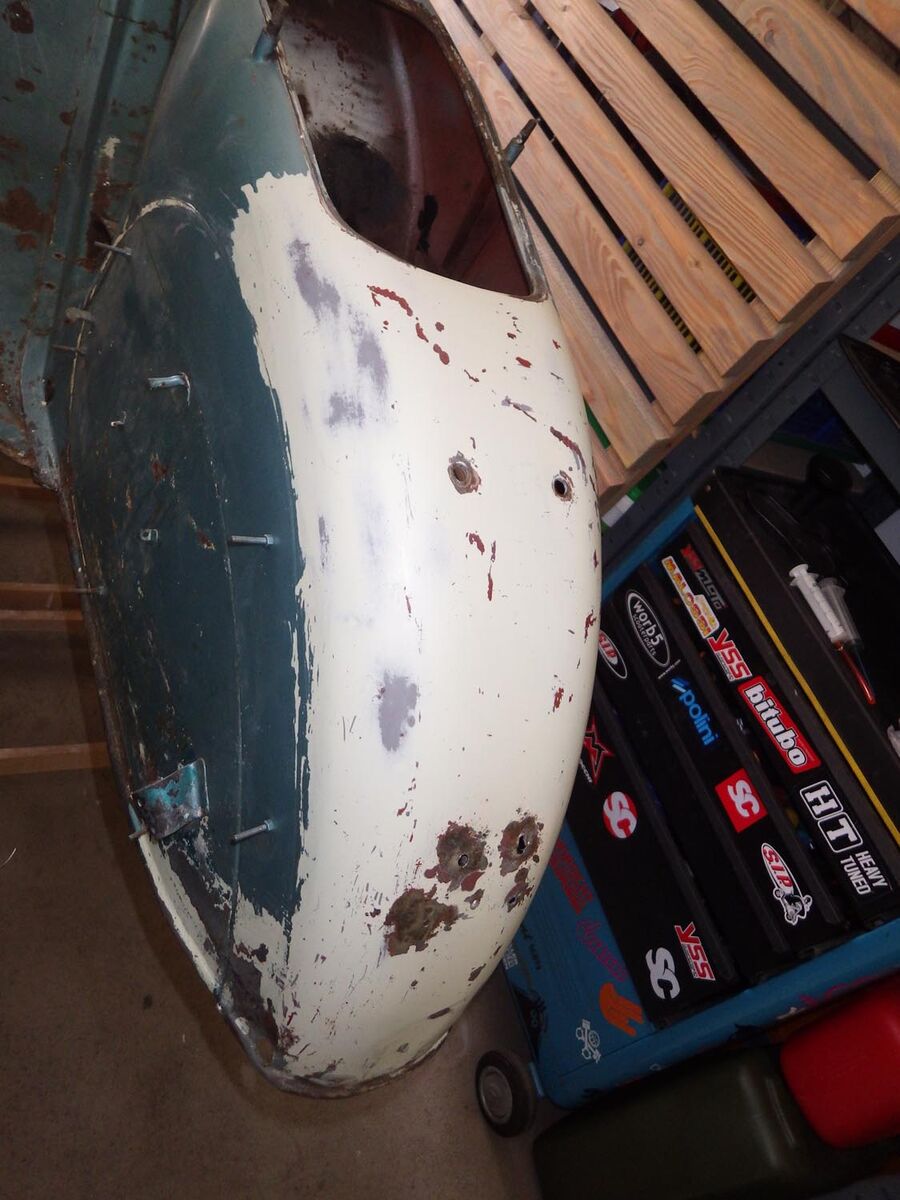

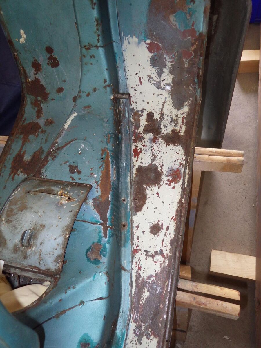

    Nachdem der Motor weitgehend fertig ist hab ich mal mit den Blecharbeiten begonnen. ENTLACKEN!!!!
    Naja die Begeisterung hält sich in Grenzen, was darunter zum Vorschein kommt.
    Erst mal zwei semiprofessionelle Lackschichten runter und dann kommt manchmal auch der beige Originallack zum Vorschein. Zum Teil aber leider auch abgeschliffen und nur noch die braune Grundierung.
    Hab mal ein paar Bilder eingestellt.

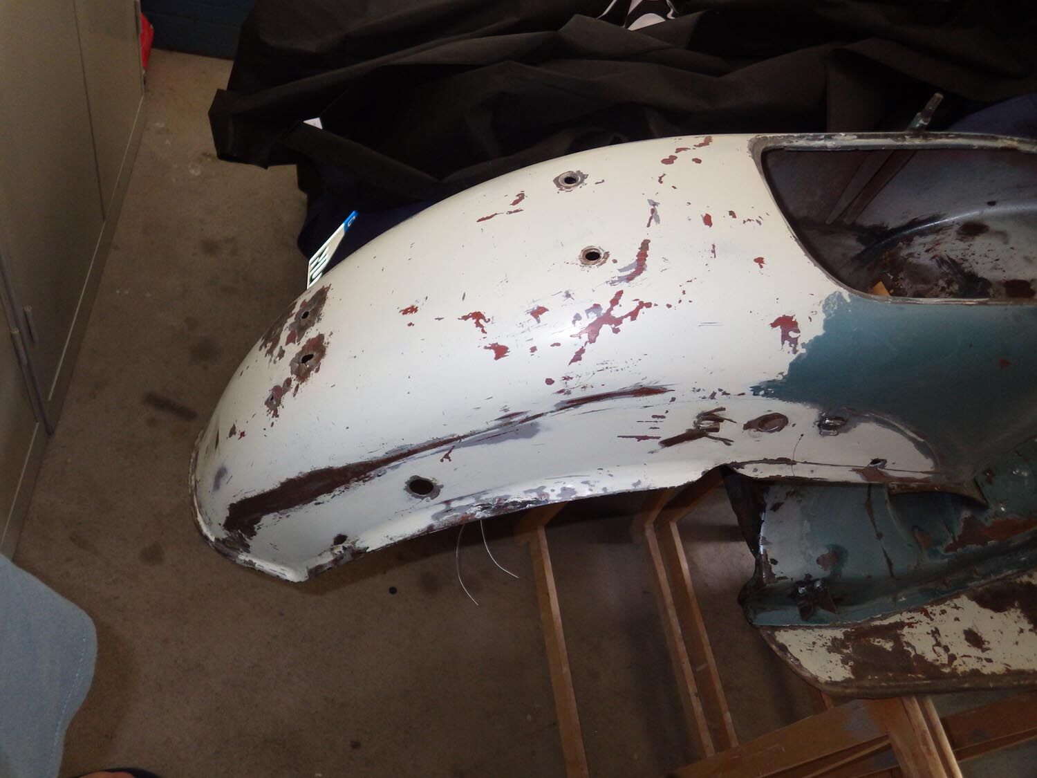

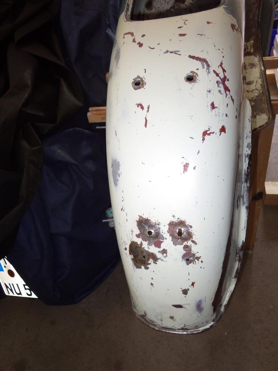

    Und hinten und auf dem Trittbrett sieht es nicht besser aus....
    ...bin noch nicht sicher ob ich weitermachen soll:+4
    Bin gern für Ratschläge bereit!

    Ich würde den Orilack, und / oder die Grundierung freilegen, alles aufpolieren und dann versiegeln.
  • hydro
    143
    1,078
    181
    Postbauer-Heng
    VBB1T, PX80, Sprint, ET3, ACMA V55
    • May 27, 2018 at 15:37
    • #34
    Auch schon drüber nachgedacht... Aber da ist auch blankes Metall und Rost - wie dann versiegeln. Das mit dem Polieren ist kein Problem!

    Aufhören und gleich strahlen lassen.
    Geht nicht gibt`s nicht!

    Zwei Möglichkeiten. Ratte oder Strahlen. Auch wenn die olack verblendeten das sicher noch als solchen sehen

    Kumpel von mir fährt ne V50 Erstserie. Da ist teilweise auch Blech und Patina zu sehen. Hat er konserviert, sieht gut aus.

    bling bling moped, ,ratte, custom... sch...auf olack... würde nochmal drüberschlafen...und was geiles draus machen..

    Du kannst nach dem abschleifen mit mehreren farbschichten arbeiten und dann durch abschleifen in verschiedene Schichten die Reuse "patinieren" , hab ich mal probiert, sieht echt gut aus! Hab allerdings kein Foto mehr, ich schau mal...
