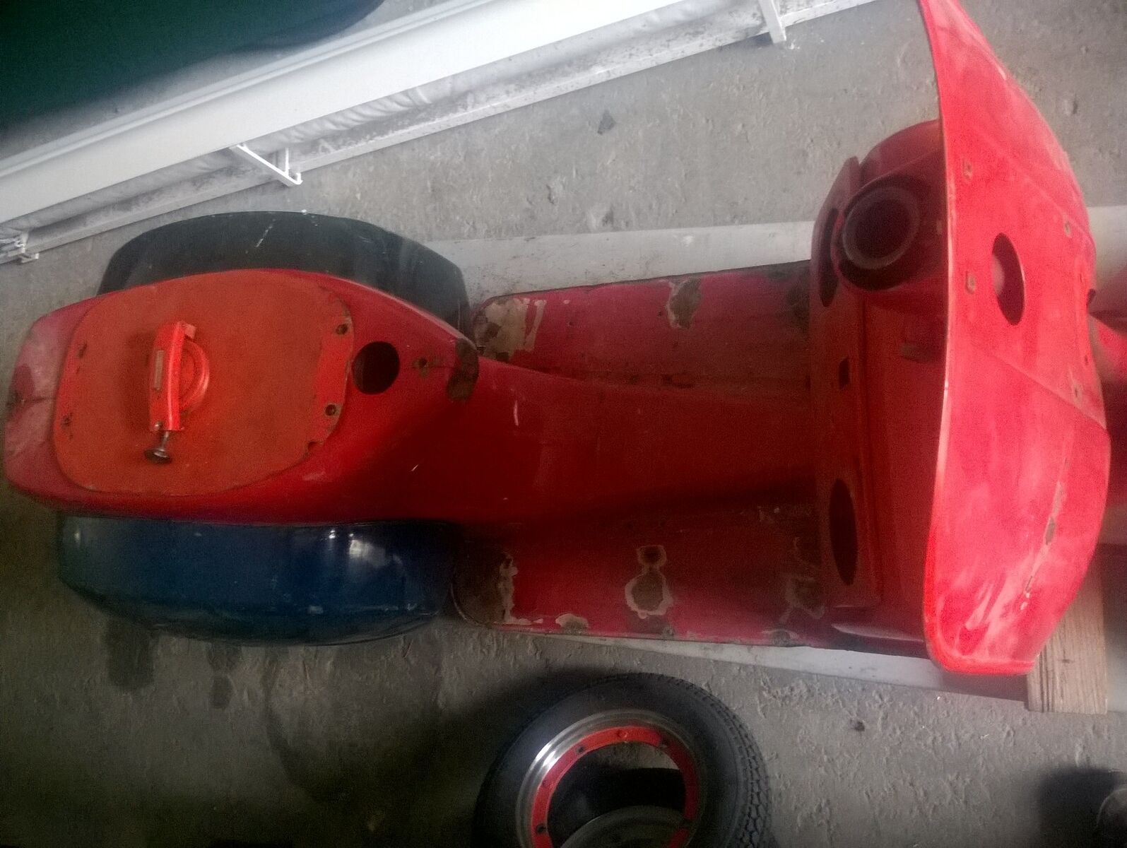

  • So, ich hätte da mal ein Problem.
    Also habe ich mir einen PX80 Rahmen aus 1981 geschrottelt, Backen dazu (weil Aussenverschluß). Rest habe ich noch, also Motoren 80/125/150, Gabel, Tank, etc. etc.
    Jetzt will ich aber in den Rahmen der PX80 einen 125er Motor einbauen.
    Überlagere also die Themen "keine Papiere" und "anderer Motor".
    Da ich manchmal etwas doof bin, habe ich natürlich keinen Kaufvertrag gemacht,..
    Was muss ich jetzt wo beantragen und/oder vorführen?
