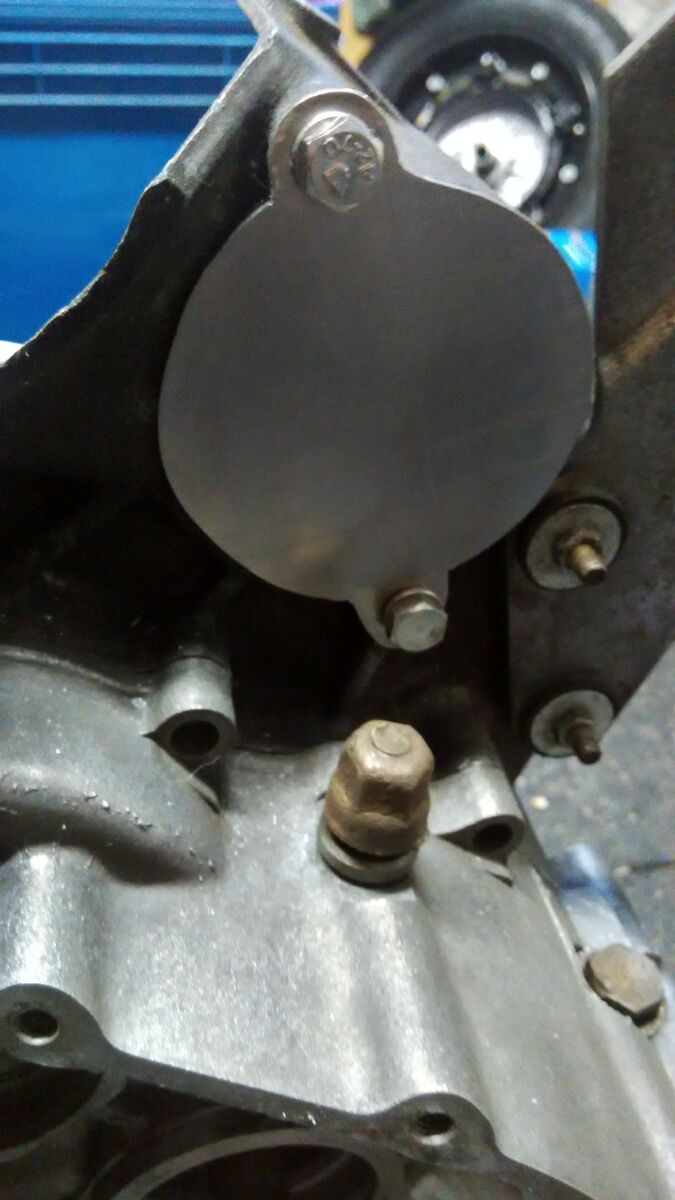

    Loch bitte nicht mit Panzertape!
    Edelstahlblech nehmen, vorher Schablone aus Pappe basteln.

    Nur kurz zur Orientierung. Das e starter Loch ist doch das auf bild 2 von mir zu sehende?' Mit dem schwarzen "Gitter" vor, richtig?!

    Schwarzes Gitter, also ich sehe da den Dämpfer mit Feder durch...top-)

    Ja genau...:+4 also das Loch, ne?!

    Wie dick ist dein verbautes edelstahlblech?

    1,2er +/- VA 4, war ein Rest von ca400x500.
    Zwei Edelstahlschrauben plus VA-U.scheibe und VA-Federring an Ori. an Befestigung vom E-Start-Motor.

    Super Danke, bastel ich mir auch so zurecht! Gute Idee!
