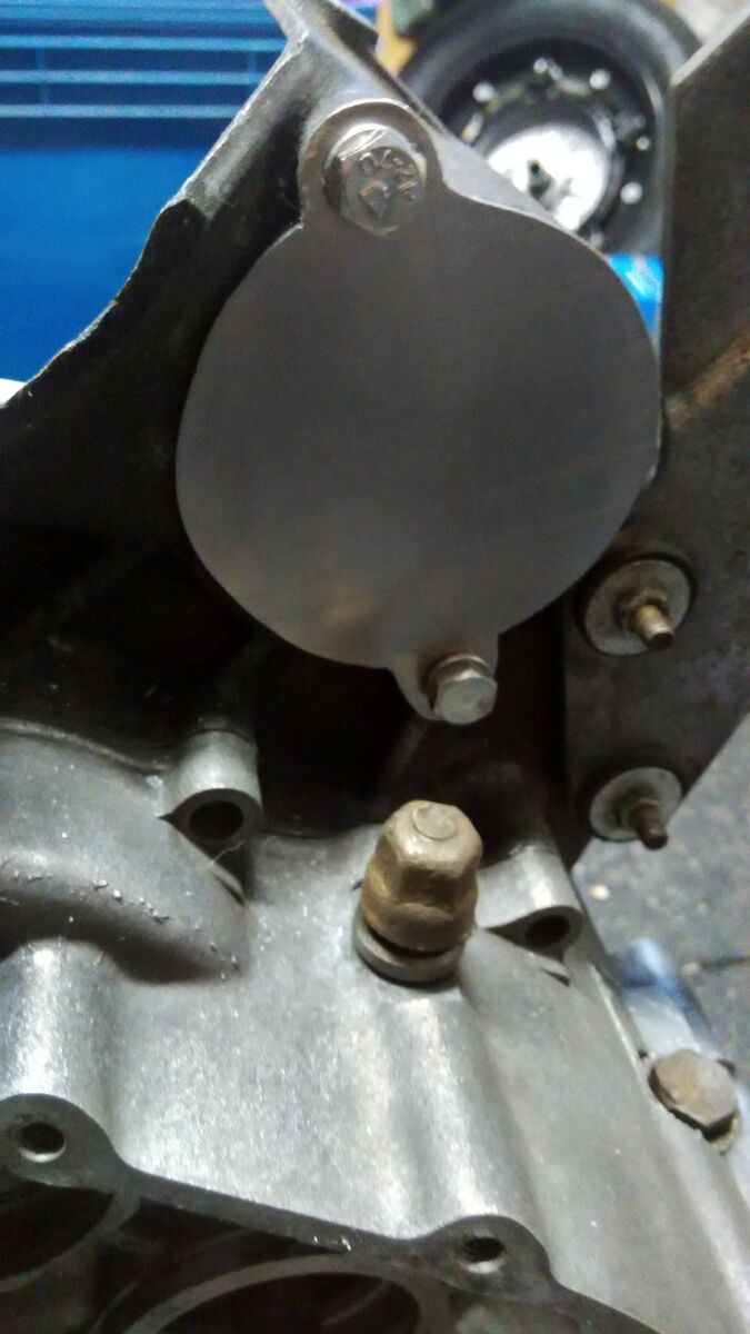

    Loch bitte nicht mit Panzertape!
    Edelstahlblech nehmen, vorher Schablone aus Pappe basteln.
      • 86.66 kB
      • 675 × 1,200
      • 120
    Einmal editiert, zuletzt von Piitt (February 16, 2018 at 17:31)

    Nur kurz zur Orientierung. Das e starter Loch ist doch das auf bild 2 von mir zu sehende?' Mit dem schwarzen "Gitter" vor, richtig?!
  • Piitt
    500
    6,940
    1,206
    • February 16, 2018 at 18:04
    • #106
    Schwarzes Gitter, also ich sehe da den Dämpfer mit Feder durch...top-)

    • #107
    Ja genau...:+4 also das Loch, ne?!

    Wie dick ist dein verbautes edelstahlblech?
  • Piitt
    500
    6,940
    1,206
    • February 16, 2018 at 22:22
    • #109
    1,2er +/- VA 4, war ein Rest von ca400x500.
    Zwei Edelstahlschrauben plus VA-U.scheibe und VA-Federring an Ori. an Befestigung vom E-Start-Motor.
    Einmal editiert, zuletzt von Piitt (February 16, 2018 at 22:28)

    • #110
    Super Danke, bastel ich mir auch so zurecht! Gute Idee!
