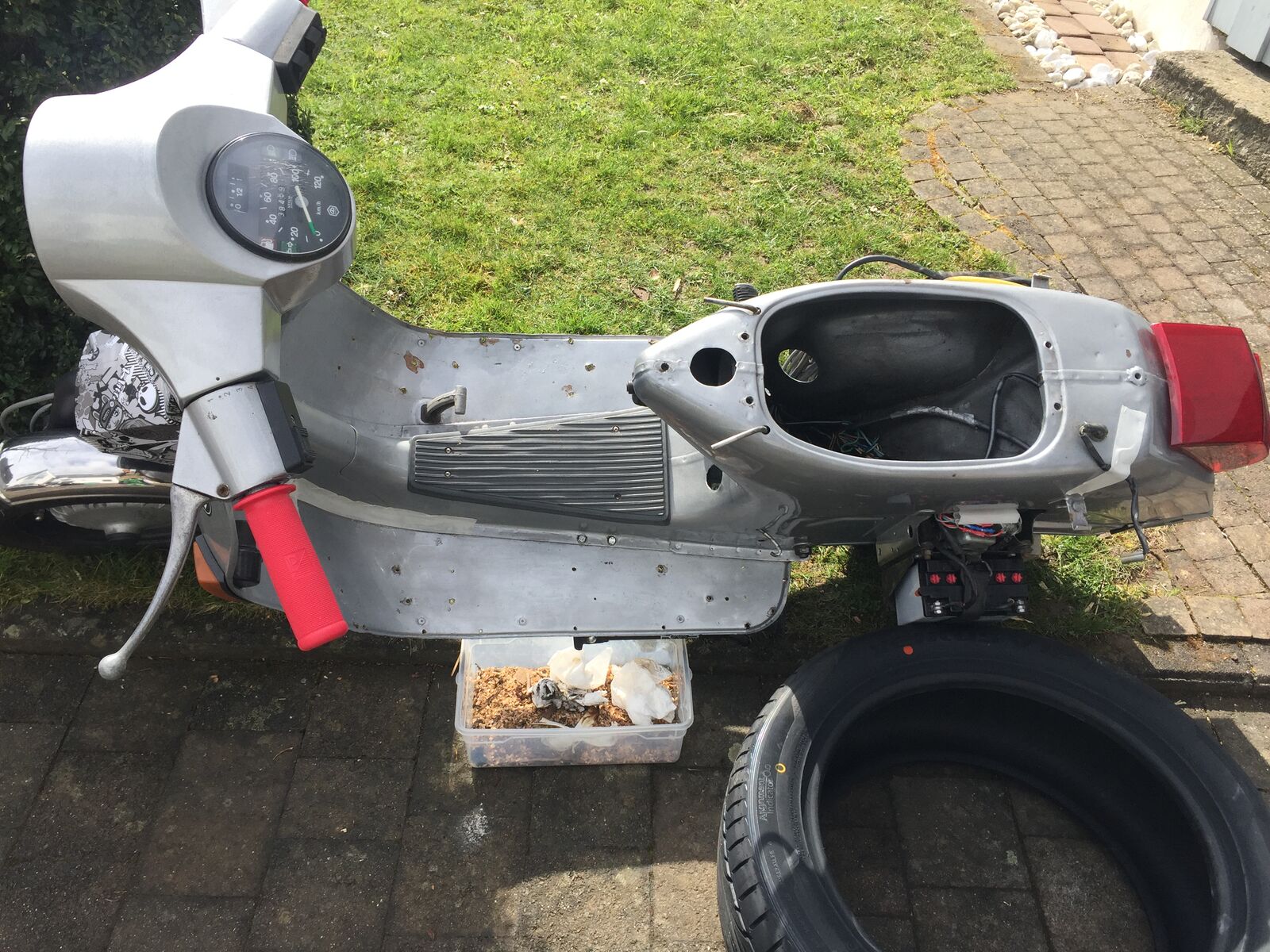

    Ich wollte gestern zur Probefahrt aufbrechen, noch unfertig aber das Wetter ist ja spitze gewesen.
    Betriebsstoffe eingefüllt gestartet, alles gut.
    Dann erstmal Mittagessen. Zurück in der Garage dann der Schock, alles mit Öl ein eingesaut. Garage Vespa einfach alles.
    Die Freude meiner Gattin muss ich hier nicht weiter erläutern... :-4
    Na ja, also Benzin und Öl raus und alles auf Anfang. kaffee-)
    Das Schauglas hatte einen Haarriss - kann ja mal vorkommen nach einigen Jahrzehnten.

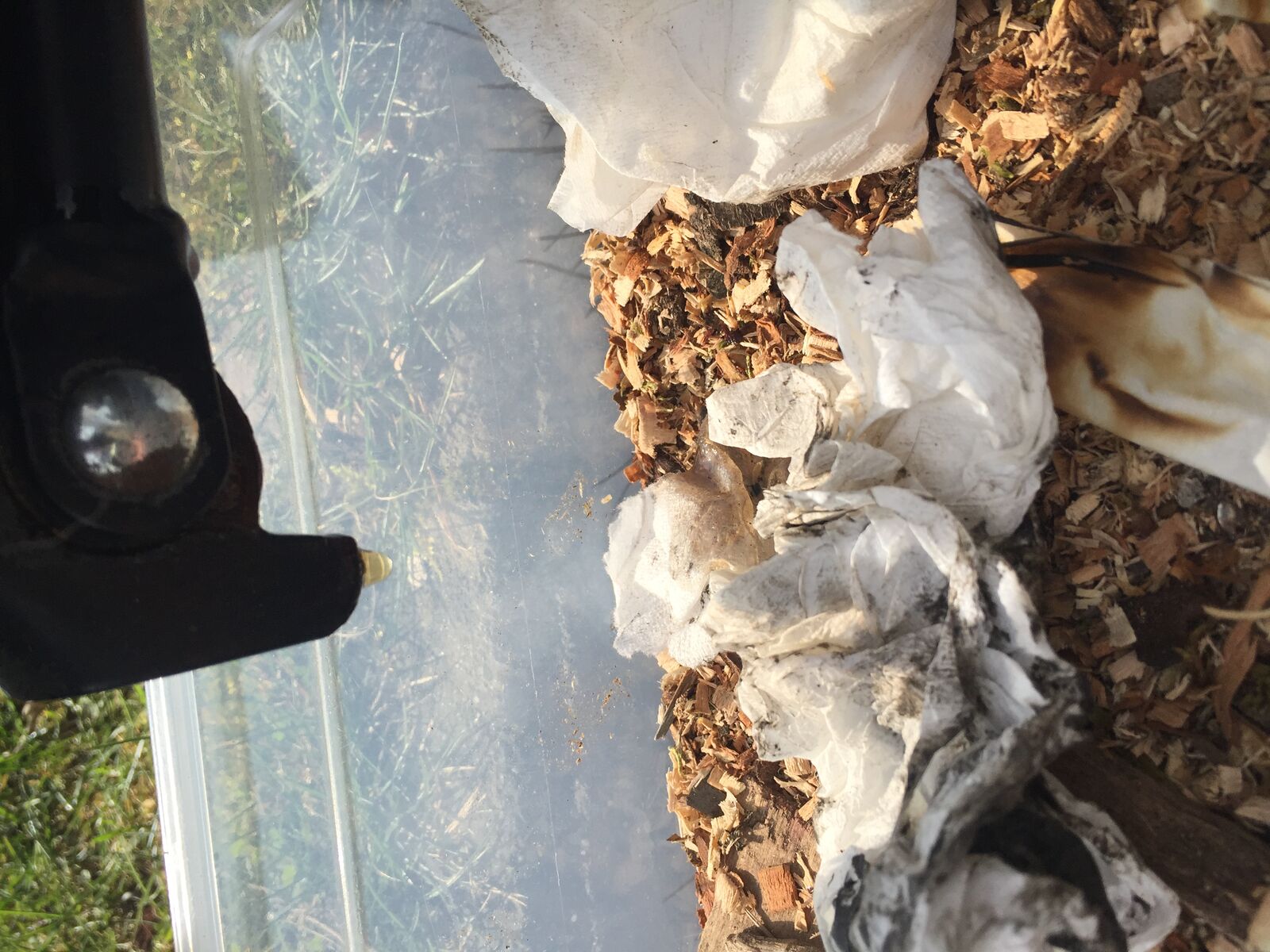

    Haben dann erstmal mit Bindemittel das Öl aufgenommen und die Vespa von selbigem befreit.
    Über Nacht auf den Seitenständer und heute wieder alles eingesaut. jawohl-)
    Habe sie jetzt ordentlich auf die Seite gelegt und es läuft nicht ne läuft.
    Na ja, jetzt zum eigentlichen Anliegen:
    Hat jemand die ich entöle mich schneller Formel :tues
    Denke der Rahmen steht einfach noch schön voll. Konserviert ja :-1
    Anbei mal ein Fotos.
    Öl ist übrigens schön klar gewesen, mittlerweile leicht rötlich.

    Sitze halt hier und schaue den Tropfen zu :-9
    Ständer ab, und durch die Löcher spülen...
    bin ja sicher nicht der erste Mensch mit geflutetem Rahmen.
    Mein Nachbar meinte Heißluftfön ran damit das Öl „verdunstet“.

    Heissluftfön ist Quatsch ! Rotes Oel. ..? hast du Getrenntschmierung?

    Getrenntschmierung, wie gesagt ist schön klar abgelaufen.
    Mittlerweile hat es einen leichten Schimmer ins rötliche. Und tropft über die Aufnahme des Ständers und aus der naht am Trittblech (nachdem ich sich abgeschrägt habe)

    Mit Bremsenreiniger alles schön wegspritzen und gut

    Nach 6 Stunden Schräglage endlich kein Dauertropfen mehr froehlich-)
    Jetzt wird nochmal alles nachgereinigt und morgen müssten dann alle Ersatzteile kommen.
