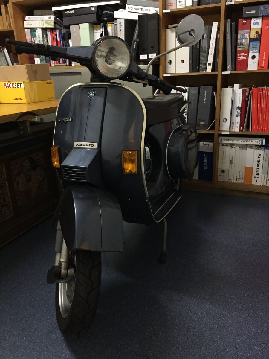

    Die Farbe ist so ein dunkles blau, ich hab nen Bild gemacht:

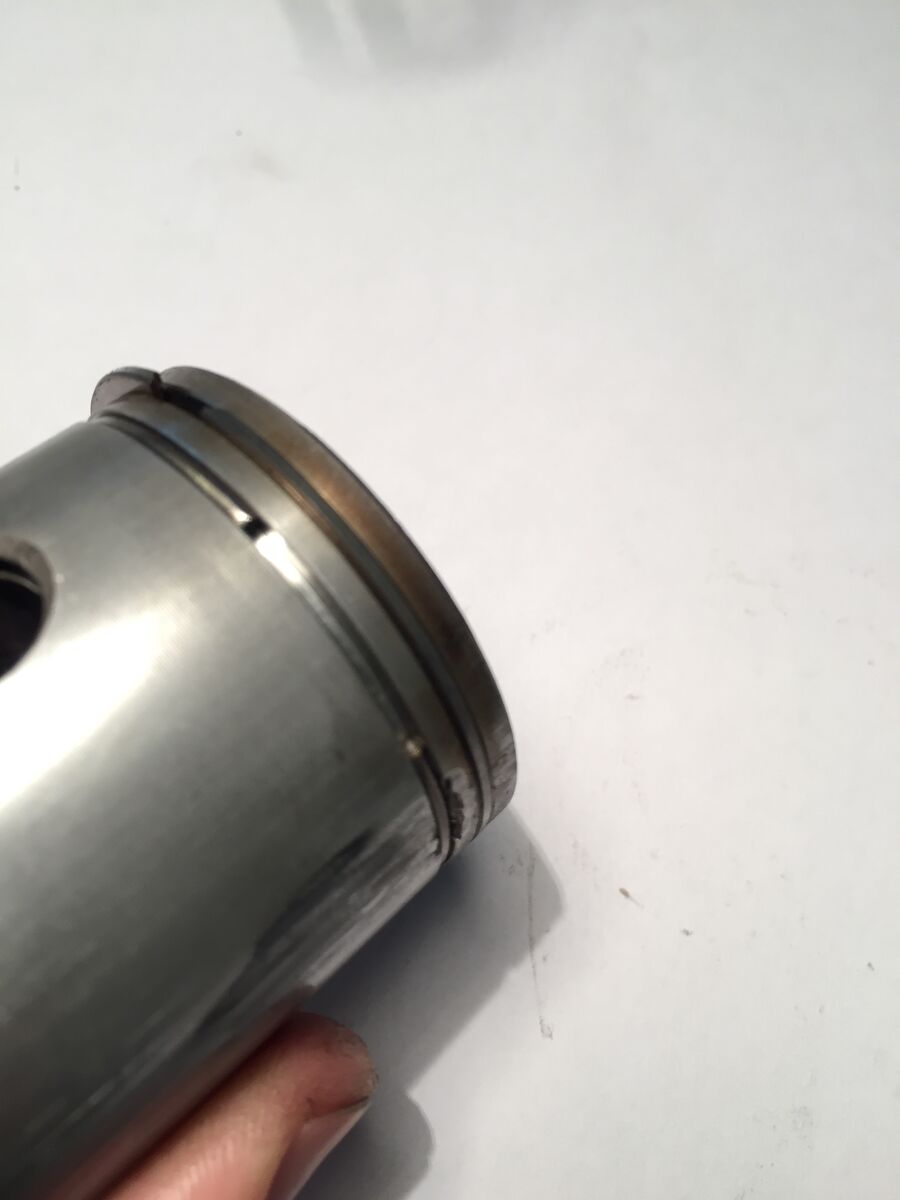

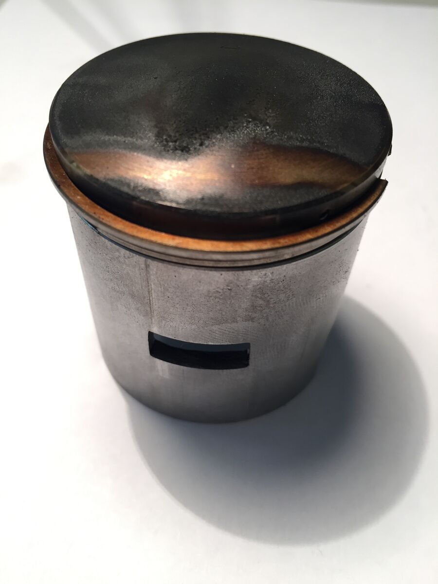

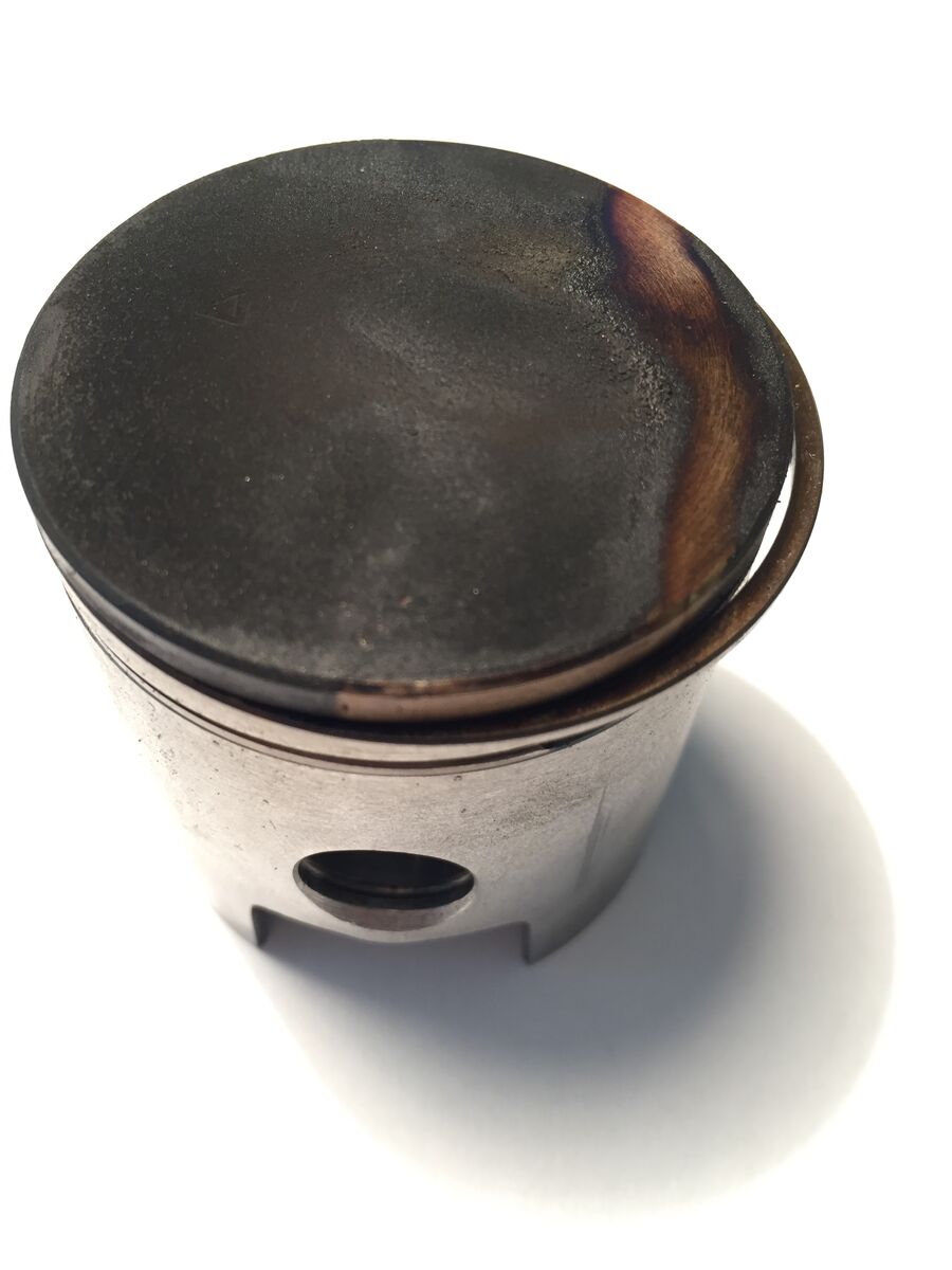

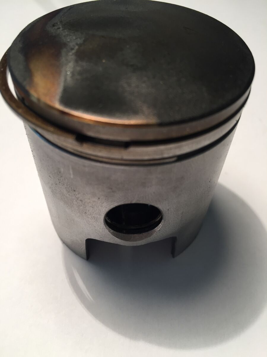

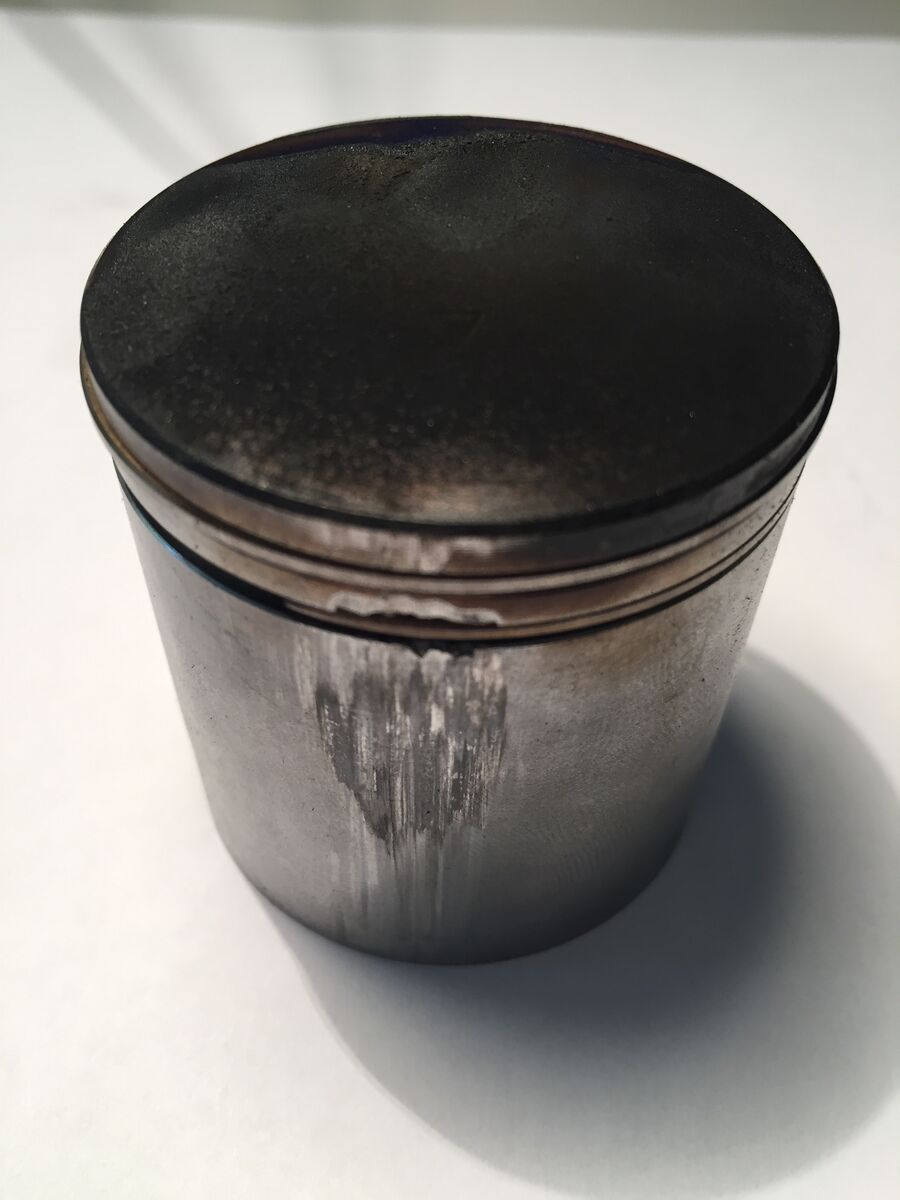

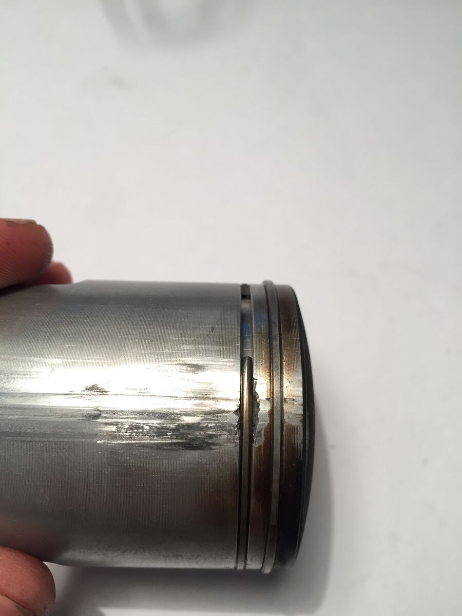

  • sooo, um mal wieder zum eigentlichen Thema zu kommen. Habe ein bisschen rumgebastelt. Der Kurbelwellenstumpf ist jetzt wieder schön sauber und glänzend, ebenso das Gegenstück im Polrad. Simmerring noch nicht getauscht, habe aber mal den Kolben begutachtet. Ihr lagt richtig, das hat wohl geklemmt. aber seht selbst:
    Leider fehlt da auch ein Stück vom unteren Kolbenring. Das darf ich schätzungsweise im Motor suchen!?!

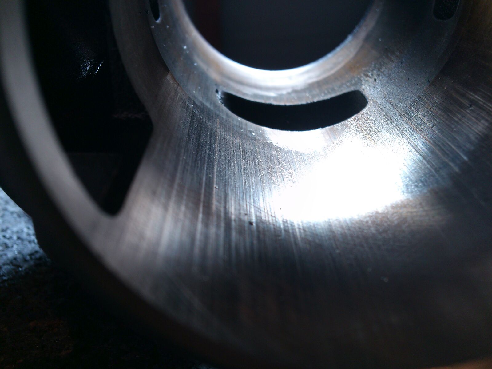

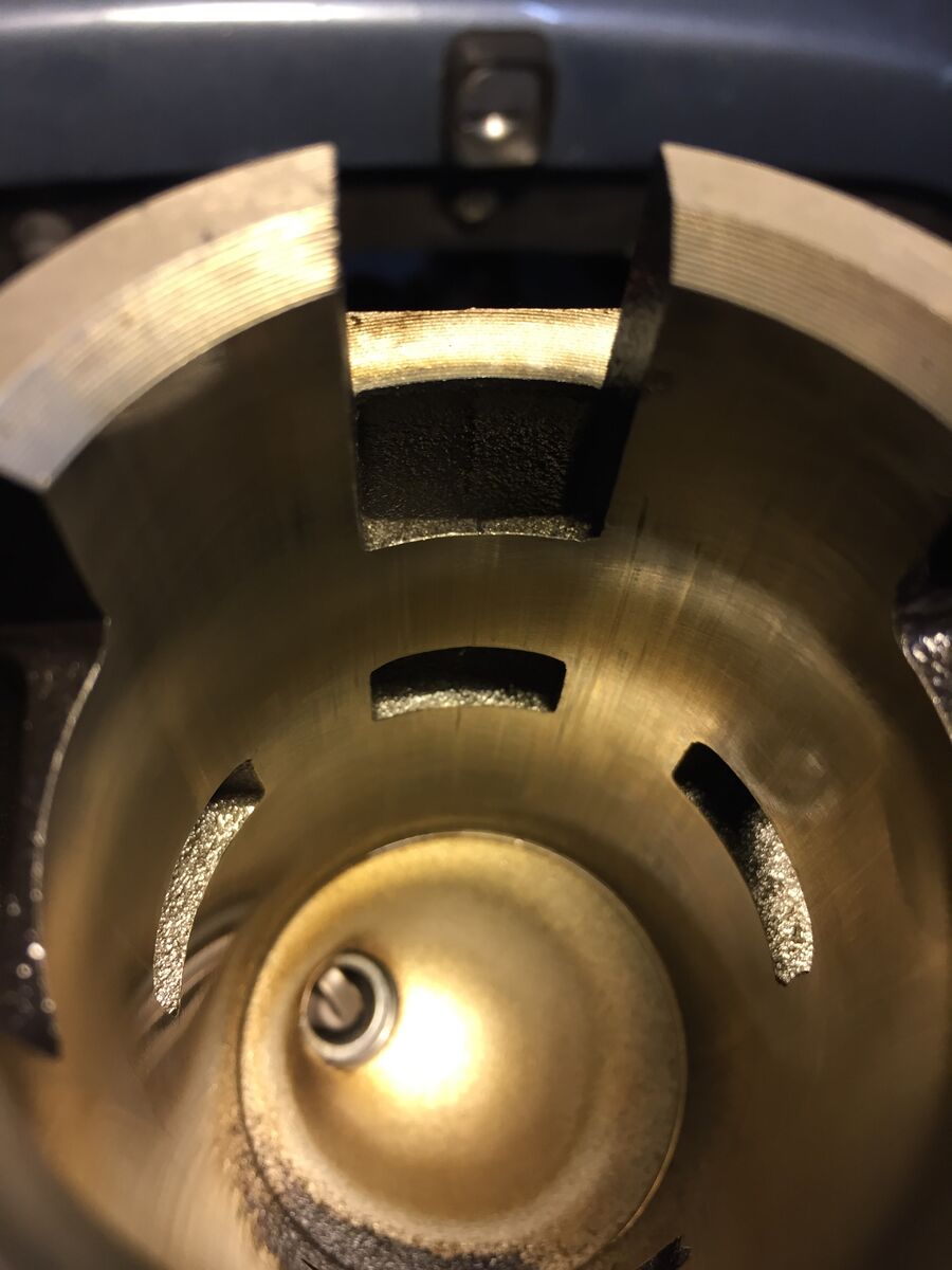

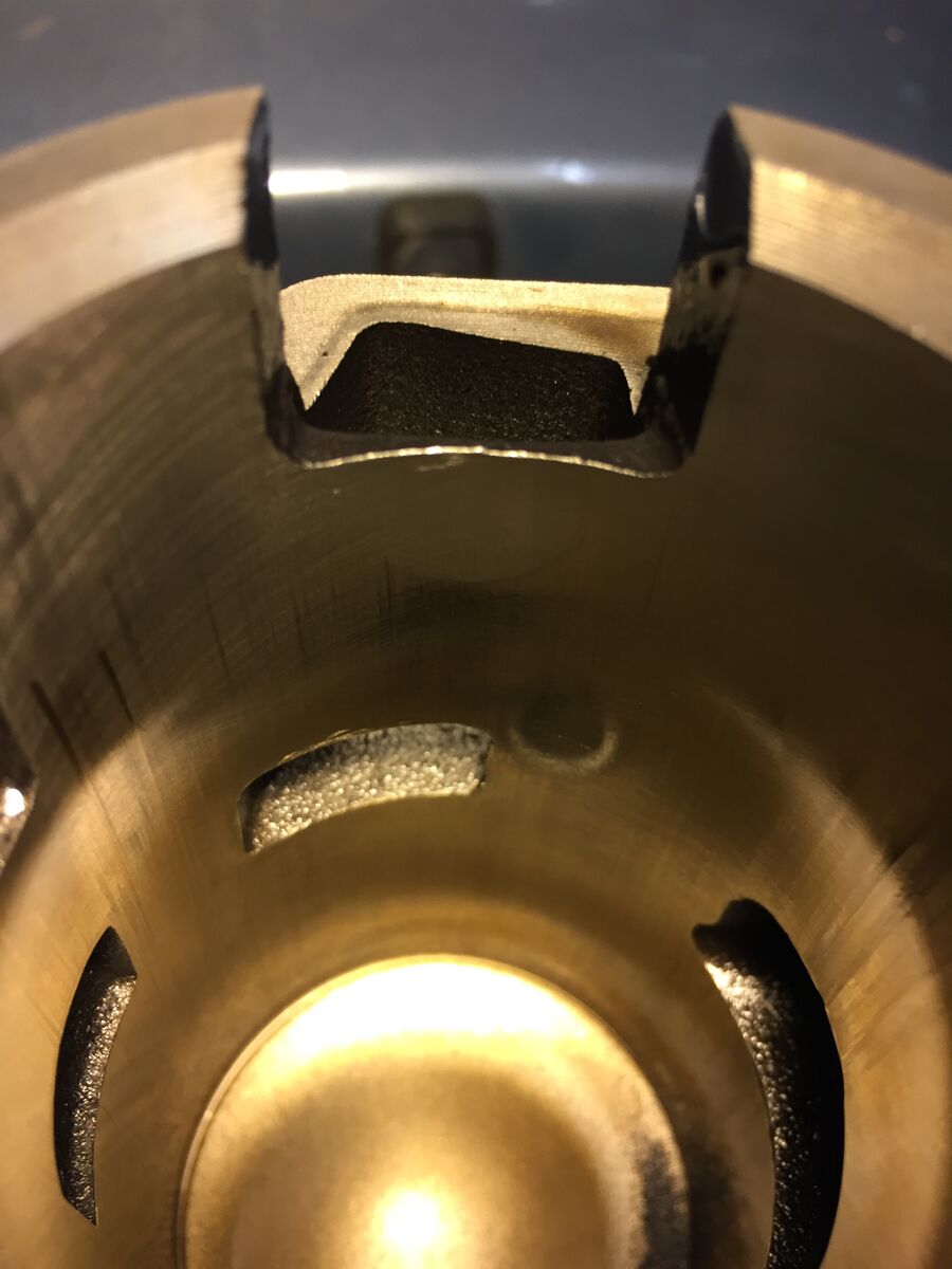

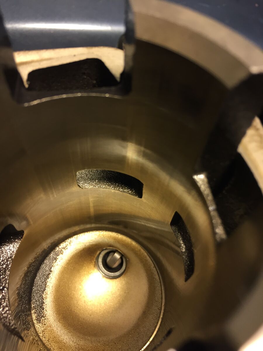

    Hier noch der Zylinder:
    Nächste Schritte?

  • Zylinder kannste retten, sofern ich es von hier sehe.
    Kolben brauchste eine neuen.
    Motor spalten? Die Chance steht 50:50 daß das Ringfragment in den Auspuff gewandert ist.
    Apropos, schüttel doch mal am Auspuff, den haste ja eh ab. Vielleicht hörste ja was leise miauen...äh klappern.
    Mit einem Zahnarzt-Winkelspiegel und ner LED Leuchte kann man Versuchen, den Kurbelraum und unter der Kurbelwelle abzusuchen...
    Ein kleiner Magnet an einem Stängel wäre auch hilfreich... auch mußt du die Einlaßdichtfläche im Kurbelgehäuse auf Beschädigung inspizieren.
    Da hilft auch das Zahnklempnerutensil.
    Mal 'ne Bemerkung zur möglichen Ursache:
    Der Zylinder wurde eingebaut, ohne daß die Kanten der Überstromkanäle angefast wurden... da bleiben Ringe ganz gerne hängen und knacken ab. Den Effekt nennt man Ringsnapping. Die Unterlassung des Anfasens ist schlicht Unwissenheit.
    Der Hersteller macht das ja nicht, denn es sind ja Billigzylinder...da stellen die keinen Werker 20 min mit dem Turbinenschleifer hin, der den Graugußzylinder manuell nachbearbeitet...da muß der sachkundige Kunde selbst dran denken.

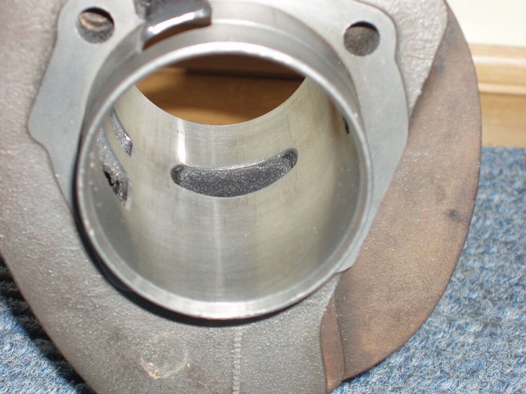

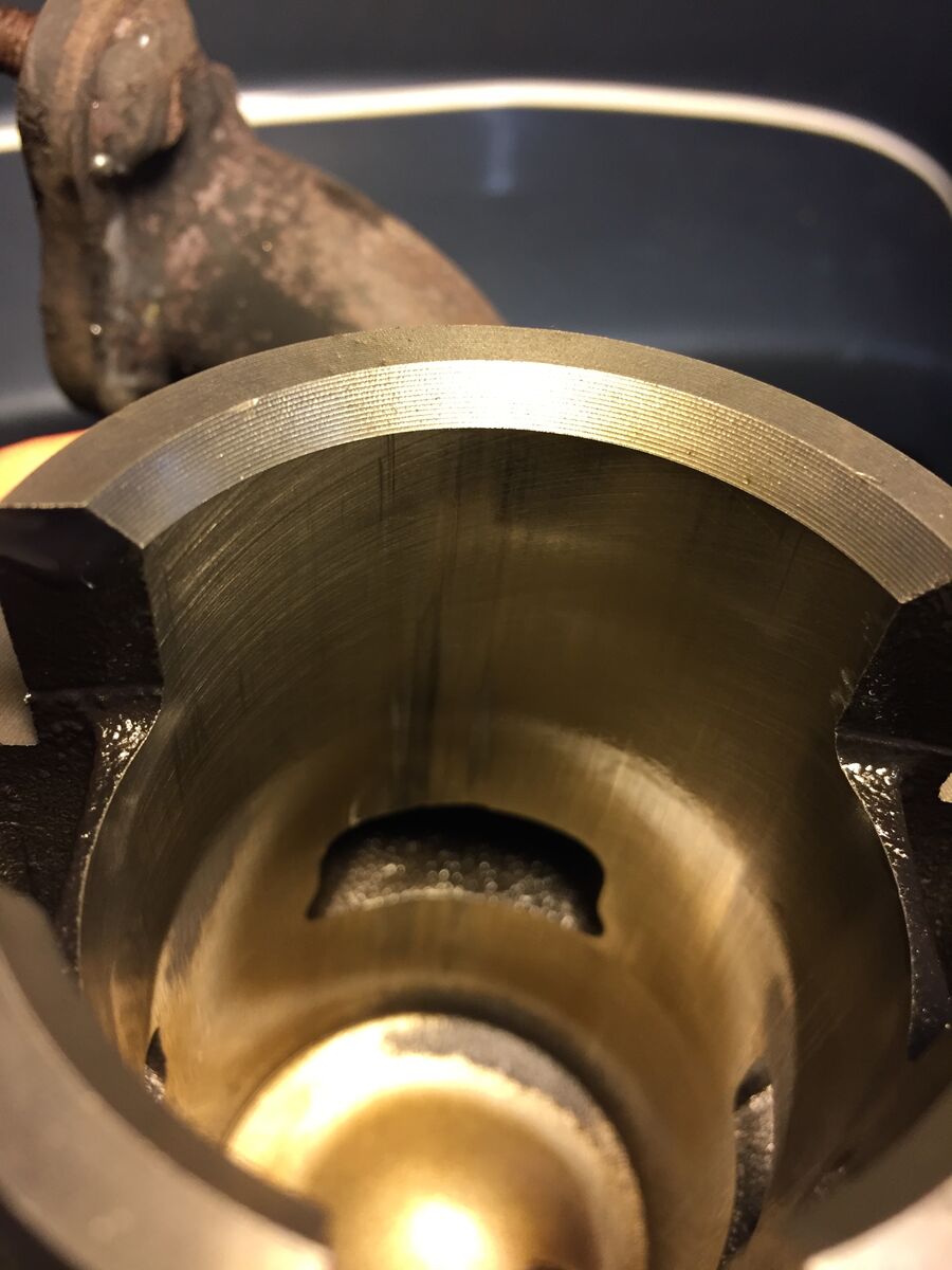

    Hier siehst du nochmal eine scharfkantige Auslassöffnung eines PK 125 Zylinders (Original). An der Kante ist ebenfalls ein Kolbenring gestorben, jedoch hat er sich glücklicherweise ohne Spuren zu hinterlassen verdünnisiert.:
    Hier ein PX125er Zylinder, der mit einer Proxxon nachberbeitet wurde:
    Anders sollte man keinen Graugußzylinder einbauen...jedenfalls wenn man Wert auf langlebige Ringe legt.

  • Also den Zylinder hab ich mit einem Proxxon Micromot und einem Edelkorund-Schleifstift entgratet. So lange bis ich mit dem Finger über alle Kanten drüberfahren konnte ohne mir weh zu tun. Eine richtige Fase habe ich allerdings nicht reingemacht, dachte das wäre dann zu viel des Guten. Wieder was gelernt. Werde mich dann an deinem zweiten Bild orientieren!
    Das heißt also in etwa diese Anleitung befolgen klemmer? graugusszylinder wieder fahrtauglich pfuschen! und danach eine ordentliche Fasen anbringen um den Zylinder wieder fit zu kriegen? In der Anleitung ist ja nebenbei auch beschrieben wie man einen Kolben retten kann, aber da ist an meinem vermutlich schon zu viel ausgebrochen, oder was meinst du?

  • Japp,
    isses bei dem Ding.
    Ist der eigentlich unkaputtbare 3-Kanal DR 75 soweit ich es erkenne, nicht der Formula.
