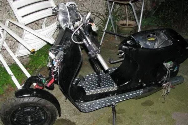

    auf die schnelle habe ich jetzt nur das hier von mir gefunden, wie schon gesagt hat prima funktioniert, empfehlen tue ich sie trotzdem nicht, so wartungsfrei ist die sache dann auch nicht. alleine die elendige entlüfterei war zumindest beimir jedesmal ein drama
