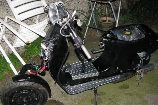

    ich suche nachher mal ein foto, damit du siehst, dass ich hier nicht nur theorteitsches zeug runterseibel.
    was für eine kulu hast du überhaupt verbaut ? die sache mit den hydraulischen kulu stammt ja ursprünglich noch aus der zeit, wo die px-alt kulu´s durch härte federn z.t. sehr schwer zu bedienen war.
  • auf die schnelle habe ich jetzt nur das hier von mir gefunden, wie schon gesagt hat prima funktioniert, empfehlen tue ich sie trotzdem nicht, so wartungsfrei ist die sache dann auch nicht. alleine die elendige entlüfterei war zumindest beimir jedesmal ein drama
