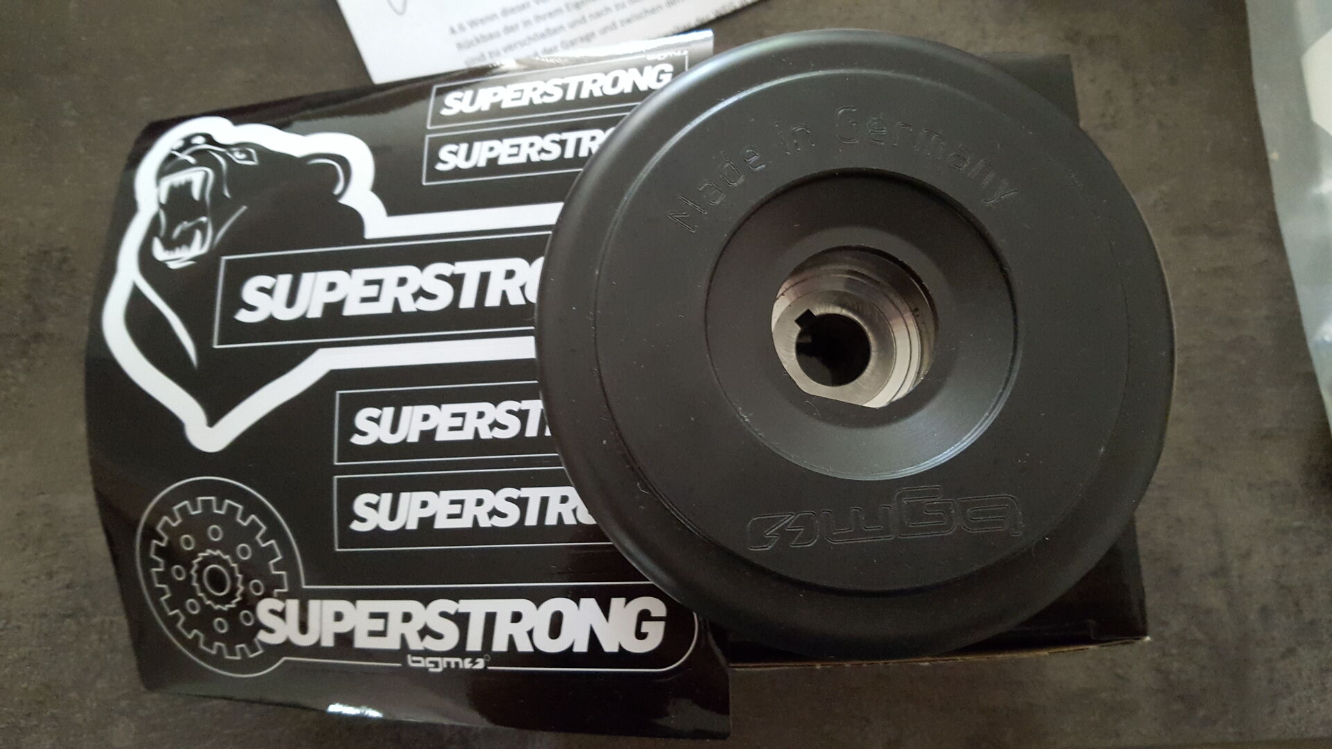

    So heute gekommen. Leider muss ich jetzt noch auf den neuen Pilz warten.

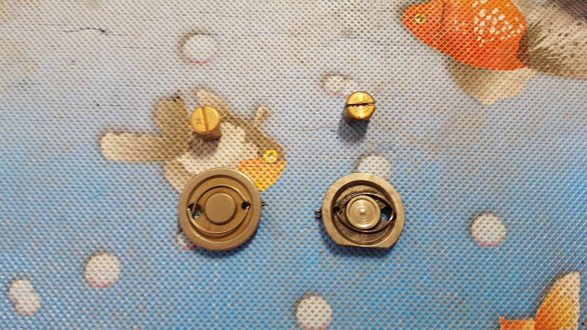

    Ich bekomme die neue Andruckplatte nicht in die BGM rein. Die ist aber auch ganz rund. Die alte Andruckplatte ist ein abgeschnittener Kreis.
    Die alte scheint wohl recht eingelaufen oder? Neu links alt rechts.
    Was muss ich für eine Andruckplatte nehmen?

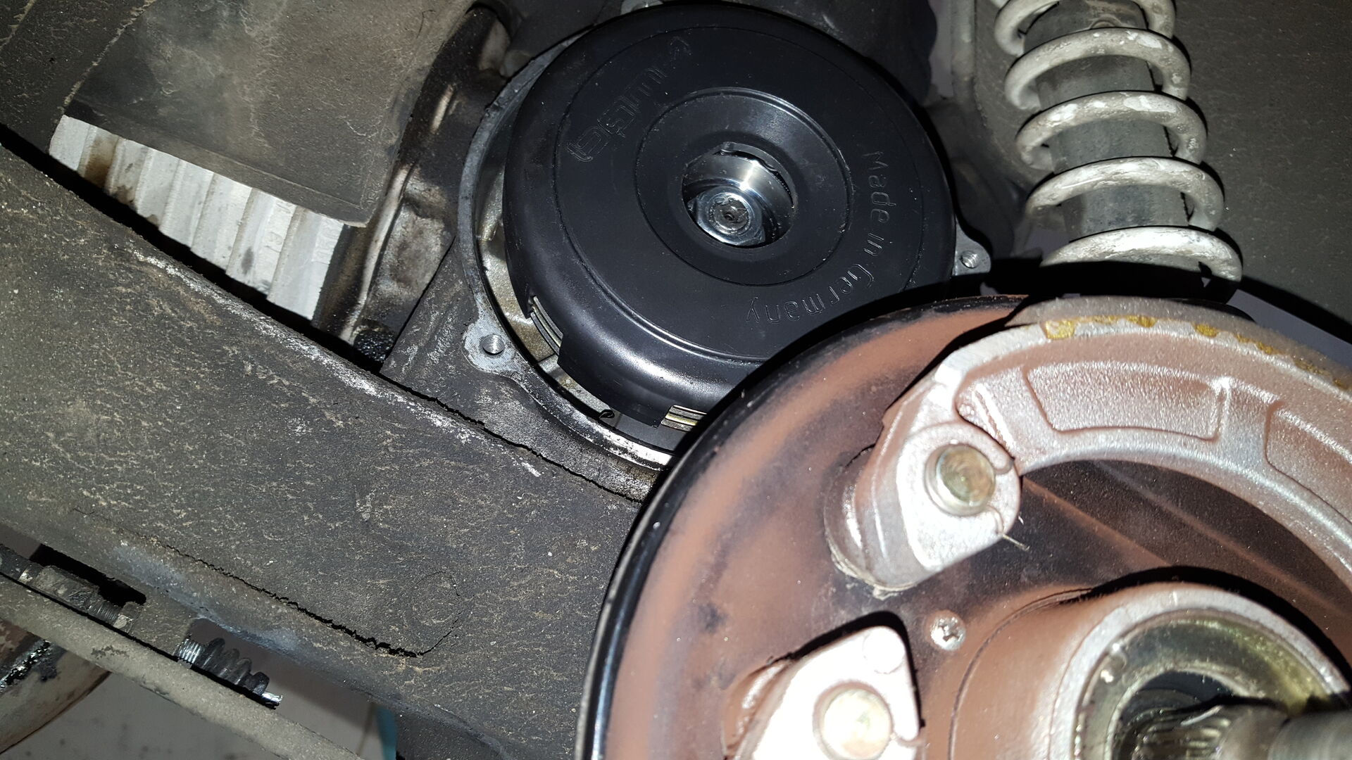

    • May 28, 2018 at 23:07
    • #40
    Drinnen ist sie schon mal mit 65 NM.
    Die Alte ging nur mit dem Abzieher raus.
