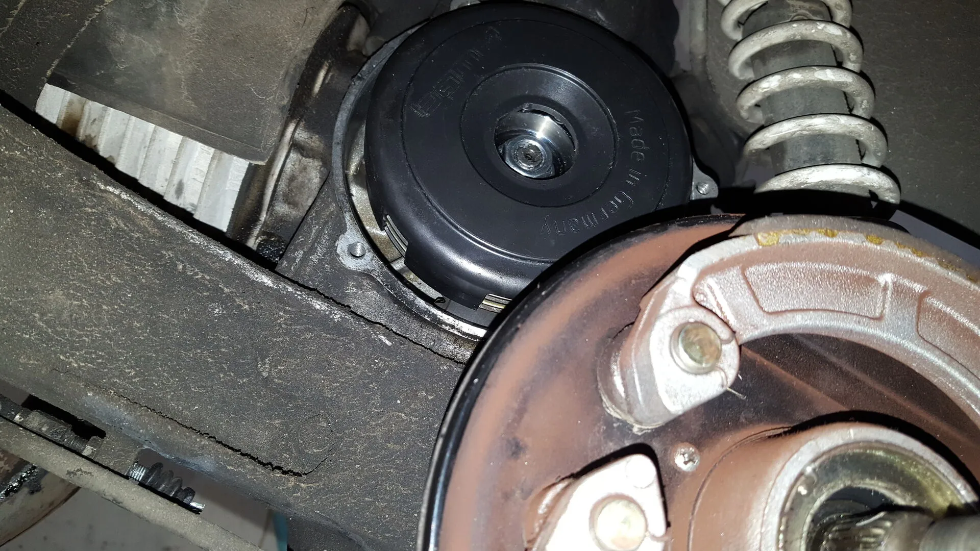

    So habe nun die BGM Kupplung bestellt. Sehe ich das richtig, das die nur mit einer normalen Mutter befestigt wird? Keine Sicherung? Muss ich den neuen Halbmondkeil benützen?
    Muss ich die nochmal mit SAE 30 zwischen den Belägen nachschmieren?
    Anziehen mit dem gleichen Drehmoment wie die alte 45 Nm?
    Habe jetzt mal die Korkbeläge genommen hat ja bisher auch gehalten. Ist ja keine Rennmaschine.
    Bin echt gespannt wie stark ich im Verhältnis zur alten mit starken Malossifedern noch ziehen muss.

    p & p, ausser deckel bei der korkversion. neue mutter liegt in der schachtel (kannst auch noch locitite drauf machen) auch ein o-ring. ist vorgeöl udn kannst weiterhin mit dem sae 30 fahren. anziehen mit 65 nm. keil musste schaun, eigentlich geht der alte. alles fettfrei machen, also kw-stumpf und nabe der kulu.

    OK, dann mal sehen wie es läuft, wenn sie da ist. Den Druckpilz und diese Platte tausche ich auch mal auf Verdacht mit. 45 nm standen in der Vespa-Bibel wo sind die 65 nm her?

    das bezieht sich noch auf die alte kronenmutter. nimm bitte 65, damit machst du nichts verkehrt, glaub mir, mit den cnc kulu´s kenne ich mich echt gut aus. ich habe auch den bericht hier geschrieben und sicher weit mehr als 200 davon verbaut .

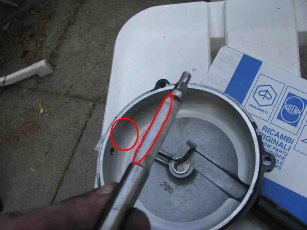

    Du hast mich überzeugt. Ich lese da was von Kupplungshebel anschrägen.
    Sowie ein winziges Stück aus der Ölführung des Deckels ausdremeln.
    Wie ist das mit dem Anschrägen genau.

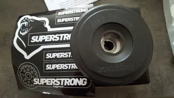

    So heute gekommen. Leider muss ich jetzt noch auf den neuen Pilz warten.

    In einer Tüte, aber Tropfen tut sie nicht, meine hat getrieft als ich sie damals selbst eingeölt habe. Ich hoffe die ist Plug and play.
    Fehlt mir nur noch die Auskunft, was ich da genau anschrägen soll am Kupplungshebel?

    Hat er doch eingezeichnet ...

    kleiner kreis am deckel, dann probehalber bei schon komplett montierter kulu draufsetzen, polrad drehen und hören ob es schleift.
    siehe auch hier: http://www.scooter-center.com/medias/sys_mas…GM8098).pdf.pdf
    hebel: muss man eigentlich nicht machen bei der bgm, kommt aber auf die unterlegscheibe unter der kulu usw. an. ich mache immer, um auf nummer sicher zu gehen. die kulu wandert ja richtung deckel, wenn die beläge verschleißen.
    da im prinzip dass gleiche. schleifen. einsetzten und dann deckel OHNE trennpilz montieren. hebel in "gezogenstellung" bringen ( deshalb kein trennpilz ) polrad drehen und schauen ob es schleift. achtung, der hebel wird gar nicht so weit nach vorne dabei gestellt.
    wenn alles okay ist, dann mit trennpilz verbauen und fahren.

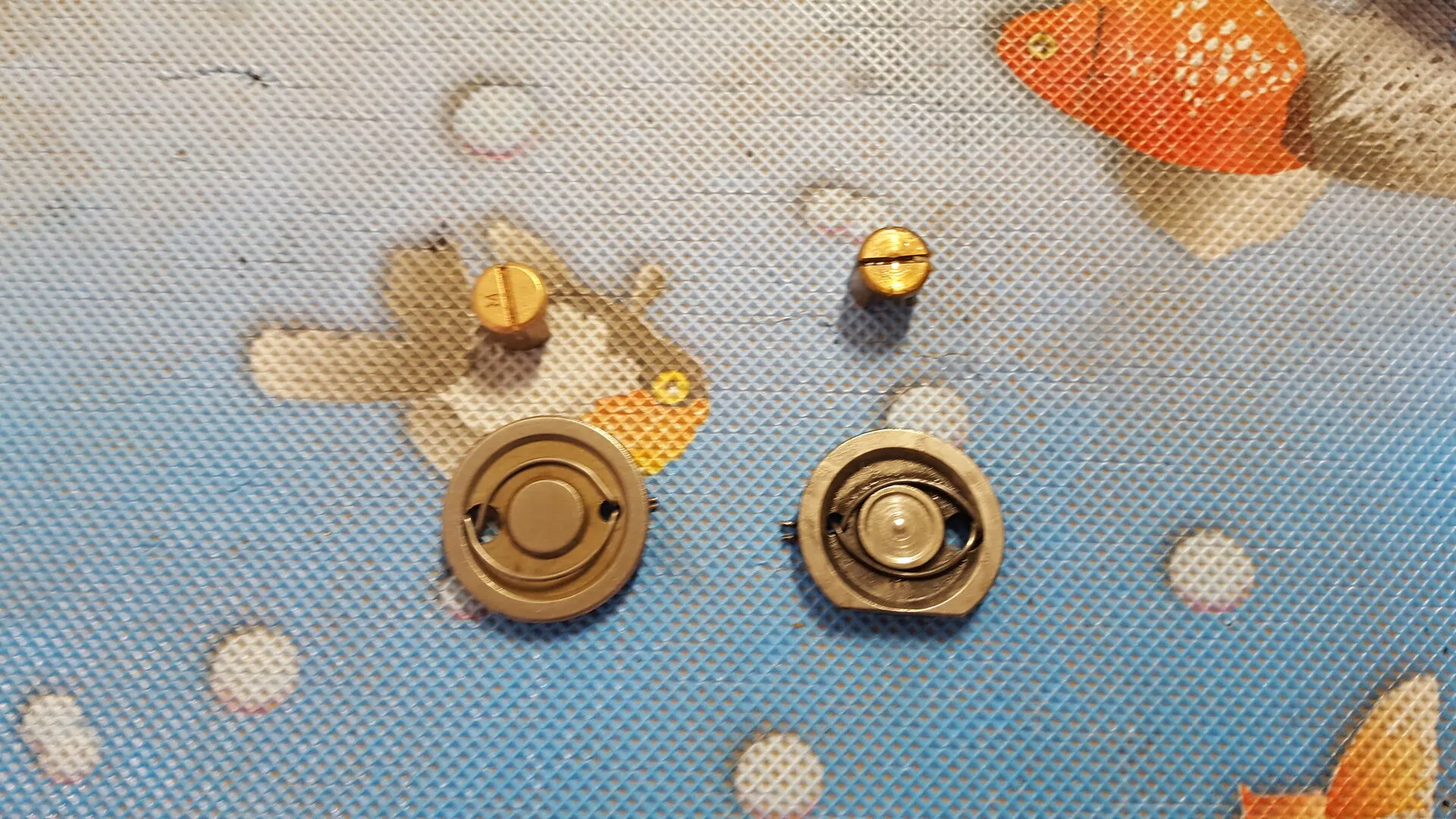

    Ich bekomme die neue Andruckplatte nicht in die BGM rein. Die ist aber auch ganz rund. Die alte Andruckplatte ist ein abgeschnittener Kreis.
    Die alte scheint wohl recht eingelaufen oder? Neu links alt rechts.
    Was muss ich für eine Andruckplatte nehmen?
  • Vespa1982
    VO CoC-Clan Member
    209
    5,659
    1,040
    One-Man-Show
    • May 28, 2018 at 23:07
    • #40
    Drinnen ist sie schon mal mit 65 NM.
    Die Alte ging nur mit dem Abzieher raus.
