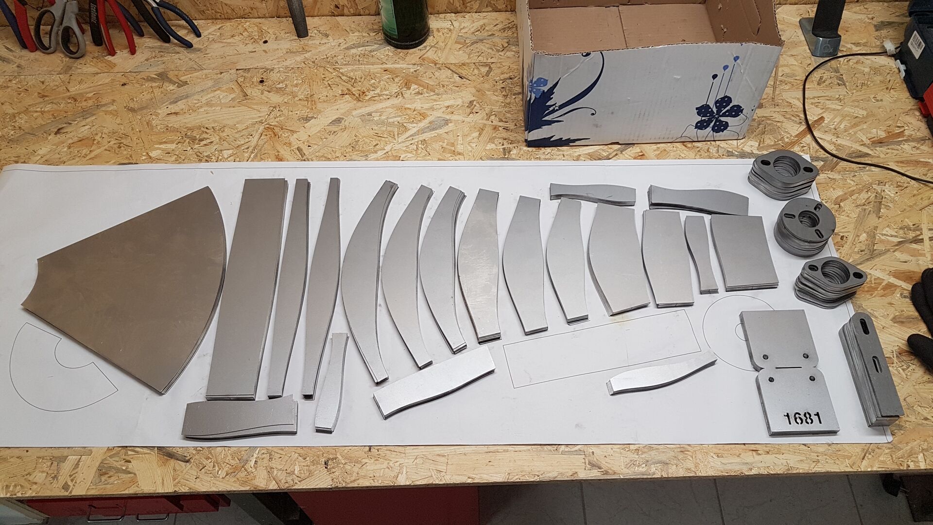

    • September 11, 2019 at 06:50
    • #36
    fasl bei jemandem interesse besteht.
    ich hab jetzt mal bleche für 10 anlagen bestellt.
    wenn ich alle komponenten da hab kann ich mich zu einem genauen preis äusern.
    Mein V50 Winterprojekt
    Mein PK Projekt
  • seb.d.
    Dauergast
    1,685
    13,125
    2,250
    Bensheim, Deutschland
    • September 18, 2019 at 17:03
    • #37
    die ersten Brocken sind gestern angekommen.
    Mein PK Projekt
    3,204
    31,827
    5,704
    • September 18, 2019 at 20:14
    • #38
    Da bin ich ja mal gespannt.
    Ich hoffe, du schickst einen Bauplan mit...
  • seb.d.
    Dauergast
    1,685
    13,125
    2,250
    • December 6, 2019 at 15:55
    • #39
    Bauplan.
    1. Immer der Nummer folgen.
    2. Immer stoß auf stoß dann ergibt er die richtige Form.
    3. Den stinger und den Flansch für den Dämpfer würde ich erst mit dem endgültigen Dämpfer anschweisen.
    4. Das warst eigentlich.
    Mein PK Projekt
  • Piitt
    500
    6,940
    1,206
    • December 12, 2019 at 19:20
    • #40
    Mit WIG geschweißt?
    Heht das auch mit MIG?
    Und PN was der Bausatz dir Wert ist!
    Überlege noch was drunter kommt.
