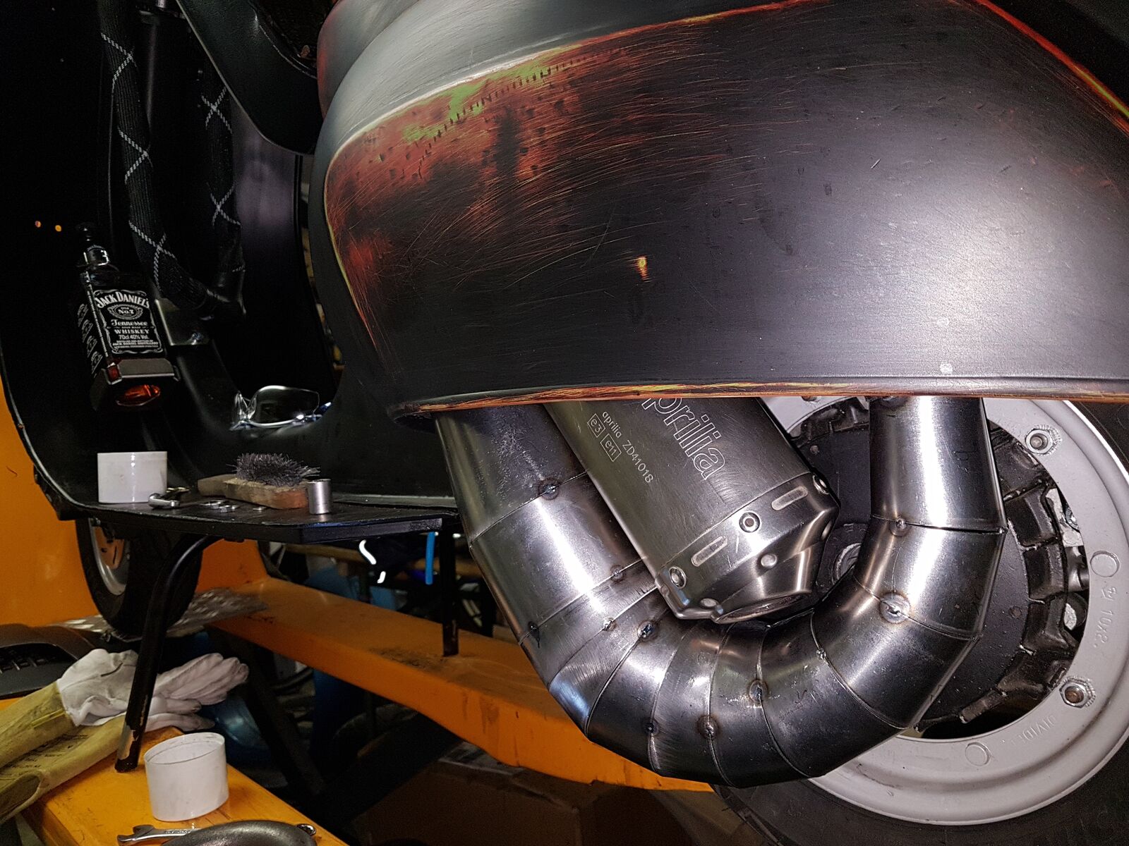

    ich hab mal wieder ein wenig gebastelt und rausgekommen ist eine Kopie der allseits bekannten F ranz Auspuffanlage.

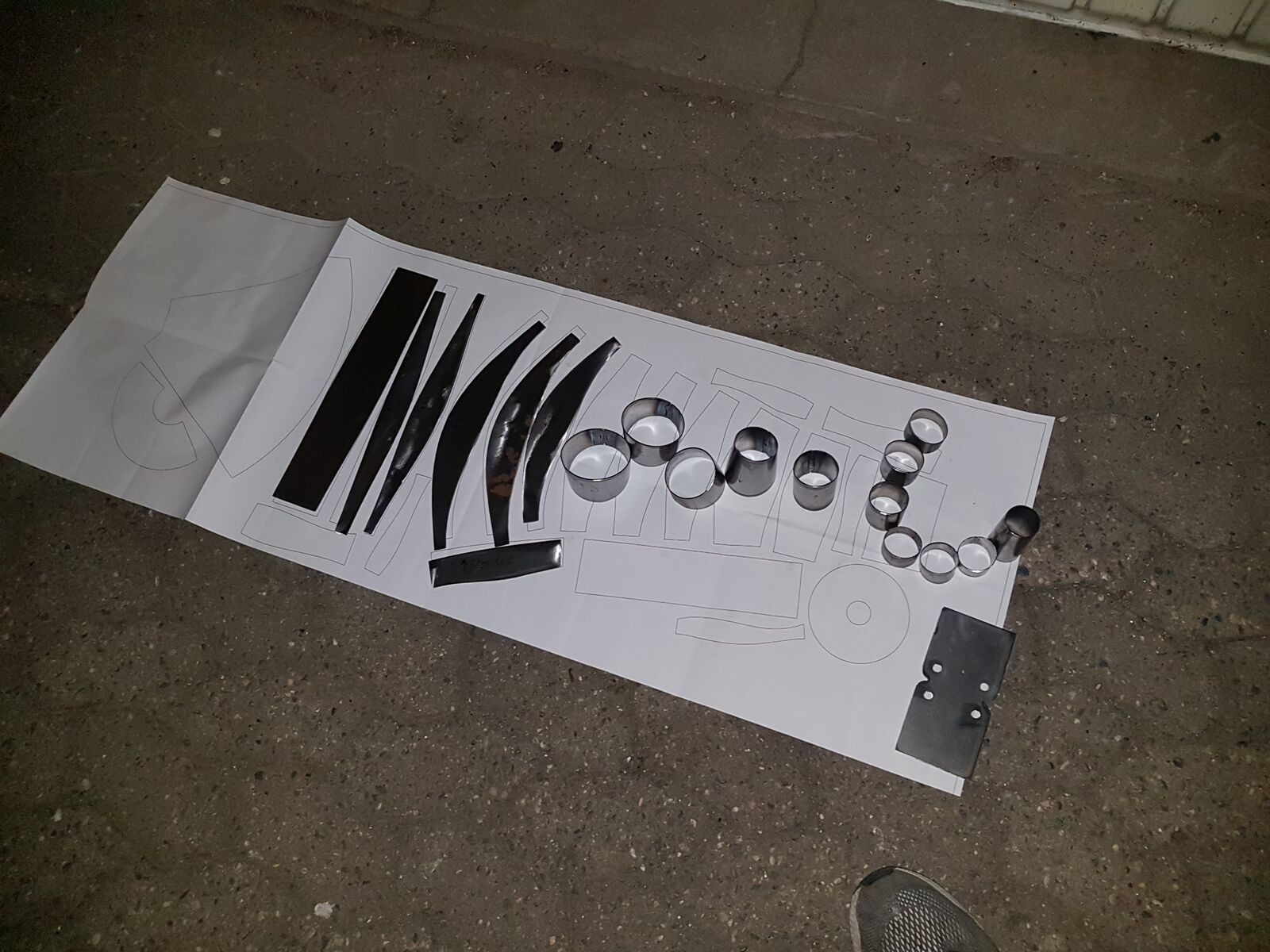

    das unten auf dem Bild ist der erste Versuch aus Pappe.
    der hat so gut gepasst dass ich mir ohne weitere Bearbeitung der CAD Daten mal einen anfertigen lasse.
    wenn hier dann auch alles so gut passt könnte ich euch auch Blechsätze aus Edelstahl anbieten.
    wenn Interesse besteht und genug zusammen kommen kann ich eventuell Blechsätze anbieten preislich müsste man sich dann so in dem Bereich 115€-125€ inklu Versand bewegen.
    Gefertigt wird das ganze aus 1mm 1.4301 (V2A) Blech
    enthalten sind die benötigten rohrbögen Auspuff Halter und natürlich ein nummerierter Blechsatz.
    NICHT enthalten ist ein Schalldämpfer.

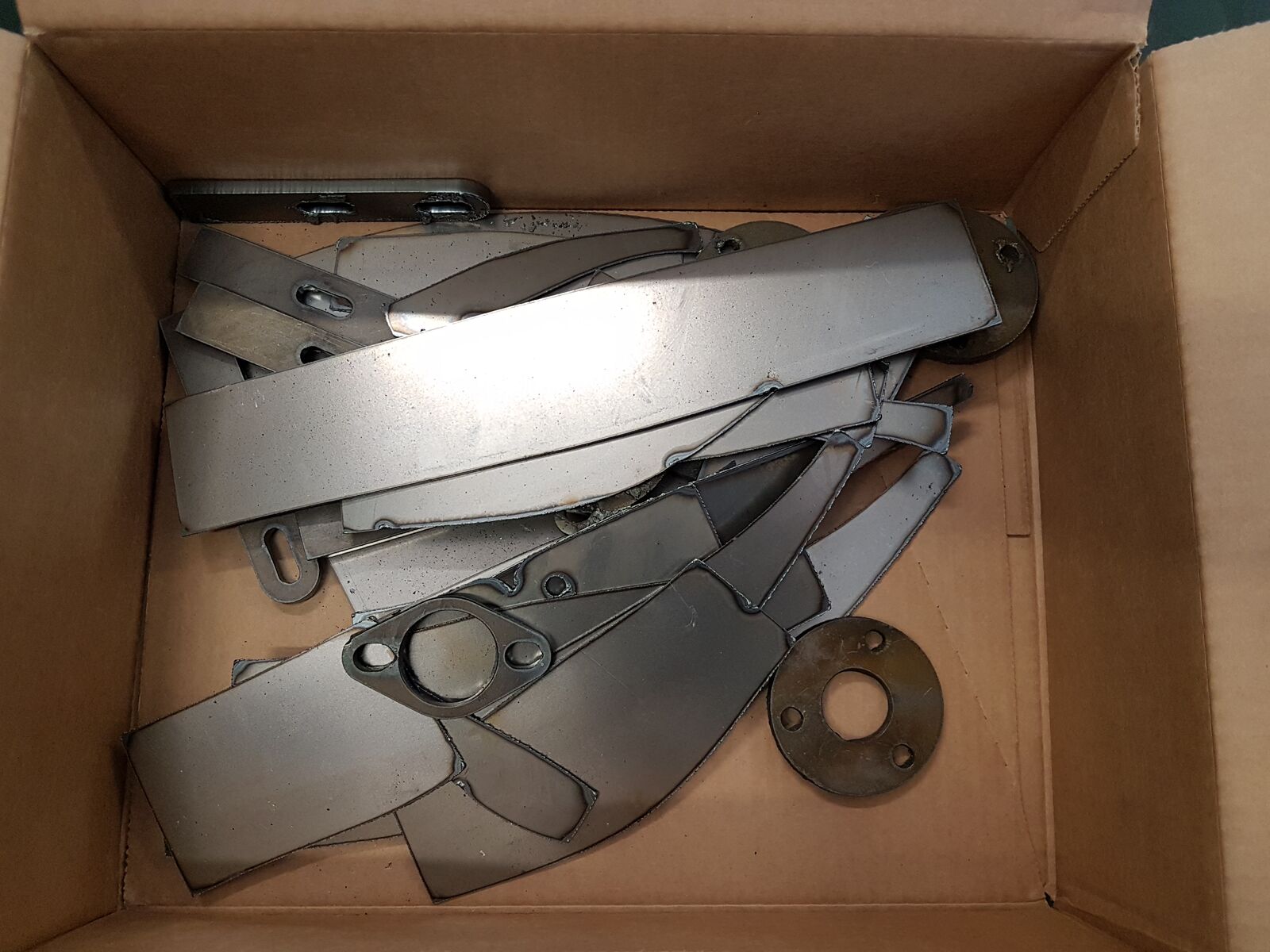

  • Voraussichtlich nächste Woche bekomm ich ein blechsatz aus Stahl gebrannt.
    Danach entscheide ich dann ob alles gut genug passt.
    Aus VA ist mir das teststück dann doch zu teuer.
    Wenn da alles gut passt kann es in VA los gehen.

  • Wenn du ein Muster hasst und nur einen baust, warum dann nicht per hand Schneiden? So umständlich ist das auch nicht für das bisschen!
    Veto?
    Geht nicht gibt`s nicht!
    und ne Zündapp Bella 203 :P
    Veto?
    warumm soll ich mich 2 stunden hinstellen und die teile mit der hand ausschneiden wenn ich eine plasmaanlage zur verfügung habe?
    ich zahl bei mir im betrieb nur das blech und nicht das schneiden.
    auserdem will ich ja wissen ob meine dxf daten passen dazu sollten sie schon genutzt werden.
    so genau wie di maschiene bin ich nicht an der bandsäge.
  • Das ist ja dann was anderes. Hab ich ganz überlesen. ?
    Blech kostet für das Ding ja nicht Mal 10€
    VA vielleicht 15€
  • VA können wir nicht im Betrieb machen.
    Das muss ich außer Haus geben und dann sind wir wieder beim vollen Preis.
    Und ganz erlich die kannten sind beim Plasma nicht besonders schön.
    Wir haben da halt ne echt grobe Maschine.
    Is halt für Maschinenbau ausgelegt.

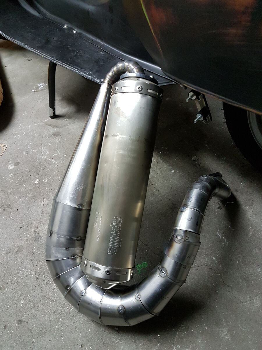

  • ich komm aus dem Urlaub wieder und Sisi ist in teilen fertig.
    fahr doch nochmals in den Urlaub dann ist er ganz fertiglmao:+3:+2

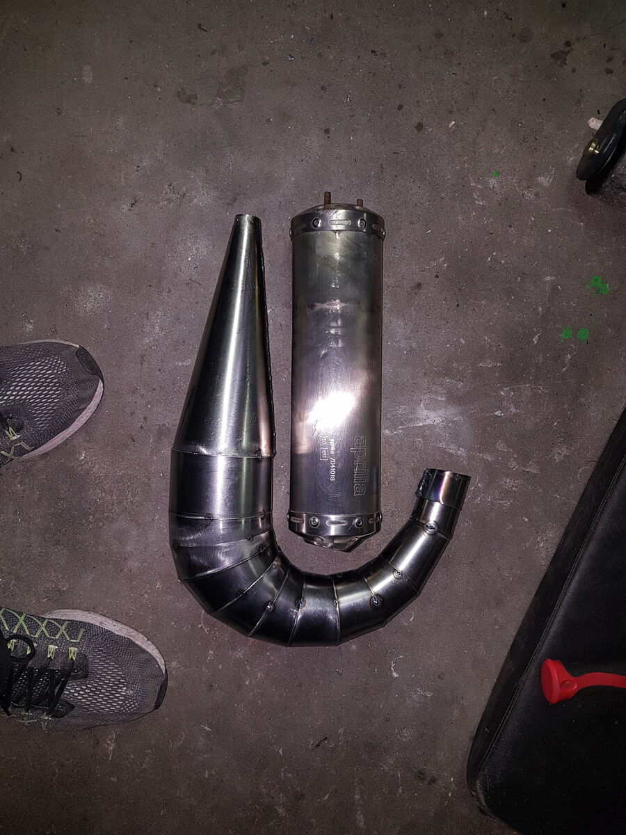

  • so nachdem ich heute abend ein wehnig gewickelt habe bin ich zu dem entschluss gekommen das er nicht in serie geht.
    zumindest nicht als va variante.
    ich stahl für sparfüchse ist das eher was.
    er passt ganz gut aber eben nicht perfekt.
    an den meisten kanten ist alles super nur manschmal hab ich ein wehnig mehr spalt.

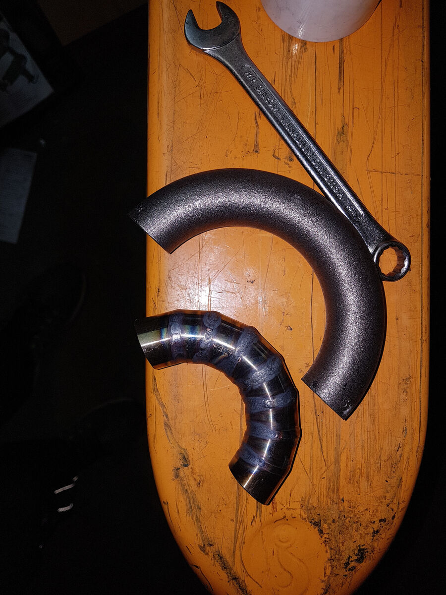

  • Nach dem es mir heute mal ein bischen besser ging hab ich mich mal in die Garage verkrümelt und am Auspuff weitergebaut.
    Nur mein einer Rohrbogen den ich Bestellt hab war zu groß da musste ich mir was anderes einfallen lassen.
    Die Lösung ist aus der Abteilung Resteverwertung und ich find es irgendwie geiler als einen fertigen Bogen.
