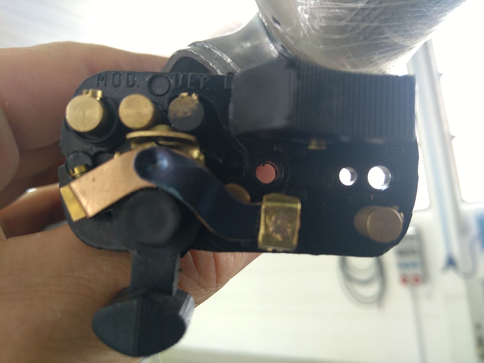

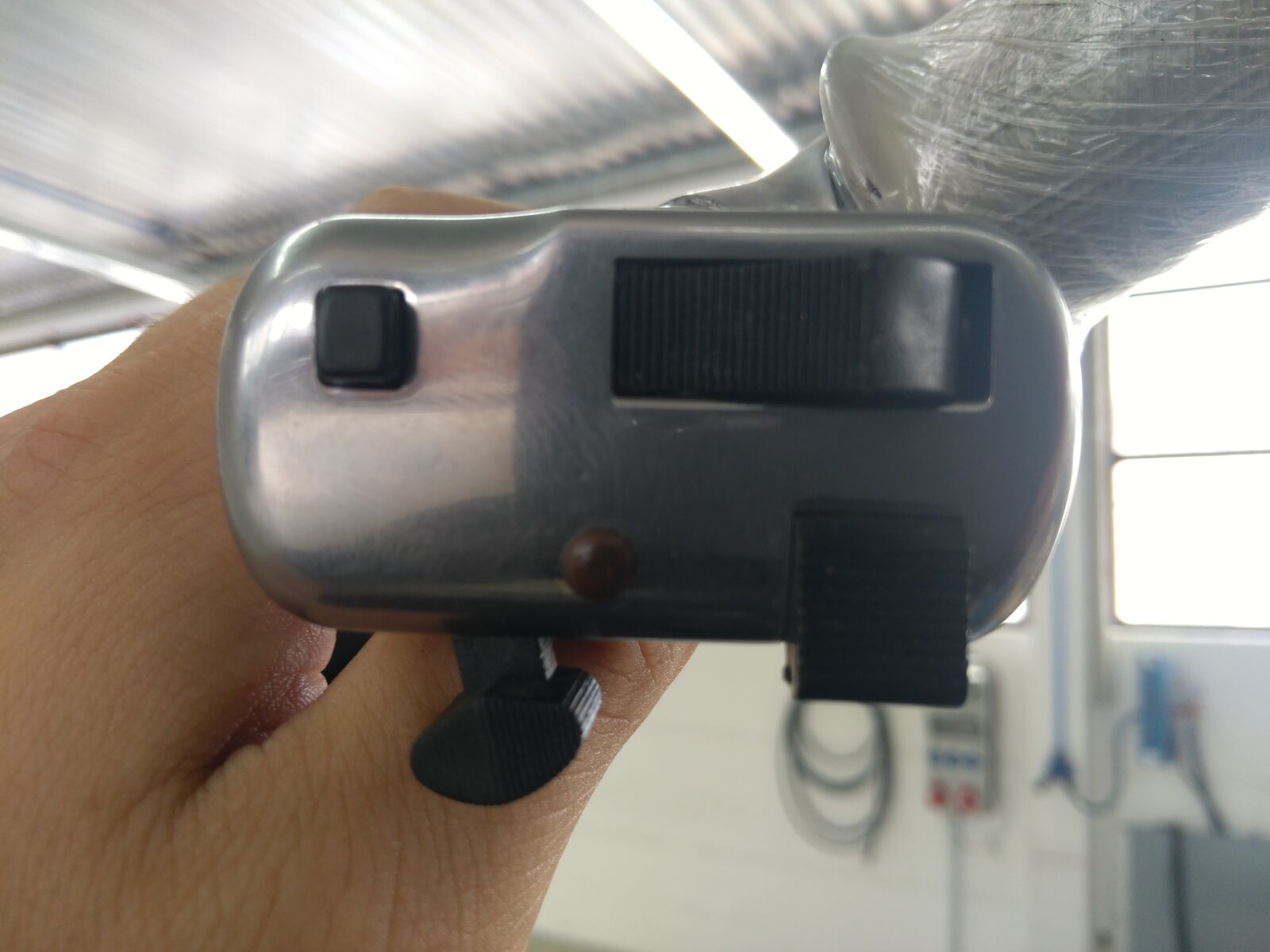

    Leider passt der belegungsplan vom Rechten Lenkerschalter nicht wirklich zu dem verbauten schalter
    in Google finde ich auch nichts wirklich darüber. Dieses Augsburger Modell ist wohl was spezielles
    So meine frage - hat jemand einen passenden belegungsplan und Beschreibung von dem rechten Lenkerschalter ?

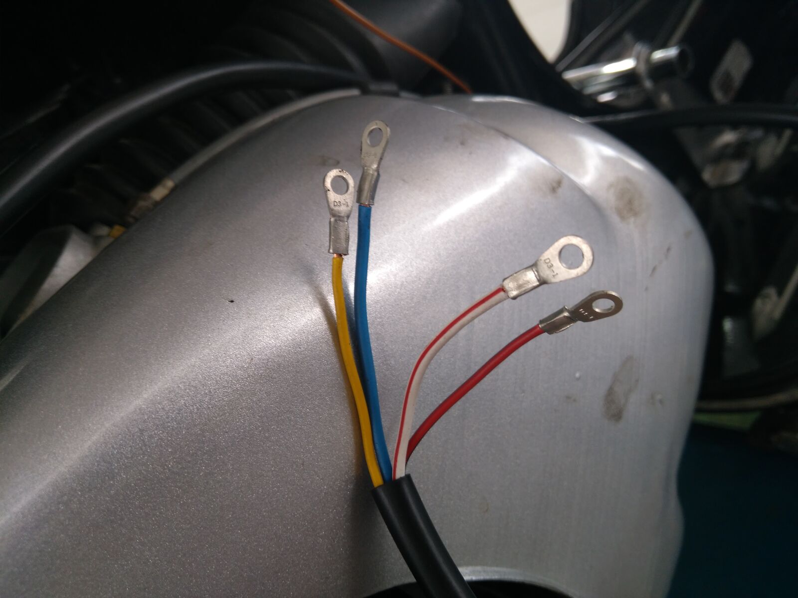

    Und in dem Kabelbaum sind noch 4 Kabel mit vorgecrimpten ringösen dabei - wo sollen die denn hin ?

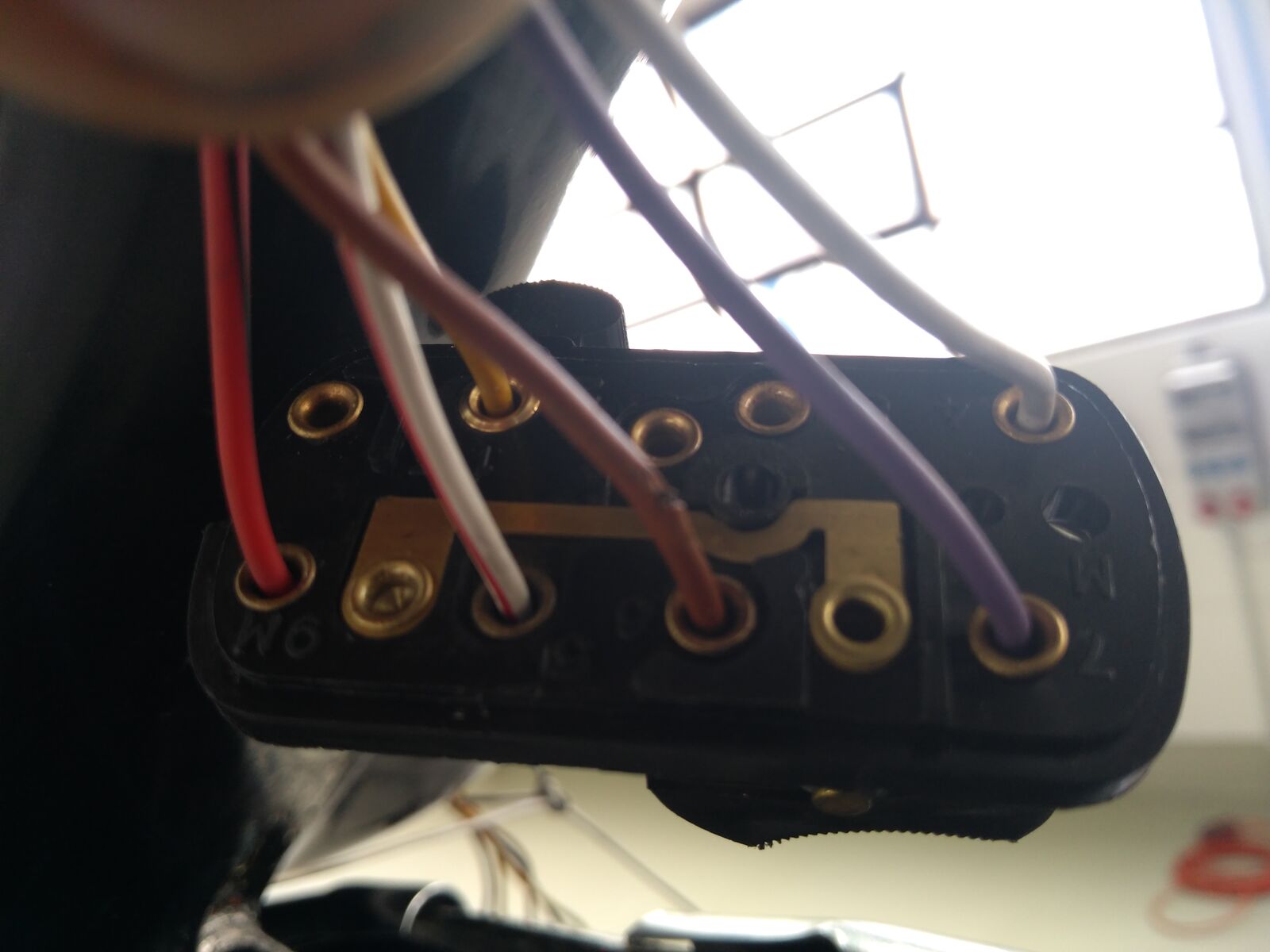

    Ja Belegung von dem Originalen schalter oder dem nachbau
    Laut Kabelbelegung würde man mit dem Killschalter die Hupe mit betätigen

    Richtig, so war es bei der VBB auch.
    Darum anderer Schalter

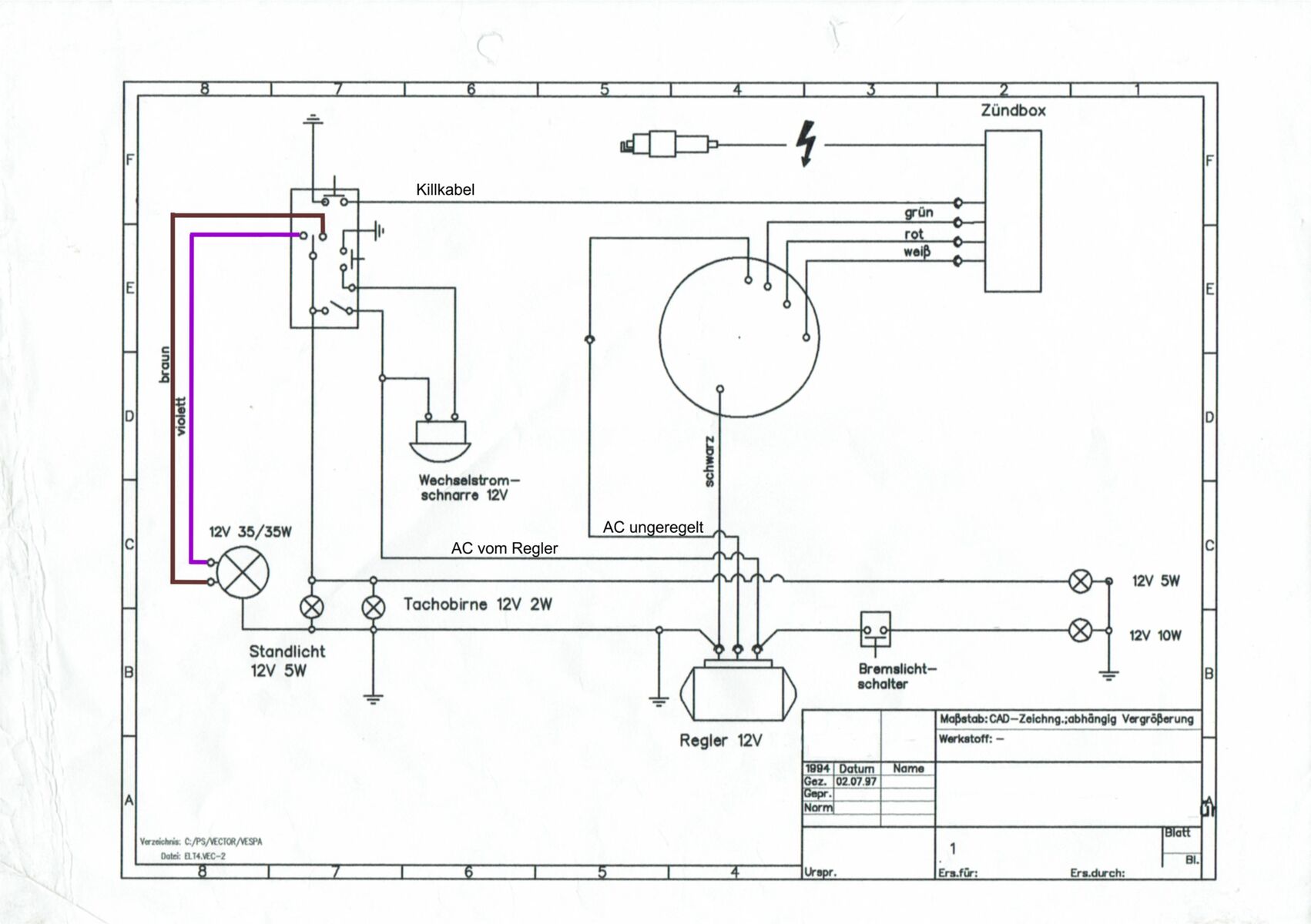

    Hm, der auf dem Bild gezeigte Schalter sollte sich bei einer 12V Wechselstromelektrik verwenden lassen.
    Hier eine Prinzipskizze, wo auch die Schalterfunktion sichtbar ist:
    Solche Kabelbäume baue ich sei längerem selbst, daher die Zeichnung...
    Im Prinzip funktioniert das derartig mit allen elektronischen Zündungen (hier eine PX-Lusso-Ducati)
    Das gezeigte Schaltbild ist die einfachste Variante ohne Batterie, Hupengleichrichter und ohne Blinker.
    Das Kabel mit den vorgecrimpten Ringösen (schlecht gemacht übrigens, nur gequetscht und ohne Zugentlastung) kommt an das Motorkabelkästchen respektive an die CDI-Blackbox am Motor. Wie das angeschlossenen wird steht in der Beschreibung zur Polini Zündung.

    Habe ein Verständnisproblem: Hatte dir erläutertet, daß der verbaute Schalter auf den Bildern korrekt ist und funktioniert, sofern richtig angeschlossen...warum neu kaufen? Fehlt da ne Info?

    Ich weiß nicht welcher schalter was schalten soll / kann
    Und zudem würde der Killschalter die Hupe brücken - da geht ein verbindungsblättchen zwischen dem kleinen schalter links oben und unten rechts
    Laut Belegung ist aber oben links das Kill kabel - schwarz rot und unten rechts weiß die Hupe

    Hm, ich will dir nicht zu nahe treten, aber irgendwo scheinst du ein Verständnisproblem zu haben.
    Beide Taster legen den jeweiligen Verbraucher auf Masse. Bei der Schnarre bedeutet dies: Stromkreis geschlossen=Scharre schnarrt. Beim Killtaster bedeutet dies: Zündstrom auf Masse kurzschlossen=Motor geht aus.
    Nochmal: der abgebildete Schalter auf deinen Fotos ist der richtige.
    Einer deiner Links zur SIP Artikelseite zeigt den selben Schalter
    Ich habe dir den Schaltplan gepostet, damit du dich da mal hineinfinden kannst. Auch der Schalter ist dort passend gezeichnet, sodaß man seine Funktion nachvollziehen kann (und ihn einfach nur richtig anschließt)
