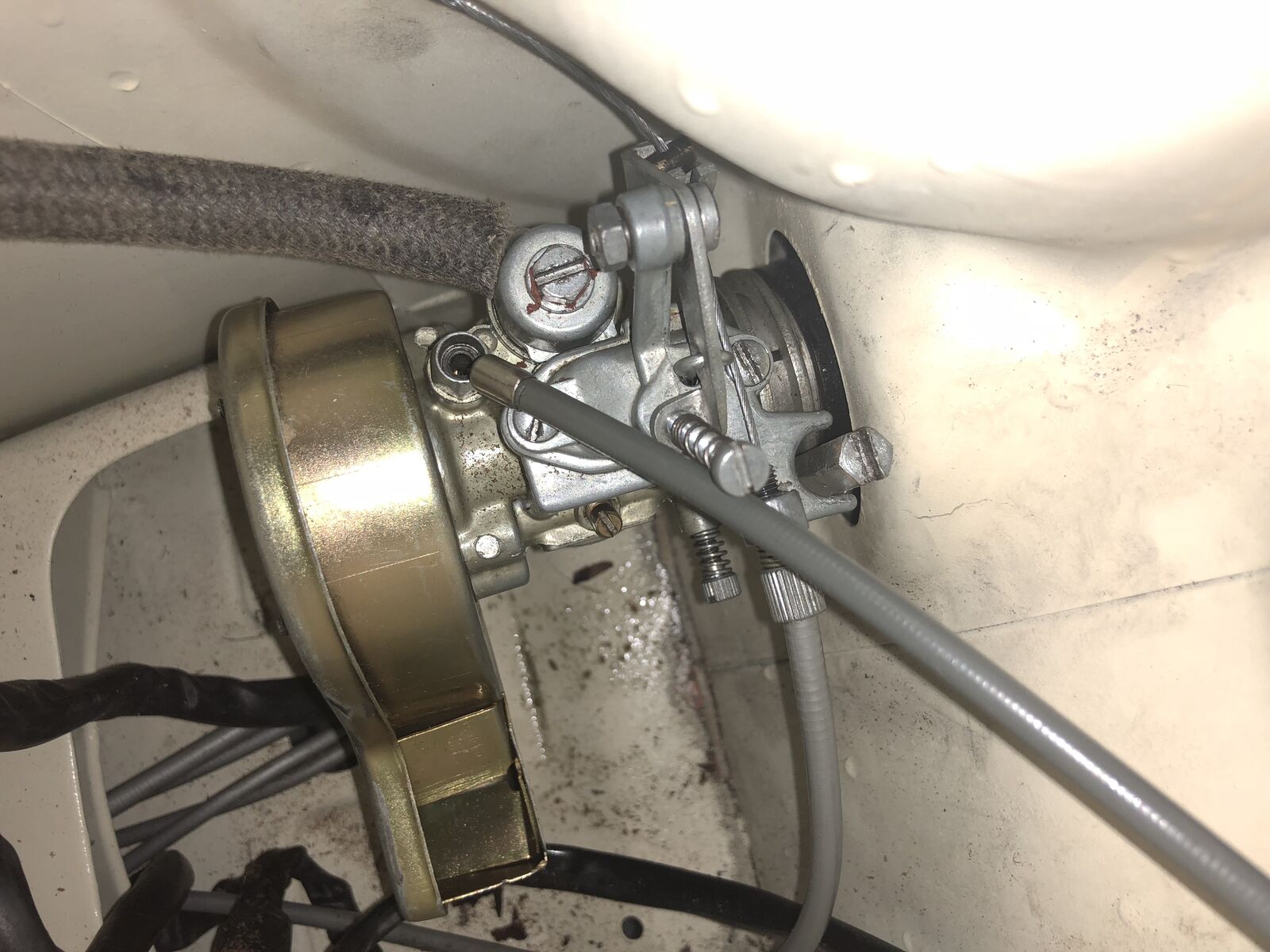

    Wenn ich den Hebel, an dem der Gaszug befestigt ist nach unten drücke, läuft sie ruhig und sauber im Standgas. Nimmt man allerdings den Druck von dem Gestänge drückt sich der Vergaser wieder hoch( als wenn man diesen öffnet). Ich geh auch davon aus, dass der Vergaser festhängt oder hier eine Feder nicht mehr verbaut ist. Aus meiner „Rollererfahrung“ fehlt mir hier eine Rückholfeder.

    • June 13, 2018 at 12:40
    Hast du den Gaszug ausgehängt bei deinem Drücktest?
  • Kai2512
    96
    Vespa 50 N Speciale
    • June 13, 2018 at 13:04
    Volker PKXL2
    Ja den habe ich davor ausgehangen.
    3,176
    31,759
    5,696
    • June 13, 2018 at 13:07
    Ja, dann mal ausbauen und nachgucken. Kann mir nicht vorstellen, dass jemand die Feder ausgebaut hat. ..

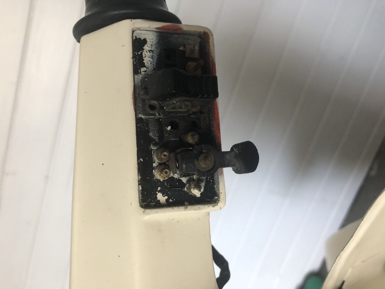

    Hab einen transparten gekauft und eingesetzt. 2 mal getreten und sie läuft. Standgas eingestellt und muss sagen, sie läuft rund und reagiert. Die Züge hab ich versucht mit WD40 zu lockern aber so richtig passiert da nichts. Der Gaszug bleibt immer stehen. Was sagt ihr zu dem Schalter ? Der ist doch tot oder ?

  • m0ritz

    Keine Ahnung ob der Schalter tot ist. Ich suche aber die Blinkerwippe dringend. Falls du ihn austauschen willst hätte ich Interesse am Schalter. Oder zumindest das geraffel zum blinken. Suche schon lange, also bitte bitte bitte lmao

    • June 16, 2018 at 23:10
    m0ritz
    Wenn ich einen neuen kaufen muss, wäre das kein Problem ;) muss den nur irgendwie aus dem Kasten bekommen. Wie man darüber „lackieren“ kann ist mir eh schon schleierhaft

    • June 18, 2018 at 13:23
    Zitat von Kai2512
    m0ritz
    Aus dem Kasten bekommst Du ihn, indem Du die Stecker am Kabelende aussteckst und das Kabel am Lenkrohr vorbei herausfädelst ;)

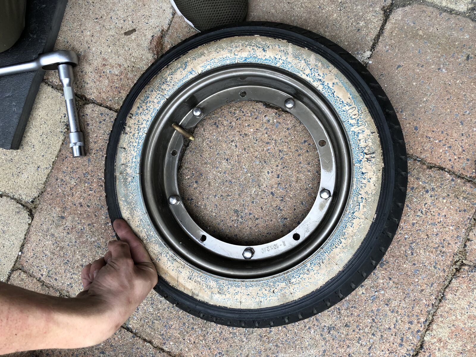

    • June 19, 2018 at 22:24
    So hab heute die Reifen gewechselt und die Tachowelle eingezogen. Was ne Mistarbeit. Dann dachte ich, dass ich sie zwar drinne habe aber um Rad unten nen ein Gummi ist. Wie soll das funktionieren ? Naja den Zug bis zum Anschlag rein und Zack das Tacho reagiert. Was innerhalb des Loches am Rad ist konnte ich nicht sehen. Funktioniert aber. Was mir ein wenig mehr sorgen macht sind die Aufnahmebolzer der Reifen. Teilweise sind diese auf der gegenüberliegenden Seiten heraus gedreht, lassen sich aber nicht wieder eindrehen. Inbus Oder Torx ? Jemand einen tip ? Reifen wechseln war an sich sehr easy.
