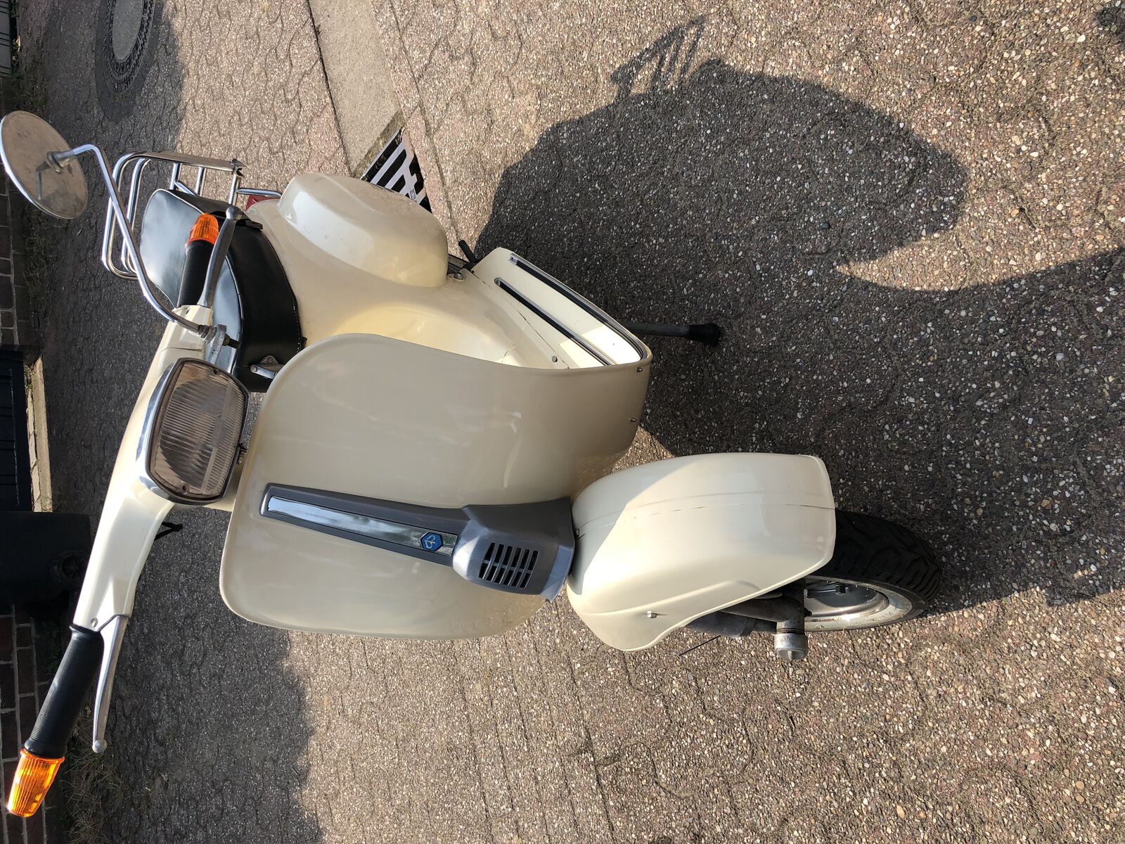

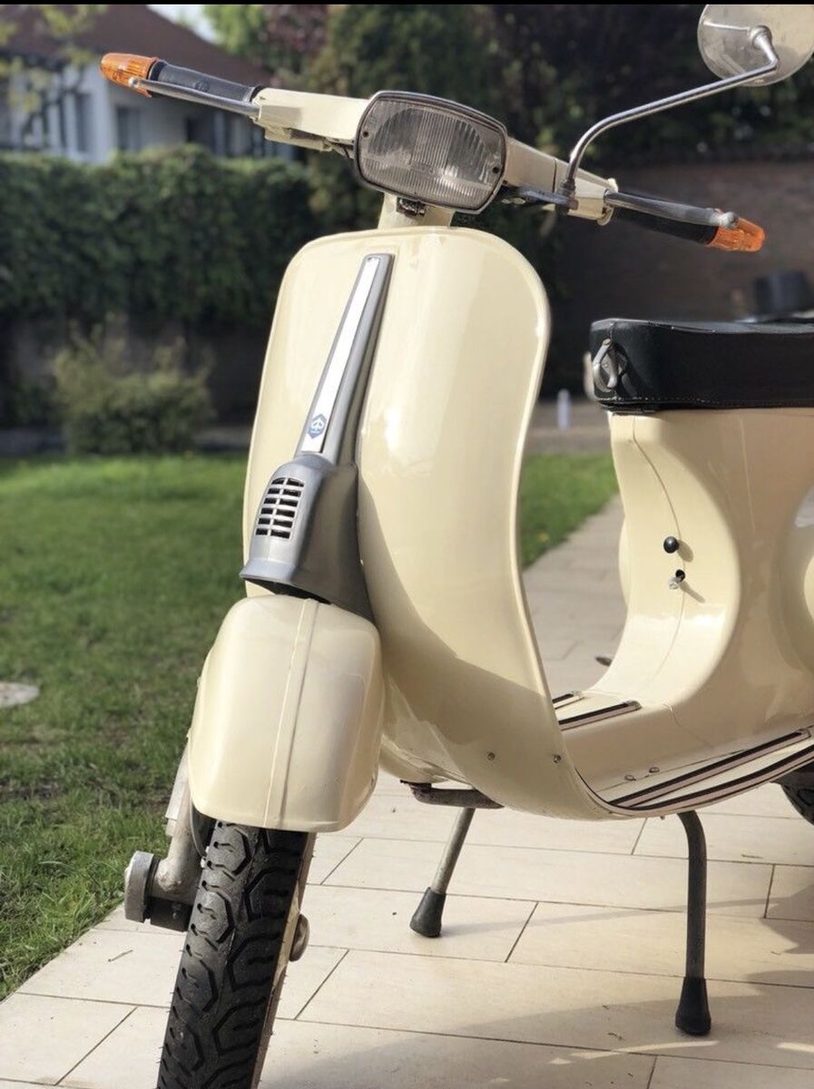

    Ich habe mir den Traum einer 74‘ er Vespa 50 Speciale erfüllt. Diese stand leider die letzen Jahre in einer Garage und muss vor Gebrauch erstmal ein wenig überholt werden.
    Reifen, alle Züge, Bremsen, Vergaser, Elektrik.
    Da ich aktuell nur begrenzt Zeit habe würde ich diese Arbeiten gerne machen lassen.
    Kennt ihr jemanden der solche Arbeiten gut und zu fairen Preisen im Raum Köln / Bonn anbietet ?
    Anbei mal ein paar Fotos.
    Vielen Dank für die Hilfe

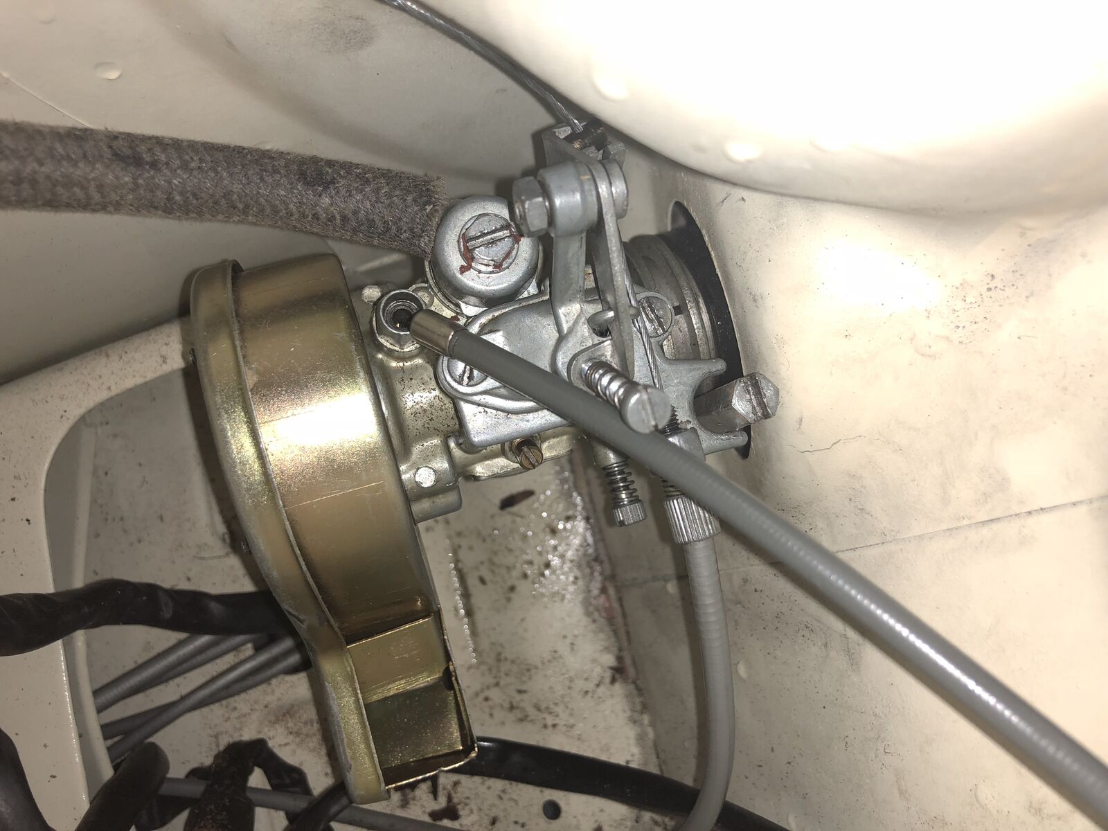

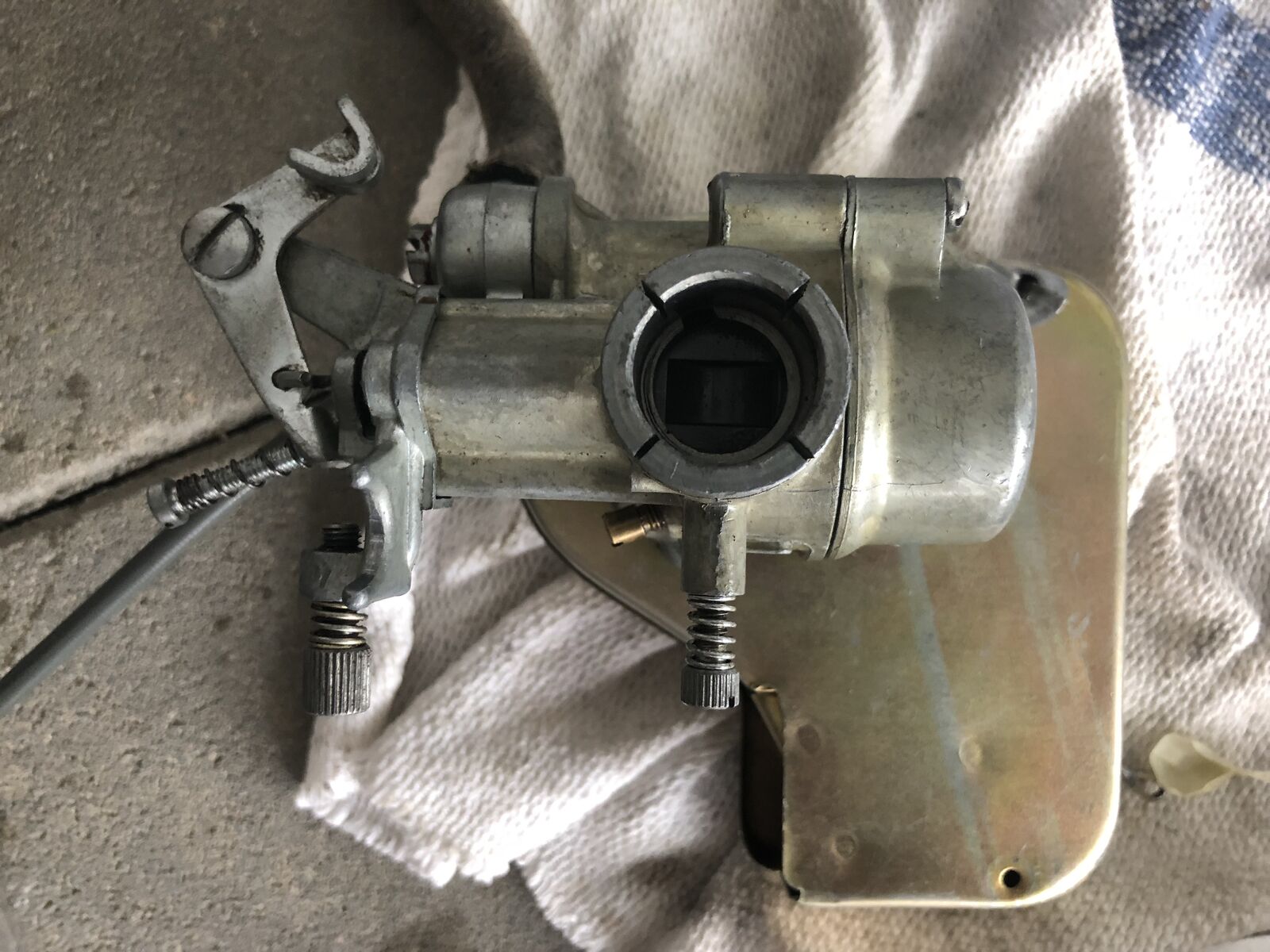

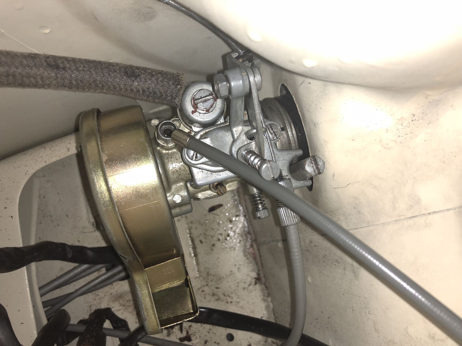

    Wenn ich den Hebel, an dem der Gaszug befestigt ist nach unten drücke, läuft sie ruhig und sauber im Standgas. Nimmt man allerdings den Druck von dem Gestänge drückt sich der Vergaser wieder hoch( als wenn man diesen öffnet). Ich geh auch davon aus, dass der Vergaser festhängt oder hier eine Feder nicht mehr verbaut ist. Aus meiner „Rollererfahrung“ fehlt mir hier eine Rückholfeder.
    Würdet ihr denn den Motor grundsätzlich auf machen und neu lagern und Eindichten oder lässt man es erstmal darauf ankommen ?
    Die Variante mit dem Bremensreinger ist eine gute Idee und relativ einfach zu testen.

    Hast du den Gaszug ausgehängt bei deinem Drücktest?
  • Kai2512
    96
    Vespa 50 N Speciale
    • June 13, 2018 at 13:04
    Volker PKXL2
    Ja den habe ich davor ausgehangen.
    3,200
    31,840
    5,707
    • June 13, 2018 at 13:07
    Ja, dann mal ausbauen und nachgucken. Kann mir nicht vorstellen, dass jemand die Feder ausgebaut hat. ..

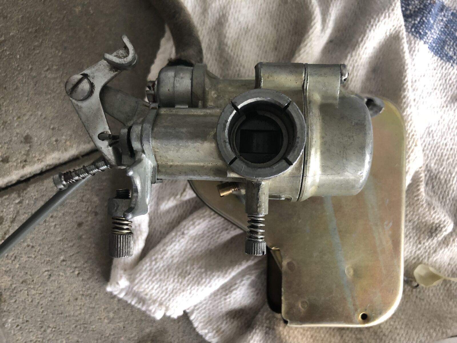

    Also die Feder war drin. Allerdings hatte ich überall Rückstände von Rost in den Leitungen. Der Rest Sprit aus dem Tank hab ich abgekippt und der war recht schwarz. Hab jetzt alles mal sauber gemacht aber denke es muss ein neuer Schlauch und ein Filter her. Volker PKXL2

    Aber nur den Filter im Vergaser nehmen, KEINEN Schlauchfilter.

    Den habe ich soeben entfernt. Sah nach selbst gebastelt aus. Hab jetzt nen neuen für den Vergaser bestellt plus Schlauch. Da ich auch nicht weiß was im Tank war habe ich auch diesen komplett abgelassen und mit Benzin mal gereinigt. Der sieht nicht nach Rost aus, aber es sind teilweise braune Rückstände drin gewesen.

    Den Luftfilter kannst du mit etwas Bremsenreiniger und Druckluft reinigen. Den muss man nicht ersetzen.
    Beim Spritschlauch auf knickfreie Montage achten. Diese Geebeummantelten Dinger bleiben zwar lange elastisch, knicken am Benzinhahn aber leichter ab als die Transparenten

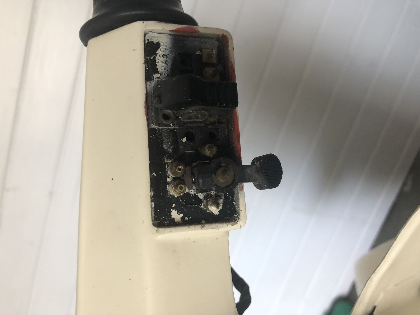

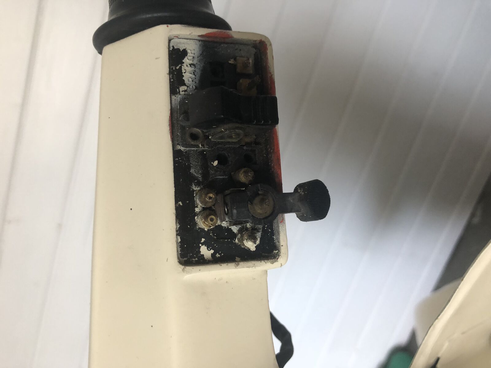

    Hab einen transparten gekauft und eingesetzt. 2 mal getreten und sie läuft. Standgas eingestellt und muss sagen, sie läuft rund und reagiert. Die Züge hab ich versucht mit WD40 zu lockern aber so richtig passiert da nichts. Der Gaszug bleibt immer stehen. Was sagt ihr zu dem Schalter ? Der ist doch tot oder ?

    • June 16, 2018 at 17:56
    Keine Ahnung ob der Schalter tot ist. Ich suche aber die Blinkerwippe dringend. Falls du ihn austauschen willst hätte ich Interesse am Schalter. Oder zumindest das geraffel zum blinken. Suche schon lange, also bitte bitte bitte lmao

    • June 16, 2018 at 23:10
    m0ritz
    Wenn ich einen neuen kaufen muss, wäre das kein Problem ;) muss den nur irgendwie aus dem Kasten bekommen. Wie man darüber „lackieren“ kann ist mir eh schon schleierhaft

    • June 18, 2018 at 13:23
    Zitat von Kai2512
    m0ritz
    Aus dem Kasten bekommst Du ihn, indem Du die Stecker am Kabelende aussteckst und das Kabel am Lenkrohr vorbei herausfädelst ;)

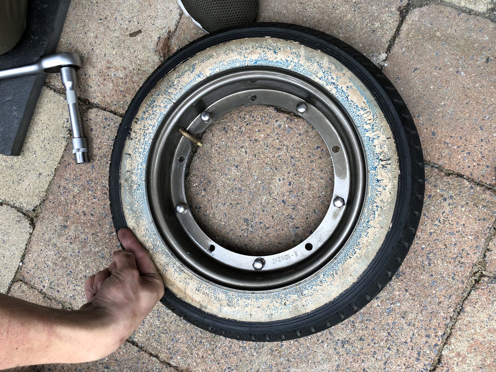

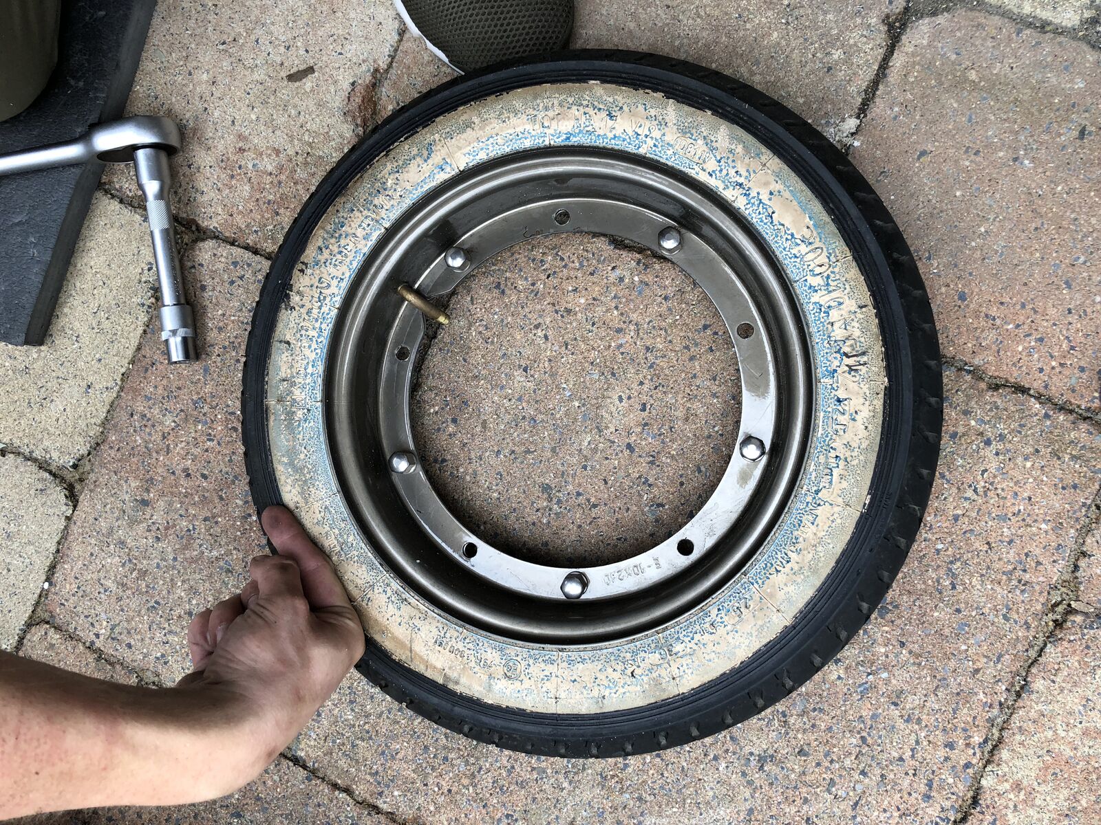

    So hab heute die Reifen gewechselt und die Tachowelle eingezogen. Was ne Mistarbeit. Dann dachte ich, dass ich sie zwar drinne habe aber um Rad unten nen ein Gummi ist. Wie soll das funktionieren ? Naja den Zug bis zum Anschlag rein und Zack das Tacho reagiert. Was innerhalb des Loches am Rad ist konnte ich nicht sehen. Funktioniert aber. Was mir ein wenig mehr sorgen macht sind die Aufnahmebolzer der Reifen. Teilweise sind diese auf der gegenüberliegenden Seiten heraus gedreht, lassen sich aber nicht wieder eindrehen. Inbus Oder Torx ? Jemand einen tip ? Reifen wechseln war an sich sehr easy.
