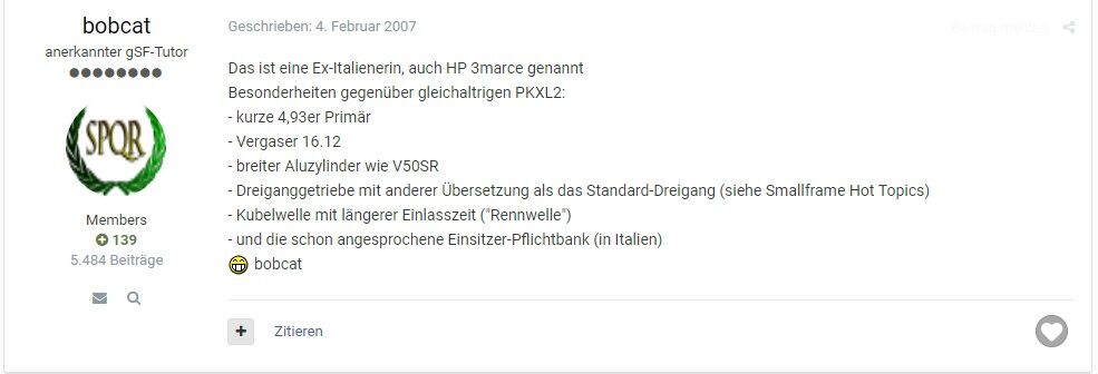

    Ich klaue das mal aus dem GSF: https://www.germanscooterforum.de/topic/104073-v…schiede-zur-xl/

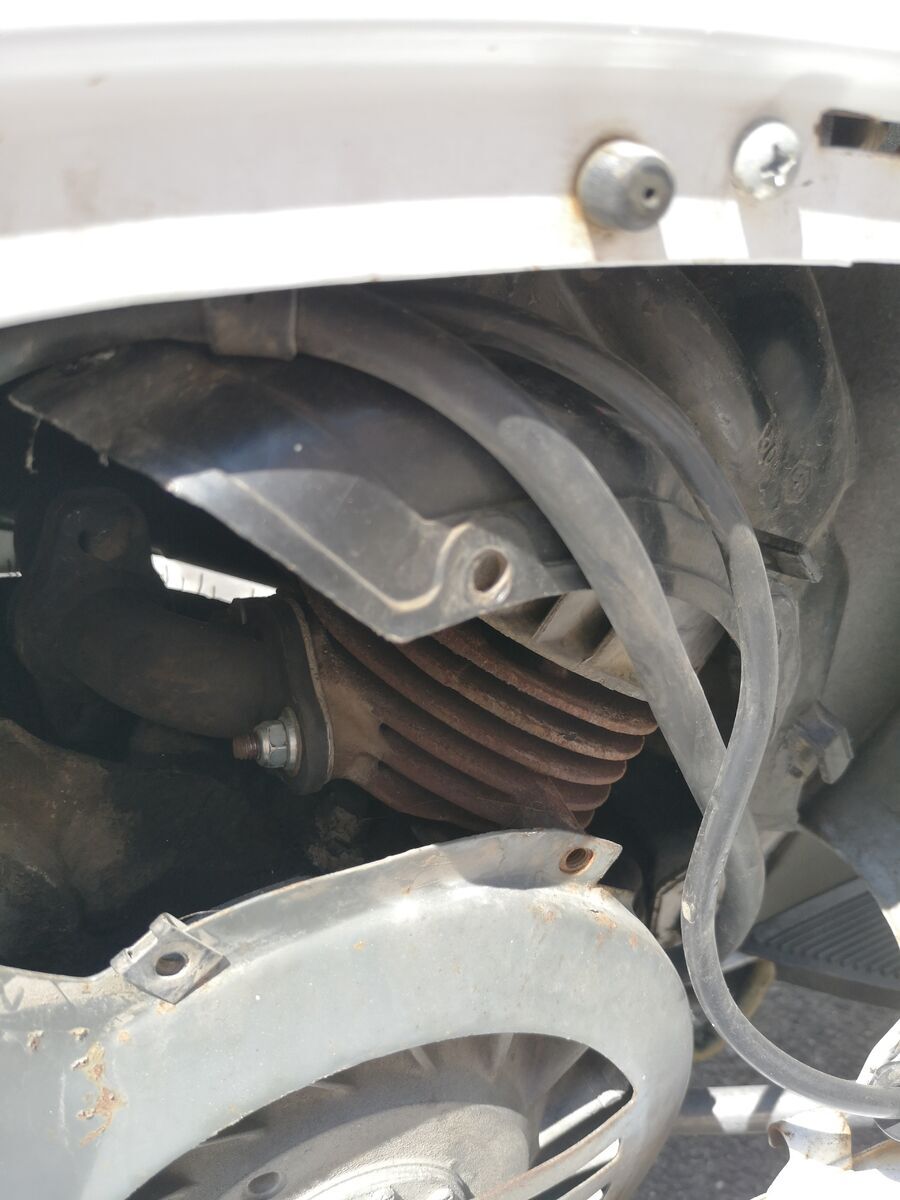

    Wenn ich die eingelinkten Angaben aus dem GSF als richtig unterstelle, würdest du einen leistungsstarken ALU-Zylinder gegen einer 75er Grauguss tauschen.
    Ist das sinnvoll ?

    Leistungsstark ist echt relativ, Berg auf komm ich grade mal mit 30 bis 35 und da ist es noch nicht all zu steil.
    Bin mir auch nicht sicher ob schon mal ein Wechsel gemacht wurde. Alles was in Italien vor Jahren gemacht wurde ist nicht dokumentiert.
    Alu zylinder sollte doch gut von Grauguss zu unterscheiden sein, oder?
    Sorry für die doofen Fragen, bin neu im Zweiradbereich ohne Motor ?

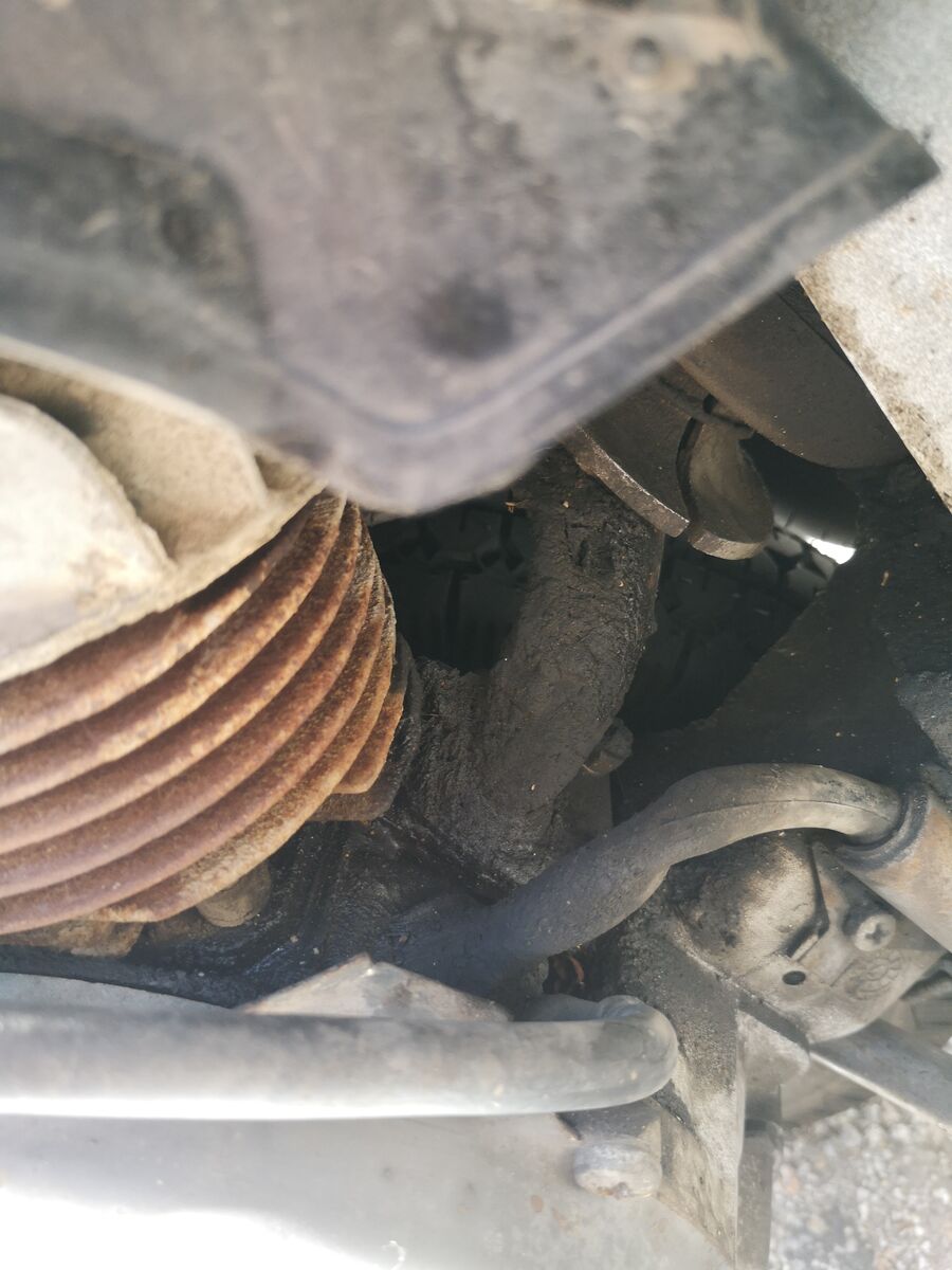

    • June 15, 2018 at 12:45
    Schaut mir nicht nach Alu aus

    • June 15, 2018 at 15:27
    Alu rostet seltenst. Der Kopf ist Alu, so zum Vergleich.
