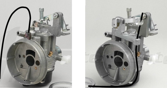

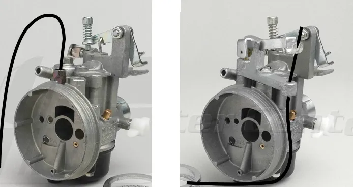

    Ich glaube in meiner heutigen abendlichen Vespa-Schrauber-Stunde schaue ich mir mal den Choke an und versuche ihn so zu montieren, dass er nicht leicht geöffnet steht, wie zuvor.
    Ich habe die Variante mit Chokewippe - die scheint nachdem was ich gelesen habe aber nur bei der XL2 Standard gewesen zu sein. In meiner XL1-Betriebsanleitung ist auch ein Foto drin ist, wo der Chokezug direkt in den Vergaser eingeschraubt ist.
    Soweit ich mich erinnern kann (ja, ich hätte vor dem Aushängen mal ein Foto machen sollen...), wird der Chokezug von unten durch ein Loch geführt und dann in der Wippe eingehakt. Also so wie auf dem rechten Bild, oder? https://www.vespaonline.de/wsc/attachment…ugfuehrung-png/

    • #35
    Zitat von humppabrother
    sprat: Danke, werde das mal durchmessen.
    Durchmessen allein ist hier glaube ich nicht gut, sollte ein Lampenwechsel keine Abhilfe bringen. Du solltest auch die Kabel der betroffenen Komponenten sichten und spröde / beschädigte Kabel rigoros auswechsen bzw neue einlöten. Elektrik is imho mit das nervigste Thema bei Vespa-Problemen.
    Richtig! So wie auf dem rechten Bild ;)

    sprat: Danke für die Bestätigung, dann werde ich mal versuchen, den Chokezug so zu verlegen, dass er in geschlossener Stellung nicht "auf Zug" ist.
    Ist solch ein Chokezug, wie er bei mir verbaut ist nicht sehr unüblich? Die XL2 mit der Chokewippe hat den Hebel doch am Lenker, oder? Und bei meiner XL1 ist der Chokezug neben dem Benzinhahn, wäre standardmäßig aber im Vergaser eingeschraubt. Ich will damit sagen: Nicht, dass ein falscher bzw. zu kurzer Zug montiert ist und er daher immer auf Spannung steht. Im Prinzip sieht er aus wie dieser hier, der kleine Tonnennippel kommt in die Wippe: https://www.bgm-tuning.de/shop/bgm6450st…a-pk-s-pk-xl-1/
    Das ist dann in der Tat nicht original, da die Chokezüge mit Wippe / Tonnennippel afaik dafür gedacht sind, am Lenker betätigt zu werden. Wenn der Choke permanent auf Zug ist, dann müsstest Du den Zug bzw die Hülle so anpassen, dass das nicht der Fall ist.

    Ok, wenn man mal die XL2 mit dem Schalter am Lenker (Zug müsste ja viel länger sein) ausser acht lässt, dann würde ich mal davon ausgehen, dass die Chokezuglänge bei den folgenden beiden Varianten unterschiedlich ist:
    Standard bei XL1: Chokezug am Rahmen neben Benzinhahn, Chokezug wird direkt im 16.15F eingeschraubt.
    Bei mir (durch Händler vermurkste XL1): Chokezug am Rahmen neben Benzinhahn, Chokezug wird in Wippe am 16.15F eingeklinkt.
    Fraglich ist, ob es für die zweite Variante überhaupt einen passenden Standard-Chokezug gibt. Wahrscheinlicher erscheint mir, dass der Händler einfach den bestehenden Zug genommen hat und für die "Wippenvariante" wiederverwendet hat. :rolleyes:
    Vielleicht wäre es dann eine Alternative, auf eine "Grand-Sport" Befestigung umzurüsten, wo ich das Spiel selbst einstellen kann: https://www.grand-sport.de/bilder/produkt…allframe_b3.jpg
