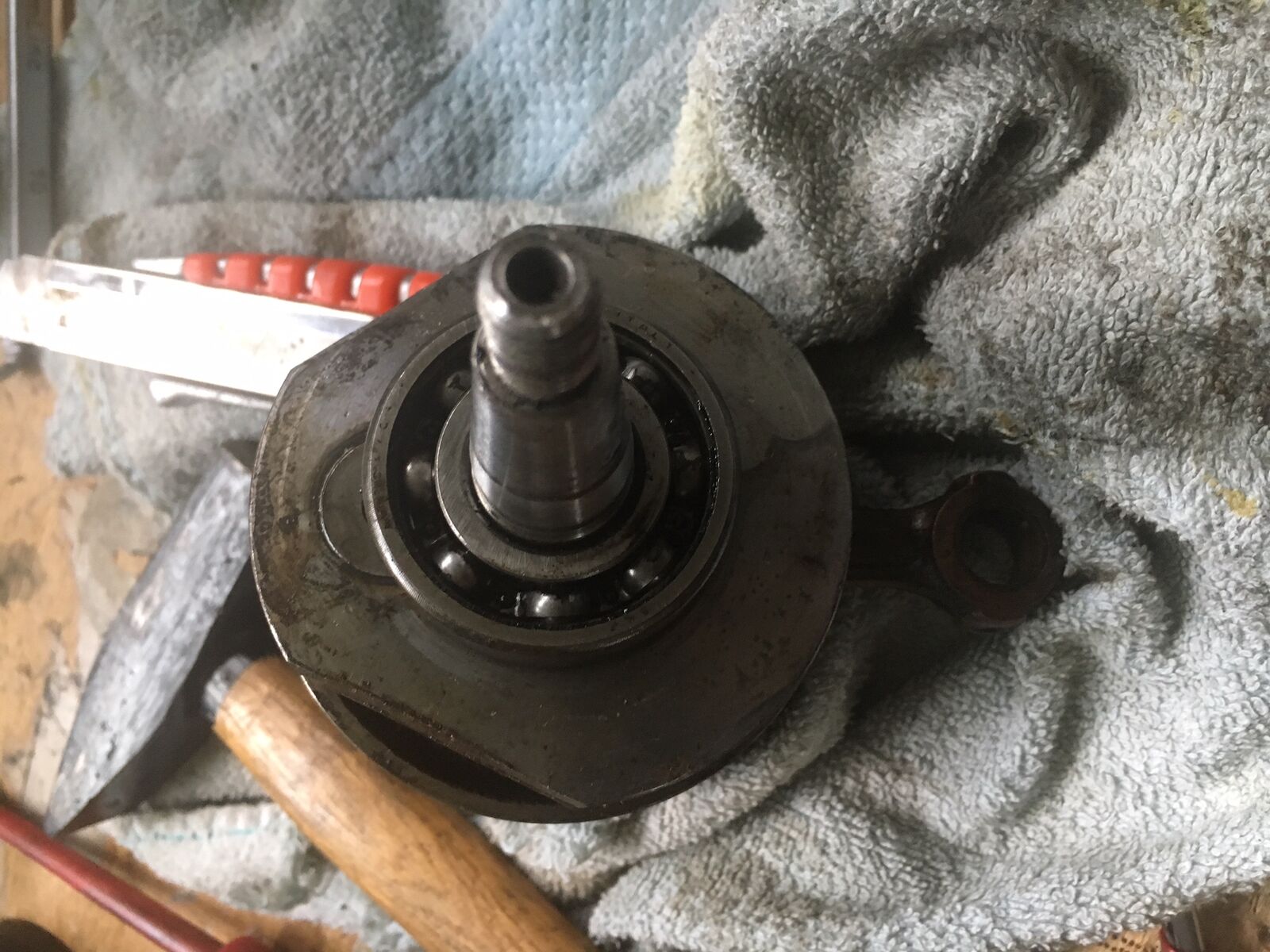

    • July 12, 2018 at 09:08
    Moin, also soweit habe ich fast alle Lager und Wellen aus dem Motor bekommen :)
    Nur das Lager von der Kurbelwelle zickt noch....
    Nun meine Frage ob ich gleich eine neue Kurbelwelle kaufen soll oder doch die alte nehmen soll.
    Den Motor baue ich komplett neu auf, sprich den 75ccm Kopf von Avionic eventl. gleich durch eni DR 75 tauschen.
    Lager und Dichtungen sowie Schrauben sind schon gekauft und ich kann Schritt für Schritt anfangen.

    • July 12, 2018 at 09:20
    Evtl. Nochmal versuchen von drei Seiten einen Hartholzkeil reinzutreiben.

    • July 12, 2018 at 09:39
    Nach 26000 km wird die welle wohl sowiso hinüber sein. Dann kannst du auch gleich ne neue nehmen....
