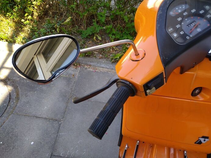

  • Hallo Herr Kaiser :)
    Das mit dem Spiegel unten kann ich nicht empfehlen, weil du wirklich nicht viel siehst und manchmal ist es besser zu sehen wer so hinter einem herfährt.
    Bei der XL 2 ist der Spiegel mit M8 Gewinde geschraubt und ich habe mir ein ein Edelstahlstab mit M8 Gewinde versehen und zurechtgebogen.
    Der alte billige Klemmspiegel passt hervorragend und das Loch kannst wie auf dem Foto mit einem lackierten Stück Plastik dicht machen.

    Also es handelt sich um eine XL2 und ich meinte tatsächlich, dass ich den neuen Spiegel unten am Lenker montieren möchte, nicht am Beinschild.
    Insofern wäre eine neue Lenkerabdeckung wie von m0ritz vorgeschlagen tatsächlich eine Option. Allerdings habe ich bisher nur solche mit Loch gefunden, das bringt also nichts. Falls Ihr eine Quelle habt, die sowas auch ohne Loch anbieten, gerne her damit.
    Alternativ wäre halt ein Deckel drauf wie von Tom-Tiger vorgeschlagen oder was selbst gebasteltes wie beim Kellerbastler.
