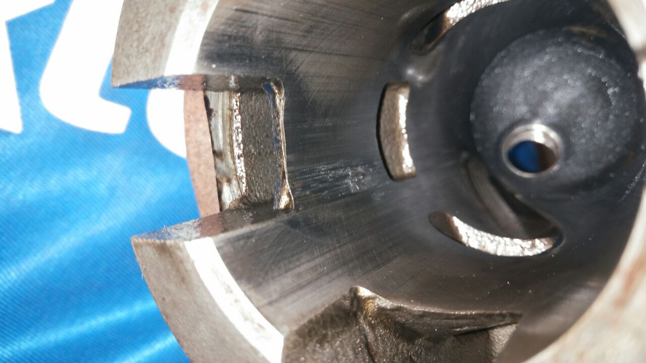

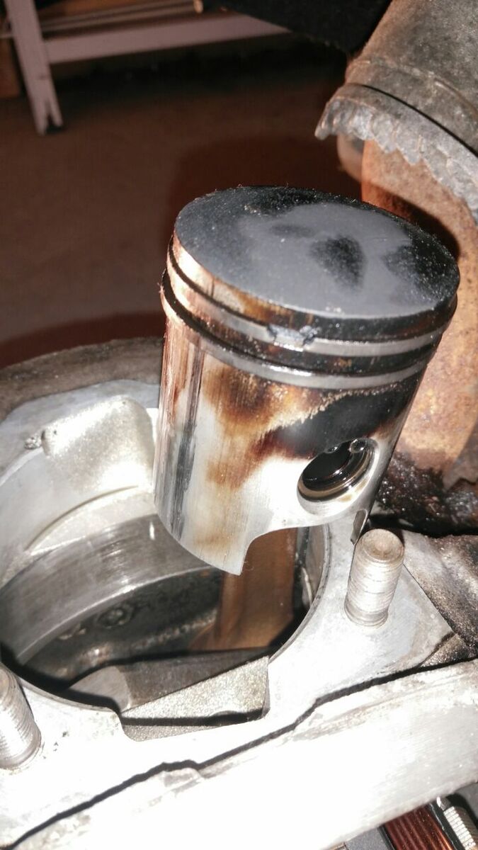

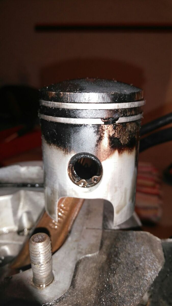

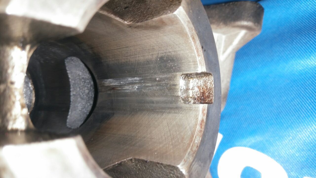

    Ich habe mal wieder eine Frage an die Vespaexperten.
    Die Leistung meiner Vespa PK 50 XL ist mittlerweile nicht mehr sehr gut.
    Ich habe vor 3 Jahren eine Motorrevision durchgeführt und alle Simmerringe gewechselt.
    Jetzt habe ich mir noch einmal den Kolben und Zylinder angeschaut. Leider habe ich keine Vergleichswerte. Sieht dieser noch in Ordnung aus oder sollte ich komplett alles tauschen, also Zylinder + Kolben? Wie auf den Bildern zu sehen sind deutliche Riefen im Zylinder und Kolben zu sehen. Was würdet ihr mir raten?
    Vielen Dank schonmal für eure Hilfe.

    Der hat mal geklemmt, bzw. er lässt Druck nach unten weg. Den würde ich tauschen.

    Dazu kommen ziemlich zugekohlte Kolbenringnuten und Kolbenringe, die u.U. durch die Verkohlung nicht frei in den Ringnuten sind - oder durch Verschleiß nur noch wenig Spannung haben ( Bild 3 ).
    Das alles könnte die Ursahe für den Fresser / Klemmer sein. Ich würde auch erneuern.
