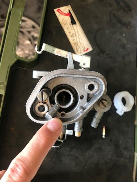

    Hallo Zusammen,
    ich habe mir letzten Donnerstag eine Vespa PK XL2 Automatik gekauft. Diese war auch inseriert, als defekt, bzw. dass sie nicht mehr anspringt.
    Der Verkäufer hatte die Vespa vor 10 Jahren das letzte mal laufen gehabt.
    Die Vespa will einfach nicht anspringen. Ich habe dann mal die Zündkerze rausgeschraubt, welche komplett nass war. Als ich diese dann an
    den Rahmen gehalten habe, kam jedoch ein schöner Zündfunke. Ich gehe davon aus, dass der Motor zu viel Sprit bekommt. Auch habe ich bemerkt,
    dass es aus einem Loch (Bild anbei) Benzin rausläuft, sobald der Benzinhahn geöffnet ist.
    Folgendes habe ich bzw. der Vorbesitzer schon gemacht / versucht:
    • Vergaser ausgebaut, komplett zerlegt (HD74) und mit Bremsenreiniger gereinigt
    • Vorbesitzer hat anscheinend ein neues Nadelventil verbaut
    • neues Benzin
    Wenn ich die Zündkerze abtrockne und reinschraube, scheint es so, als würde sie kurz angehen. Jedoch nur wenn ich vollgas gebe und auch nur für 1-2 Sekunden.
    Könnt ihr mir bitte helfen bzw. noch den ein oder anderen Tipp geben?
    LG
    Johann

    Aus dem Vergaser darf kein Sprit auslaufen. Wahrscheinlich stimmt etwas mit dem Schwimmer, der Nadel oder dem Nadelventil nicht. Da sie ja kurz anspringt ist die Zündung ja nicht ganz verkehrt. Mach den Benzinhahn nur mal kurz auf und starte doch einfach mit geschlossenem Benzinhahn. Da sollt sie je einen Moment laufen.

    Ich hab jetzt mal einen neuen Vergaser ausfindig gemacht, also einen gebrauchten FHBB 16.14 und verbaue den mal Ende der Woche. Wenn dann wieder aus dem kleinen Loch vorne Benzin rausläuft sobald der benzinhahn geöffnet ist, weiß ich auch nicht weiter.
    Zündung würde ich aber vorerst auch nicht vermuten. Der Roller ist einfach durchgehend am absaufen momentan.
    LG und euch einen schönen Abend
    Johann

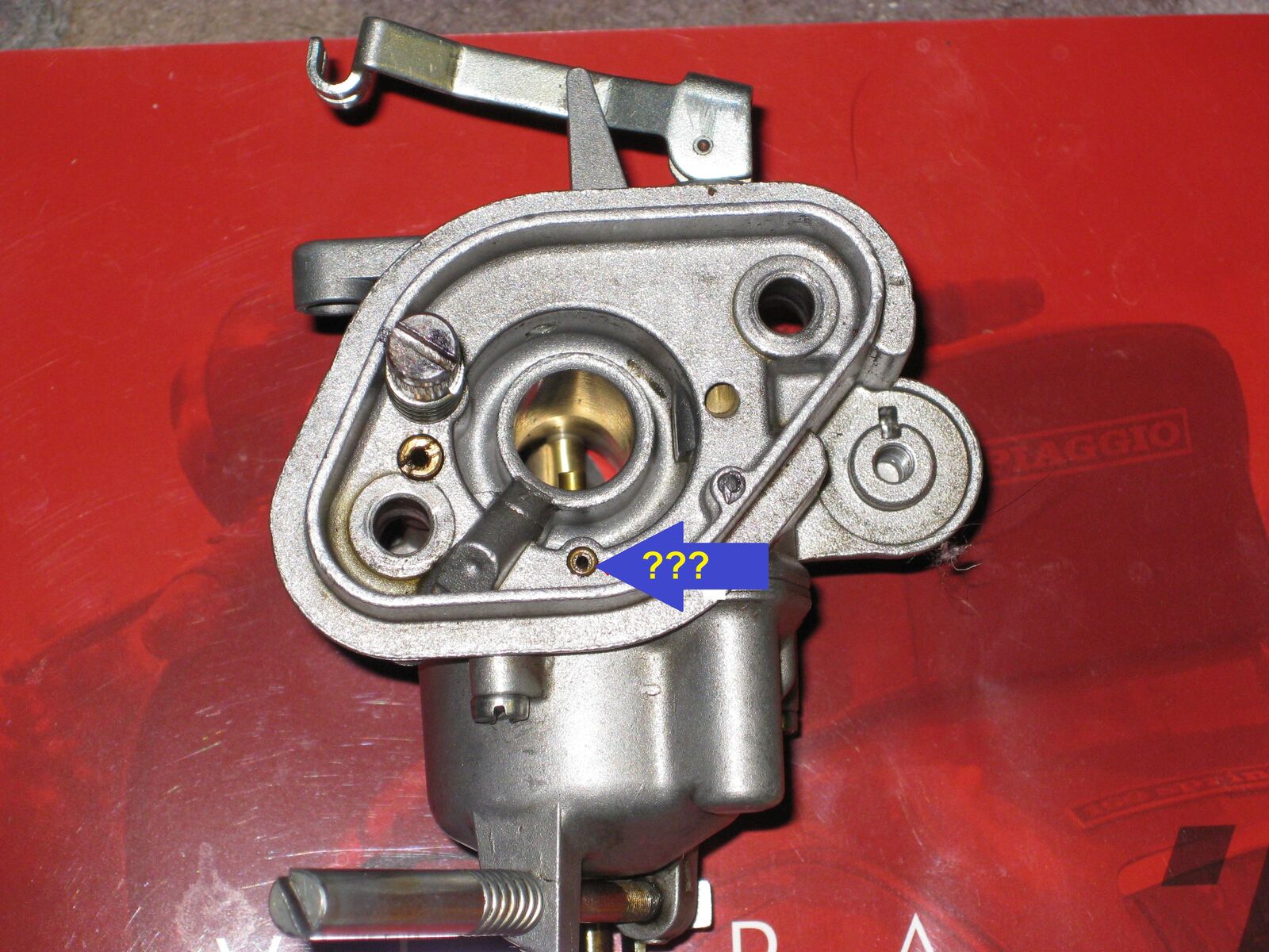

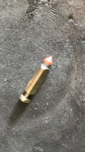

    So, ich habe zwar den neuen Vergaser noch nicht, aber eine Probe mit dem Alten gemacht:
    ausgebaut, unten auf den Boden vom Bad gestellt, das Waschbecken mit Wasser befüllt, ein schlauch vom Waschbecken an
    den Benzinanschluss vom Vergaser
    Es kam NICHTS aus dem Vergaser, wo sonst beim offenen Benzinhahn immer Benzin rauskommt. Demnach, wird die Vergasernadel und der Schwimmer wohl in Ordnung sein?
    NAchtrag:
    Anbei noch das Loch, unten am Vergaser, an dem Benzin austritt sobald der Benzinhahn offen ist, sowie die Vergasernadel.
    LG
    Johann

    News: habe den Vergaser nochmal gesäubert und angeschlossen. Nun läuft nix mehr aus dem Vergaser raus.
    Jedoch ist die Zündkerze immer noch komplett nass und zündet somit nicht.
    Zündfunke ist da, neue Zündkerze habe ich heute auch reingeschraubt.
    Habt ihr noch eine Idee?
    PS.: wisst ihr, ist das normal, dass ich auch kleine Schläge bekomme, wenn ich die Zündkerze beim Startversuch an den Rahmen halte?
