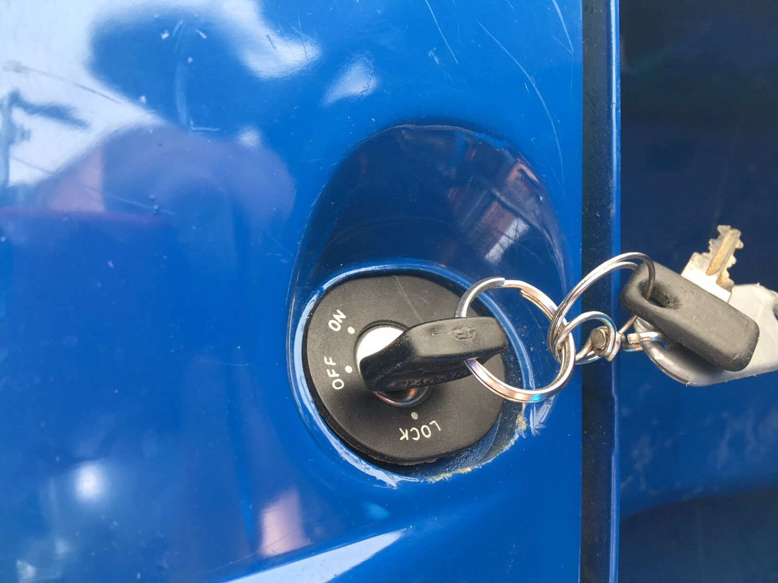

    wie bekomme ich das Zündschloss siehe Bild ausgebaut ?
    DANKE !

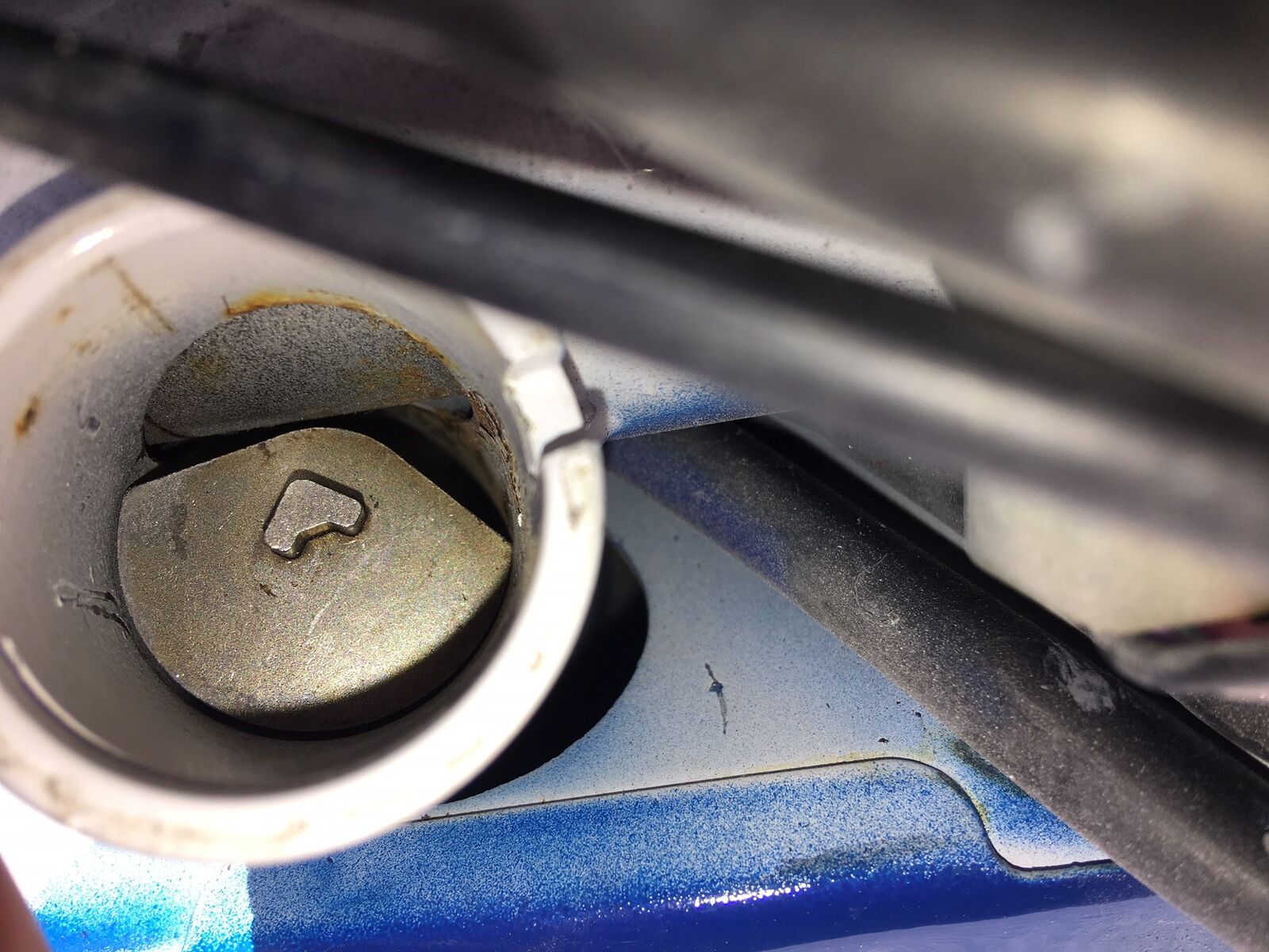

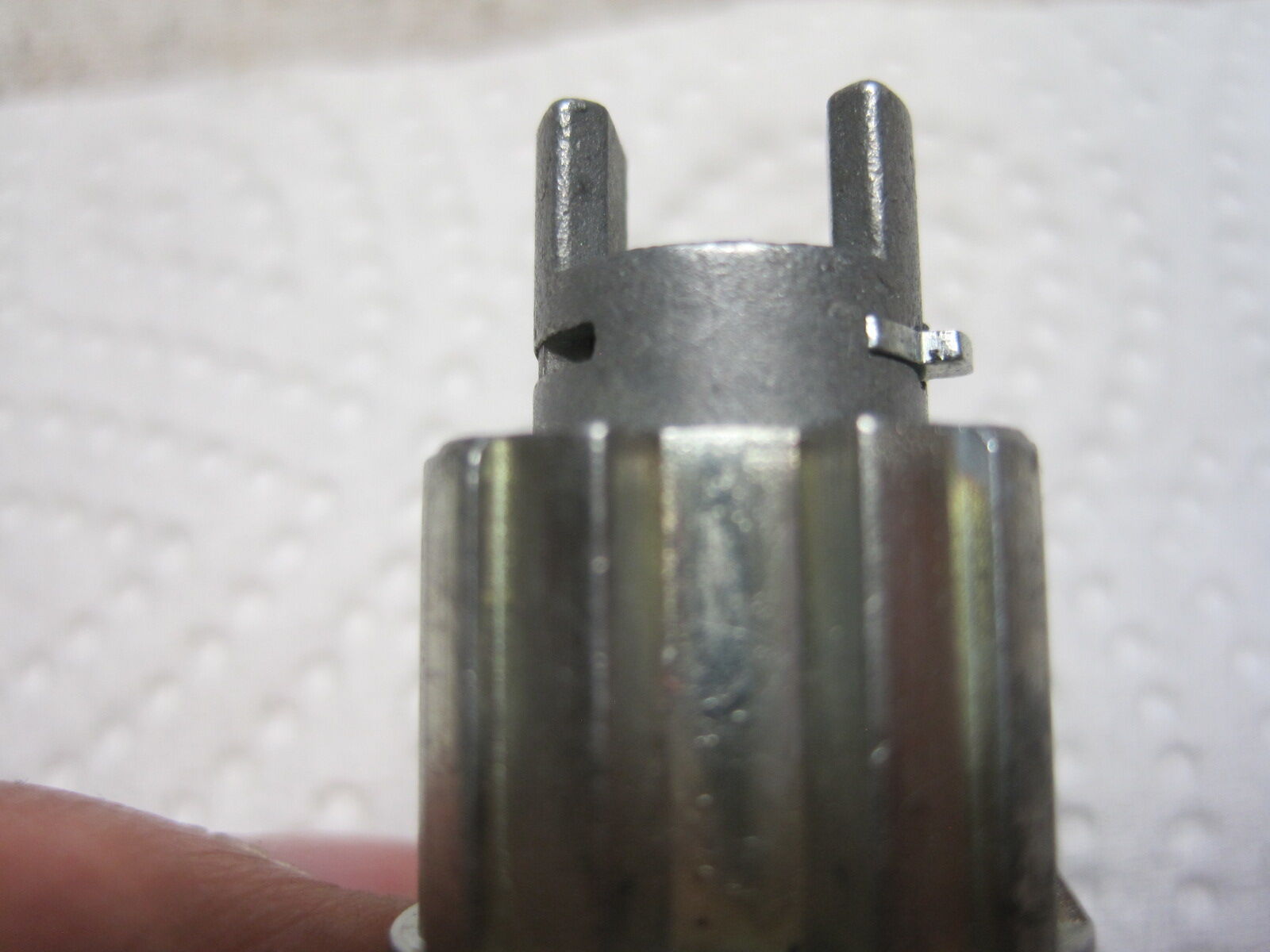

    Handschufach öffnen, unterhalb des Schlosses ist eine Öffnung. Mit einem dünnen Stift nach oben tasten und die Sicherungslasche des Zündschlosses nach oben drücken. Dabei leicht mit dem Schlüssel am Schloss ziehen. Schloss muss auf Off stehen.
    Kann ganz schnell gehen, kann auch Stunden dauern.
    Guck dir mal ein Verkaufsbild so eines Schlosses an, dann siehst du, welche Lasche ich meine.

    Diese Nase muss durch die Öffnung gegen Federdruck eingedrückt werden. Ich habe die besten Erfahrungen mit einer Elektrode vom E-Schweissen.
    Wenn du die Nase triffst, fühlst du den Federdruck.
