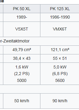

    hat jemand eine Unbedenklichkeitsbescheinigung von V5X5T auf VMX6T? ich weiss dass die Piaggio Deutschland immer nur auf die spezifische Rahmennummer aus gestellt hat, aber technisch sollte es ja keinen Unterschied machen und ist natürlich eine gute Argumentationshilfe- da es beide Modelle vor und nach 1989 gab (lt. Wikepedia) hoffe ich dass es klappt

    V5X5T ist ein nicht in Deutschland verkauftes italienisches Modell.

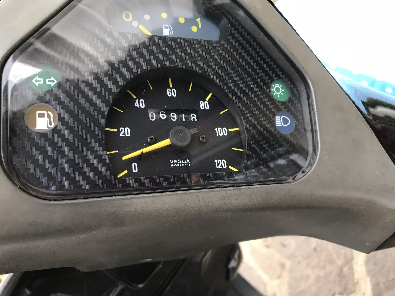

    mische mich kurz mal mitm Tacho beschaffungsproblem ein.
    XL2 Tacho 120 Km/h ist gaanz einfach zu bekommen.
    COSA Tacho innenteil nehmen und modifizieren. Sache inkl zerlegen von 10 min.

    die Idee hatte ich auch schon- bin aber noch nicht ganz fertig - bisher noch ohne das Zifferblatt- zeigt also noch falsch an - zusätzlich werd ich die ursprüngliche Skala mit Folie überkleben!

    Die Idee mit überkleben der originalen Ziffern, bzw. Lackieren hab ich schon probiert an nem alten defekten Tacho, sah für mich nicht gut aus. Daher hab ich es so gelassen

    zum frisieren hilft leider nicht, die Tachomechanik wird ja mit getauscht. Ist bei der Cosa auch auf 120 kmh ausgelegt. Somit zeigt er auf der äusseren Skala ja weniger an als vorher! In der Kombination mit 2 Skalen ist aber eine prima Rechenhilfe (mal 1,5) - gabs ganz früher auch mal in der Schule - Rechenschieber! - also richtig old- school

    Zur Vollständigkeit noch der umgebaute Tacho - hätte ein bisschen präziser werden können, aber von der Optik her bin ich zufrieden
