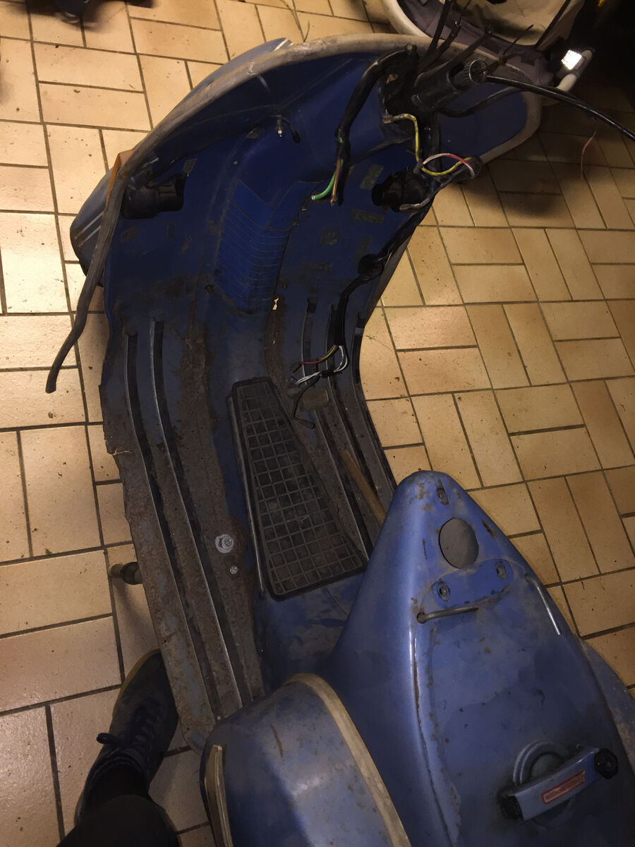

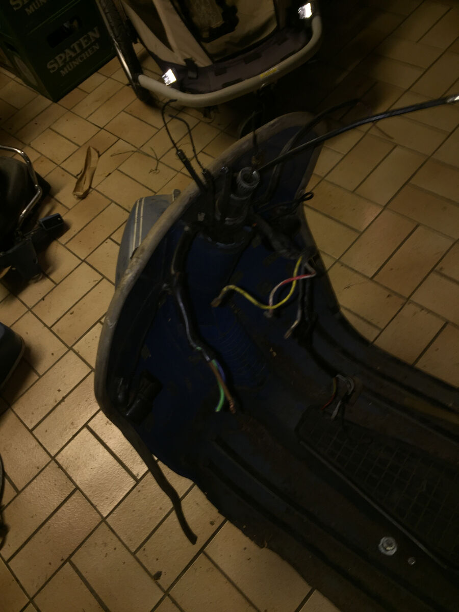

    So gut ich habe es heute endlich geschafft den Lenker abzubekommen.
    Jetzt wäre die Frage wie es weiter geht.
    Also wo muss ich jetzt weiter arbeiten um sie auseinander zu nehemen

    Ich würde jetzt die Gabel ziehen.
    Und denk dran so viele Detailsfotos wie möglich zu machen!!!!!!!!!!

    Du löst oben die zwei gekonterten Ringmuttern und ziehst sie dann nach unten raus
