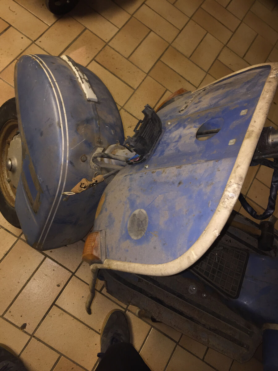

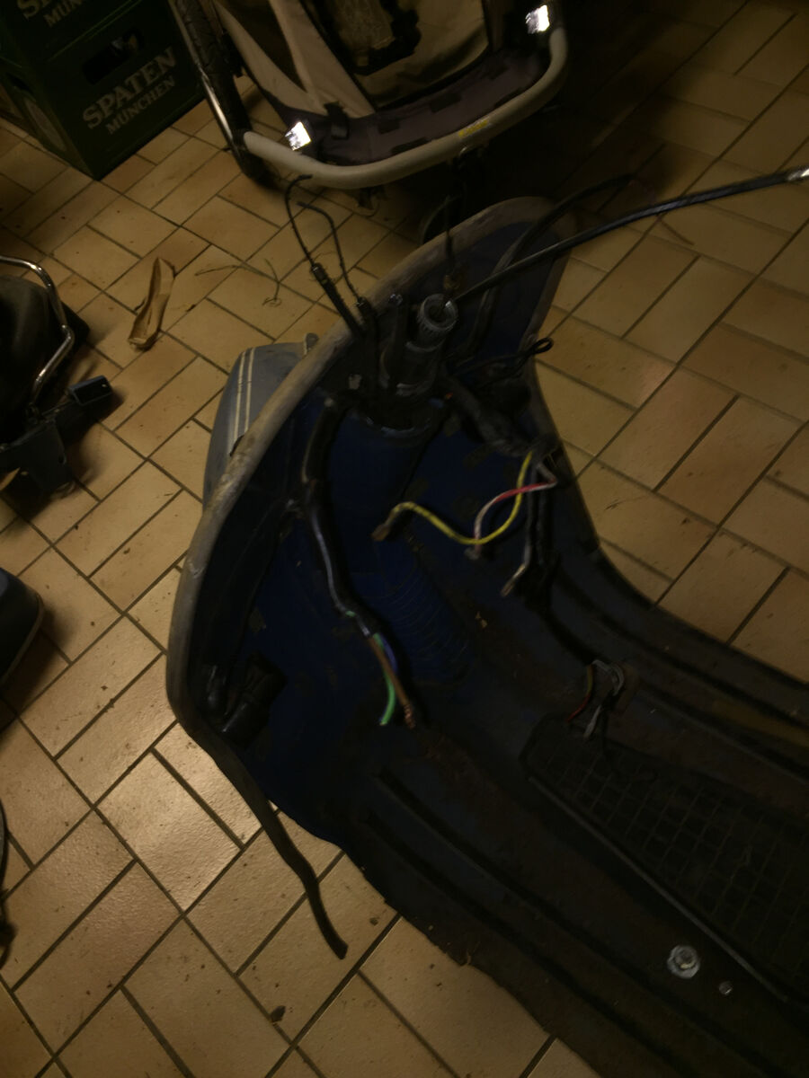

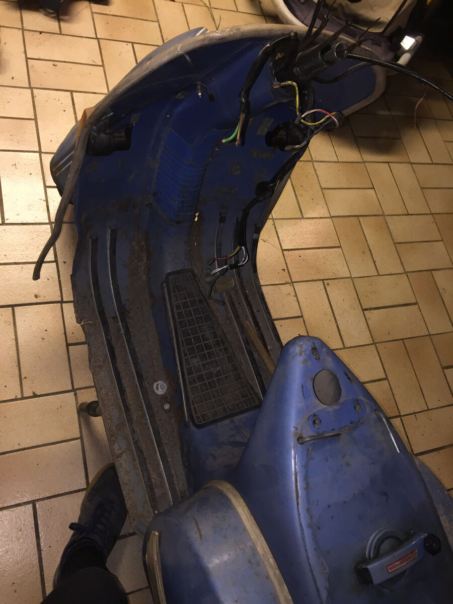

    Bei der PK ist der Stecker hinter der Kaskade. Den kannst du ziehen. Ist das bei der px auch so?
    2,947
    20,382
    3,213
    • October 21, 2018 at 12:44
    • #22
    Ja, genauso....
    also Kaskade ab, das ist das vordere Plastikdings (Nase)
    dazu Staufach auf, unten zwei Schrauben auf, oben den Piaggio Schriftzug ab, dahinter die Schrauben auf, Hupe abklemmen,abnehmen.
    dann das schwarze Kästchen mit kleinem schraufenzieher die laschen aufhebeln.
    alle steckverbindungen lösen...
    Gleit-Hilfsmittel.. Seife, WD40 , Siliconspray wasauch immer da ist von oben in den lenkkopf, damit Züge-Kabel besser Rutschen ohne Kaputt zugehn.
    Die kupplung musst Du erst unter dem Motor lössen, also den Zug (Klemmnippel Schlüsselweite 7 und 8) oder ihn einfach durchzwicken,
    neue Züge wirst eh brauchen...
    Dasselbe gilt für die zwei Schaltzüge.. (Schaltraste ist am Motor rechts... beide Züge lössen-..
    den Lenkkopf erst abnehmen, wenn alle Kabel und Züge raus sind

    Das Lenkrohr ist aus Stahl und das Lenkerunterteil aus Aluguss. Die beiden Elemente zusammen oxydieren immer und gammeln fest. Nimm die Lenkerenden mal in die Hände und drehe sie bis zum Anschlag links oder rechts. Dann mit Muskelkraft drehen ! Eventuell mit Gummi-oder Plastikhammer leichte Schläge über den Anschlag hinaus klopfen, dann muss sich das Unterteil vom Lenkrohr trennen.
    Viel Glück, Cornelius

    So gut ich habe es heute endlich geschafft den Lenker abzubekommen.
    Jetzt wäre die Frage wie es weiter geht.
    Also wo muss ich jetzt weiter arbeiten um sie auseinander zu nehemen

    Ich würde jetzt die Gabel ziehen.
