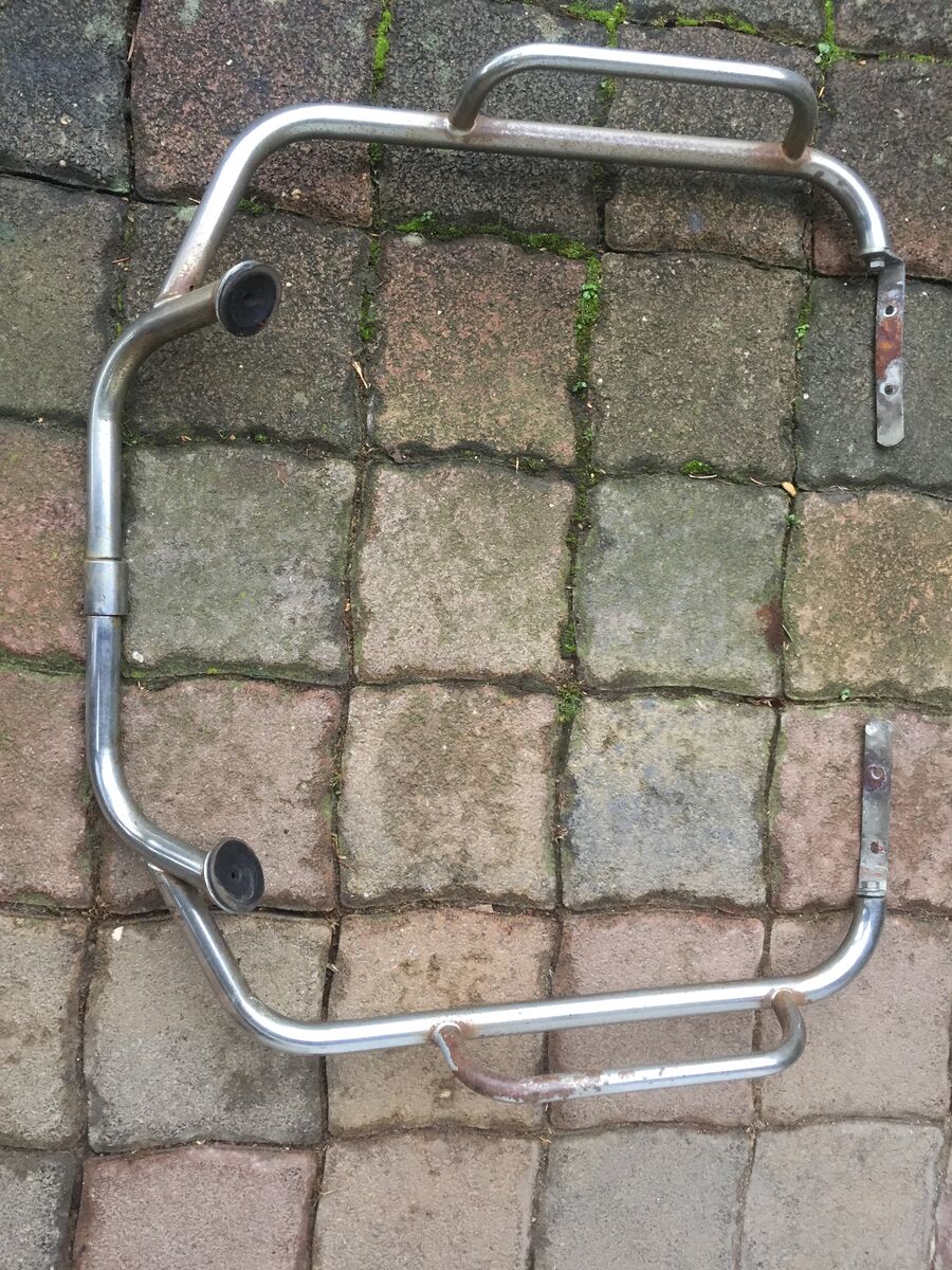

    Die Löcher im Beinschild und Trittbrett sind leider von so schwachsinnigen Sturzbügeln, hatte ich beim Kauf nicht drauf geachtet. Werde die evtl. mal zuschweißen.

    Hattest du die Sturzbügel dran die ins Beinschild geschraubt wurden?!
    Haste die noch?
    Evtl ein Bild ?!

    sorry das ich so spät reagiere, die Sturzbügel habe ich noch, sehen aber nicht mehr so gut aus 😟
