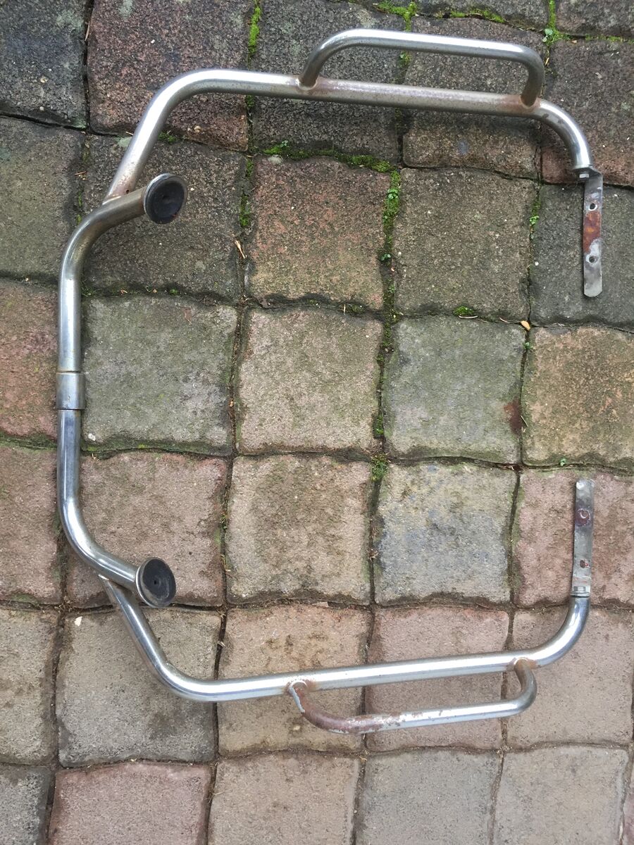

    Cardoc2001@: von unten und den Radläufen ist die OK, keine tieferen Rostnester.
    Die Löcher im Beinschild und Trittbrett sind leider von so schwachsinnigen Sturzbügeln, hatte ich beim Kauf nicht drauf geachtet. Werde die evtl. mal zuschweißen.

    Moin
    Bei der blauen aus dem Link fehlt das Emblem in der Kaskade und am Heck .
    Hattest du die Sturzbügel dran die ins Beinschild geschraubt wurden?!
    Haste die noch?
    Evtl ein Bild ?!

    Hallo Creutzfeld
    sorry das ich so spät reagiere, die Sturzbügel habe ich noch, sehen aber nicht mehr so gut aus 😟
    Gruß Jan
