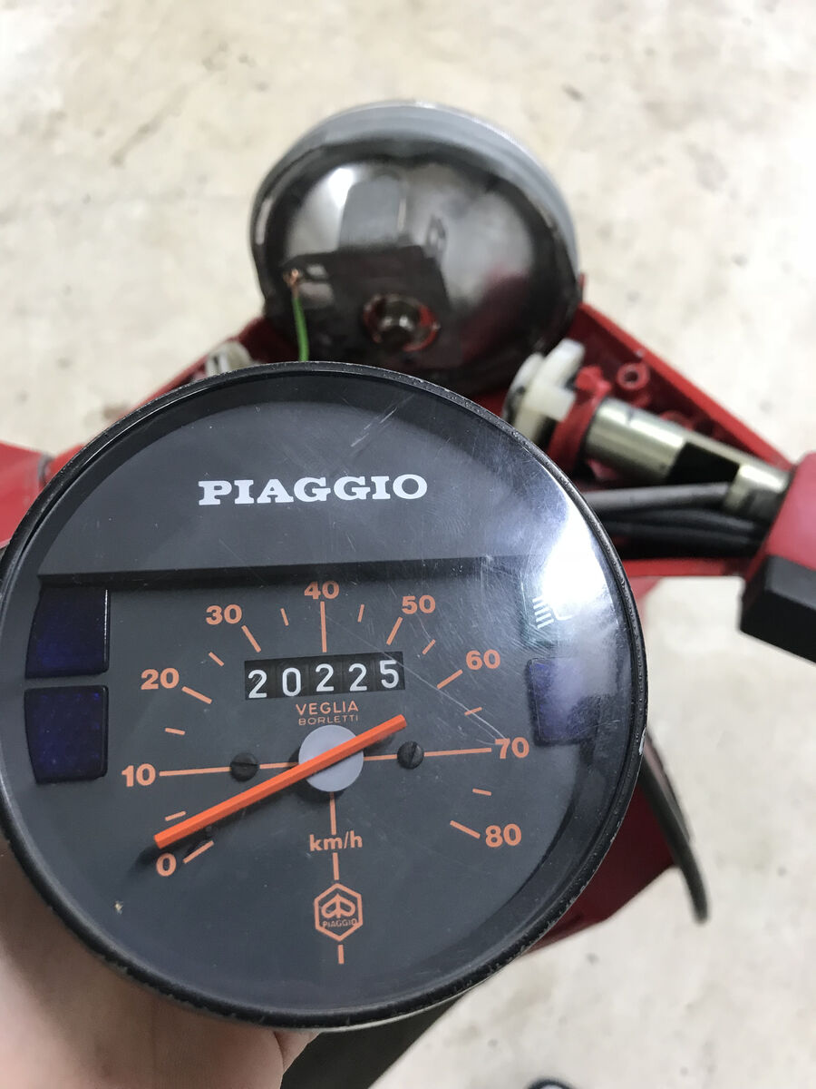

  • Guten Abend, da ich noch ein ziemlicher Anfänger bin was Vespa und Schrauberei angeht, wende ich mich an euch.
    Ich hab eine PK 50 XL ohne Blinker und ohne Batterie. Nachdem meine defekte ZGP getauscht wurde, leuchtet der Tacho nicht mehr. Habe die Birne der Kontrollleuchte bereits ausgetauscht, trotzdem tut sich nichts. Licht hinten und vorne funktioniert einwandfrei und lässt sich auch per Schalter ausschalten.

  • Vielen Dank. Meine nächste Frage wäre nun, wo ich denn hier ein Kabel reinstecken soll?
  • ist das denn der Original Tacho ? Wenn du keine Blinker hast sollte der Tacho auch keine Tankanzeige haben. Auf jeden Fall fehlt schon mal der Stecker der zum Tacho hin geht.
    Sieht für mich aus dass Du eigentlich den kleinen Tacho benötigst von der PK.S
    Meines Wissens nach ist das der originale Tacho. Der Tacho hat auch keine Tankanzeige
  • Jo dann ist es der richtige , aber dann fehlt Dir jetzt immer noch der Stecker am Tacho. Du besitzt dann quasi die PK Sparversion , was jetzt nicht heißen soll das der Kacke ist !!!
  • Da kommt ein Stecker auf die Kontakte.
    Den hatte ich ganz vergessen. Kann ich den irgendwo bestellen? Ich habe nichts im Internet gefunden und der lokale Händler meinte, ich müsste den kompletten Kabelbaum kaufen, was Schwachsinn wäre.

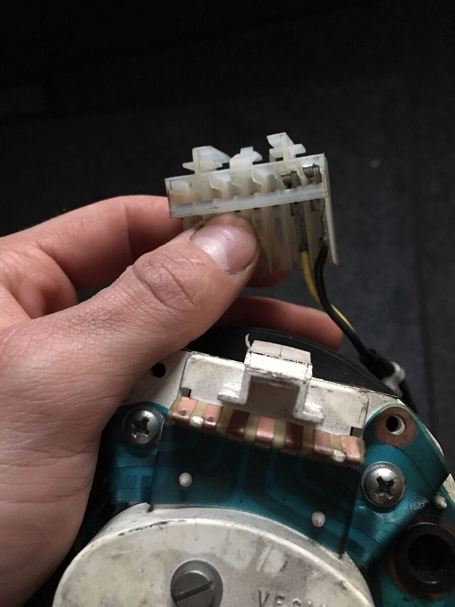

    Nach dem Zündungstausch war kein Stecker mehr am Tacho angebracht, deswegen leuchtete er auch nicht mehr. Vorher lief alles.
  • dann wird der Stecker vermutlich irgendwo im Lenkrohr verschwunden sein; oder beim Tachoausbau hat sich der Stecker von dem Kabelgefrickel und Tacho abgeschert und in die Weiten der Werkstatt verirrt...
    Bei Originalem Kabelbaum und Stecker sollte der sich eigentlich nicht lösen.
    Vlt hatte der vorherige "Elektromeister" bei seinen Verdrahtungen irgendein Kabel auch nur zufällig an den passenden Tachokontakt fixiert und die Lampe brannte so lange.
    Kannst Du mal ein Foto von der Unterseite des Tachos hochladen, so dass man die Kontakte sieht?
  • hat er doch , weiter oben !
    Warum sollte der Stecker verschwunden sein nachdem die Zündgrundplatte erneuert wurde ...??
  • jau, hast Recht, Foto ist ja schon da, sorry!
    Kabel verschwunden beim Abbau des Tachos?
    Oder aus Versehen am Kabelbaum gezogen beim Wechseln der ZGP? Wenn der Stecker am Tacho nicht richtig drauf saß oder eh schon nicht mehr vorhanden war, sondern nur noch das Kabel da irgendwi mit Klebeband befestigt war, könnte ich mir sowas schon vorstellen.
    So verunstaltet wie die ganze Elektrik dort ausschaut...
