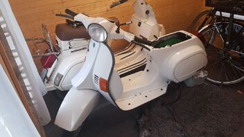

    Hallo. Kann mir einer helfen. Pk 50 von 88 und 89. Weiss. Ich finde de nichts an Aufkleber oder so. Ist doch ein normaler Farbton der sehr oft verwendet wurde. Ich finde a er auch auf Vespafarben.de nichts.

    Steht auf der ABE oben rechts unter : Nicht Amtl.Eintragung

    Tippe auf weiß 693 - siehe hier im Prospekt -ich suche gerade das rot daneben evtl. erhältlich bei tollerroller.de

    ist die 693. Danke. Mal sehen wo ich das mischen lassen kann.
